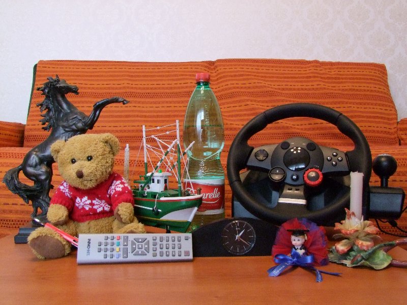

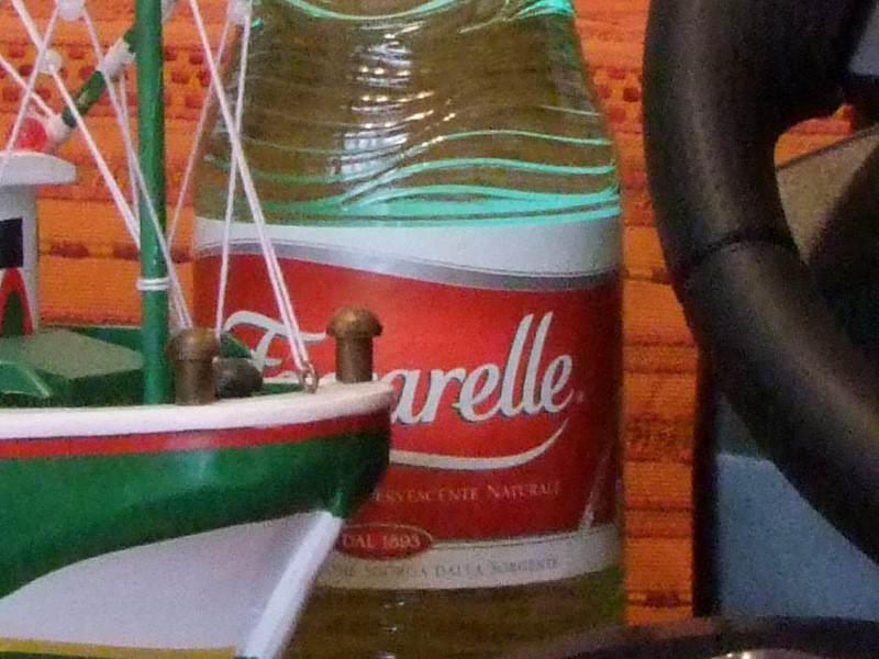

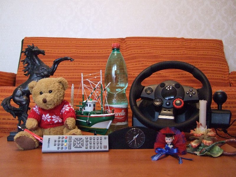

Come richiesto da Coccobell, ho provato una comparativa casereccia tra le mie 3 fuji, S100FS, F31FD e già che c'ero anche la S5700, creando una scena in interni tipo quelle di Dpreview, con un po di oggetti su un tavolino.
Le impostazioni erano le seguenti: focale 35mm, fotometria Spot, nitidezza standard, modalità AF Multi (sperando non sia stato un errore).
Sulla F31 ho lavorato in M (che equivale alla modalità P delle bridge/reflex), mentre sulle due bridge ho usato A, chiudendo il diaframma per avere più profondità di campo possibile.
Per ora posto qualche esempio, cmq a breve metterò su degli zip con tutte le foto a tutte le sensibilità (per la S100 anche le prove doi 3 livelli di Gamma Dinamica). Qui allego il totale e un crop dei 1600 iso di F31 ed S100, mentre per la 5700 metto un crop a 800 (i 1600 non sono granchè utilizzabili).
Gli Exif li trovate solo nei crop.

La sensazione di minor rumore (e maggior nitidezza) della S100 e' dovuta probabilmente al fatto che l'immagine e' almeno 1/2 EV sovraesposta rispetto a quella della F31.
In test di questo genere (anche se caserecci) e' fondamentale paragonare immagini con pari luminosita'.
Unica considerazione abbastanza chiara: la 5700 e' la piu' "debole".

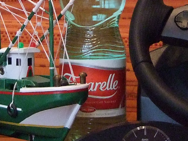

| coccobell ha scritto: | | non capisco perche hai utilizzato diaframmi cosi diversi f8 per la s100 ed f2.8 per la f31,un f4 per entrambe sarebbe stato l'ideale,ad f2.8 la s100 avrebbe migliorato parecchio ,ma forse non avrebbe comunque raggiunto la f31 che potendo contare su un'obbiettivo dalla scarsa lunghezza focale e concentrato per dare il massimo in quel range..... |
Come spiegavo sopra, ho avuto la sensazione che con la S100 avrei avuto una diversa messa a fuoco tra gli oggetti in primo piano e quelli più indietro (era un problema che notai anche quando provai a fare un test simile tempo fa), quindi ho preferito chiudere il diaframma per avere tutto a fuoco....
poi ho provato anche con la F31 a fare lo stesso, ma col diaframma più chiuso la foto a 100 iso veniva buia anche col tempo più lungo, quindi ho preferito lasciare tempi e apertura in automatico....
Non pensavo che la diversa apertura incidesse, oltre che sulla pdc, anche sulla nitidezza dei dettagli...
Fuji S100FS, Fuji S5700, Fuji F31fd / Aggiuntivi S100: Raynox DCR-2020Pro, DCR-250(Macro), Sony VCL-DH0774; Aggiuntivi S5700: Sony VCL-2046c e Raynox DCR-5000; |
coccobell bannato
Iscritto: 22 Mar 2005 Messaggi: 4445
Inviato: Mar 03 Mar, 2009 6:49 pm Oggetto: |
invece incide eccome
eccoti un esempio ,stessa scena una ad f2.8 l'altra ad f8 ,le differenza e enorme!!
i dati di scatto li trovate ancora nei croop ho semplicemente ritagliato!!
trovato l'inghippo della nitidezza,devo dire che nonostante tutto non avrei creduto che la s100 si comportasse sul fronte rumore persino meglio della f30, e stiamo confrontando 11 megapixel contro 6, se ridimensionati sarebbero ancora meglio
