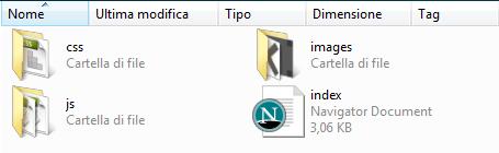

A questo punto però (si apre una dialog box) è meglio se gli indichi una Cartella di destinazione (se non se la fa da solo), altrimenti quello che concerne Lightbox te lo potresti dover andare a indovinare tra tutto quello che c'è sul Desktop; dipende dal Programma, di default te li potrebbe scaricare lì nudi e crudi o ragrupparli in una Cartella che crea "sul campo" se non gliela crei/indichi te.
Comunque non puoi sbagliare, il Download di Lightbox2 produce questo ed è leggero, solo 238 Kb in tutto:
Lightbox2 suddivide i suoi file su tre cartelle, css images js, che crea da solo.

Ribadisco, in poche parole, fatti una Nuova Cartella specifica per questo download, nuova e vuota; per evitare che col Download ti sovrascrivi e perdi qualche file/cartella omonimo già esistente in Desktop o Documenti.
Esempio, la crei sul Desktop e la chiami Lightbox2test
Al Programma che usi per estrarre i file .zip gli indichi il percorso nella finestra che apre; ci dovrebbe già essere indicato qualcosa del tipo:
C:\Users\Mugatu\Desktop (e così non va bene)
oppure:
C:\Users\Mugatu\Desktop\Nuova Cartella
tu insomma lo rendi:
C:\Users\Mugatu\Desktop\Lightbox2test
Sul fatto delle cartelle è dove tutti si impasticciano.
Ma te hai me, te hai noi, te hai photo4u Wink
Dopo in questa Nuova Cartella ci aggiungi un duplicato della pagina di fotogalleria che vuoi usare da cavia.
E il mondo è salvo ...

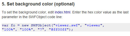

Seguite passo passo le istruzioni mi sembra che tutto funzioni, l'unica cosa di cui non vengo a capo è il benedetto colore del background.
Non riesco a togliere quel bel grigio topo...
Non son sicuro di aver capito bene le indicazioni, che sono queste:
ho aggiunto pari pari la righetta di codice all'interno del file swfobject, ma non succede niente di niente.
Muro

ovviamente nel codice del colore ho messo quello che serve a me, cioè il bianco (fffffff)

Orka, mi sa non avevo capito niente (mavà?? Very Happy )
La parte di codice da modificare era nell'index.
Resta da capire lo stesso perccheccacchio il colore continua a non cambiare...
via tengo aggiornati eh... Wink
