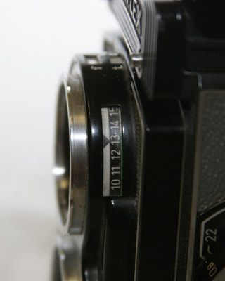

Questa:
Vedi il triangolino nero su sfondo bianco che sta indicando 13 EV ?

| Tomash ha scritto: | Questa:
Vedi il triangolino nero su sfondo bianco che sta indicando 13 EV ? |
Si tomash, grazie. Guardando bene i disegni sul manuale che ho trovato su internet l'avevo vista. Sulla mia non c'è!!! Meno male che l'avevo presa tramite il mio fotoriparatore di fiducia che me la doveva controllare...

Ho guardato meglio sotto una luce forte, il triangolo non c'è ma c'è una tacca che si muove tirando in fuori e muovendo il cursore. Probabilmente quello era l'attacco del triangolo che deve essersi staccato.

| Zonker ha scritto: | Ho guardato meglio sotto una luce forte, il triangolo non c'è ma c'è una tacca che si muove tirando in fuori e muovendo il cursore. Probabilmente quello era l'attacco del triangolo che deve essersi staccato.
Oppure sulla tua hanno cambiato la forma del riferimento.
La mia è primo tipo prima serie, nelle successive, IIa e IIIa serie praticamente si sono divertiti a cambiare solo i cursori e non vorrei che avessero cambiato anche il riferimento.
Non penso sia saltato via, è disegnato sullo stesso nastro dove sono scritti i diaframmi che vedi nella finestrella in alto.

Vedendo il tuo, il vertice del triangolo arriva fino a sfiorare il numero dell'EV, nella mia c'e una tacchettina molto poco visibile. Ok divertirsi a cambiare i riferimenti ma così mi sembra un pò una presa per il c@@o...
Di sera come si fa...
_________________ I love the smell of Hypam in the morning... |
Tomash utente attivo
Iscritto: 21 Giu 2005 Messaggi: 11773 Località: Bologna
Inviato: Ven 06 Feb, 2009 4:22 pm Oggetto: |
Effettivamente....
Non è che devi farla revisionare per i tempi lenti o altro ?
La soluzione sarebbe predere un pennerello e disegnarci sopra il triangolino.
Oppure, se il triangolino non è disegnato ma un pezzettino attaccato lì senzaltro dovrebbe trovarsi all'interno della macchina.
