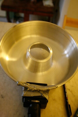

Lorenzino
Iscritto: 18 Ago 2006
Messaggi: 1604
MessaggioInviato: Mar 20 Gen, 2009 3:06 pm    Oggetto: NonTutte le ciambelle escono col buco ma questo Ringlight si Rispondi con citazione
Ricetta del giorno :
-procurarsi uno stampo di latta per ciambelle, (io l'ho trovato al mercato per 5 euro)
-praticare un buco atto a fare entrare il flash ,
-nastrate bene il tutto...
FATTO ? Mandrillo
Ecco a voi il vostro macro ringlight,
buon divertimento
P.S.: io ho usato un flah a torcia da pochi euro per poterlo collegare alla macchina tramite cavetto ma potete utilizzare anche le cellule radio dette trigger con i flash più avanzati.

MessaggioInviato: Mar 20 Gen, 2009 3:51 pm    Oggetto: Rispondi con citazione
Se piazzi davanti un diffusore di qualche tipo ......viene ancora meglio Smile
Il prob è infilare dentro il buco centrale la lente Ops

Lorenzino
Messaggi: 1604
MessaggioInviato: Mar 20 Gen, 2009 3:53 pm    Oggetto: Rispondi con citazione
magari della carta da forno Very Happy
Grazie per il consiglio Wink

Alberto Nencioni ha scritto:
Mi spieghi la faccenda del filtro? Il flash si adatta fino a 62mm...
Alberto
Esatto, lo zoom che uso io è 72mm,
non te li scordare gli esempi ci tengo Wink

MessaggioInviato: Mer 21 Gen, 2009 4:33 pm    Oggetto: Rispondi con citazione
Shedar ha scritto:
E personalmente stimo di piu' fotografi che usano la testa piu' che le tasche. Son questi i veri professionisti ......in ogni campo.
Inoltre certe cose in commercio proprio non si trovano!
Guarda questo ad esempio:
http://strobist.blogspot.com/2007/11/ring-flash-week-building-hd-ring-flash.html
Risultati ..
http://strobist.blogspot.com/2007/11/hd-ringflash-test-drive-q-and.html
Inutile dire che costruirlo in modo meno "approssimativo" ed ingombrante è cosa molto semplice. Se volessi utilizzare un apparecchio simile (che IMHO non è un propriamente un ring .....ma un incrocio tra un ring ed un ampio diffusore) l'autocostruzione è l'unica strada.
Oppure basta pensare a tutti gli accessori per i cobra ....che ora si trovano in commercio, ma solo dopo che centinaia di fotografi han cominciato a costruirseli da soli dimostrandone l'utilità.
Surprised Argh!
Incredibile questo non lo conoscevo,
anche se strobist lo vedo spesso,
gran bel sito Wink
La bellezza delle cose esiste nella mente di chi le osserva.

MessaggioInviato: Mer 21 Gen, 2009 7:52 pm    Oggetto: Rispondi con citazione
...l'esempio di strobist E' un ringflash - come noti anche tu a voler essere pignoli è un diffusore circolare coassiale, ma chiamiamolo pure flash anulare. Lo stampo per ciambelle no, è solo tondo. La luce non parte parallela all'asse ottico e uniforme, ma è angolata e multidirezionale - e le ombre sono violentissime, cosa che l'anulare non dovrebbe fare, tant'è che si usa in macro proprio per "inondare" il soggetto.
La professionalità la fanno i comportamenti ed i risultati... non certo il portafoglio!
...per carità, certo che sì, anzi, ben vengano gli esperimenti... Però reinventare la ruota e l'acqua calda è uno spreco di tempo, e il tempo costa. Calcola un 50€/ora, che è l'uscita di un idraulico, e aggiungilo allo stampo da budini, allo scotch e al cartoncino. Se ottieni qualcosa CHE FUNZIONA e che non esiste sul mercato, benissimo! Se funziona ma lo vendono già fatto, forse potresti fare due conti e magari ti conviene scattare foto invece che impiastrarti di colla vinilica. Se funziona sì e no, oppure è scarsamente affidabile, a mio modesto parere, rientra nel legittimissimo caxxeggio ma non va oltre. E poi esiste un fattore "estetico", ebbene sì!. Si può benissimo effettuare un' appendicectomia sul tavolo da cucina, usando un taglierino, forbici e forbicine casalinghe e ago e filo da ricamo (il mersilene da sutura è parente del filo da macchina da cucire): se lavori pulito e non ci sono complicazioni l'operazione riesce benissimo. Posso dire però che una bella sala operatoria tranquillizza di più, anche se è vero che è IL CHIRURGO l'elemento più importante? C'è una certa dose di snobismo anche nel voler a tutti i costi presentarsi con le pezze al sedere per far vedere che sei "superiore" - il più delle volte l'impressione è che sei semplicemente "messo male". Vai a un matrimonio col diffusore ricavato dalla bottiglia di latte o la vaschetta di ricotta (funzionano BENISSIMO come il LightSphere, che già è buffo di suo...) e vediamo se non frega niente a nessuno... Surprised

MessaggioInviato: Mer 21 Gen, 2009 10:25 pm    Oggetto: Rispondi con citazione
A ma sei indietro!
Sono mesi che utilizzo con successo un vasetto di yogurt al posto del LightSphere Very Happy
Chissà perchè poi tutta sta fantasie con le cose che riguardano il cibo...
Sarà la dieta? Mmmmm
