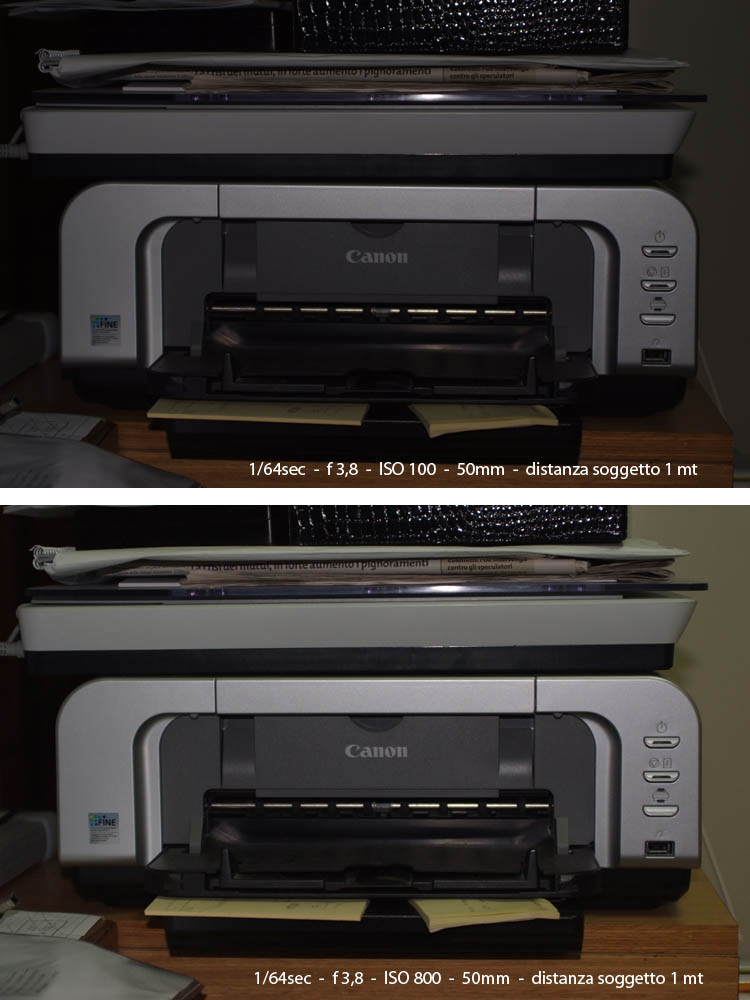

Ragazzi ho una perplessità che solo voi potete risolvere.
Con la mia nuova S5 (che ancora non so usare bene... e forse mai ho notato che quando faccio delle foto in interni, anche a soggetti abbastanza vicini (1/1,5mt), gli scatti risultano spesso sotto esposti pur utilizzando il flash integrato!
La cosa sembra risolversi soltanto se vado oltre gli 800 ISO.
E' normale ciò?
A me sembra che la S5 abbia un flash molto potente ed invece saltano fuori queste sorprese!
Purtroppo non ho possibilità di fare prove e verificare con altre S5 o altre ottiche, solo vuoi potete venirmi in soccorso!
(Ottica usata Nikon AF 28-85mm f/3.5-4.5 http://www.kenrockwell.com/nikon/2885af.htm ).

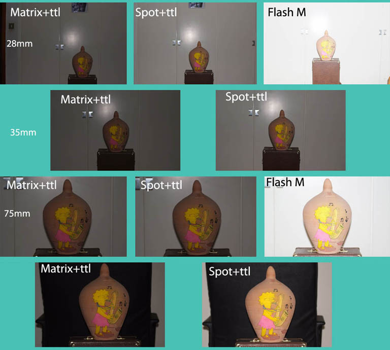

saxman utente
Iscritto: 03 Mar 2006 Messaggi: 174 Località: Palermo
Inviato: Gio 08 Gen, 2009 10:02 pm Oggetto: |
Per capire:
| Descrizione: |
| Dimensione: |
102.3 KB |
| Visualizzato: |
File visto o scaricato 9608 volta(e) |
_________________ Fujifilm S5Pro + Nikon 16-85VR - Nikon 50mm f1.8 - Tokina 11-16 f2.8 -
Nikon F4 + Nikkor AF 28-85 |
