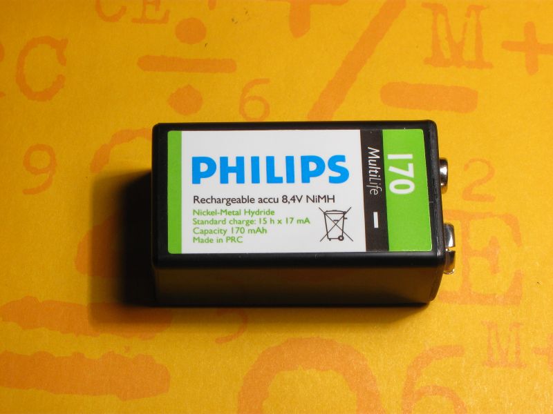

Posto qui una foto fatta in priorità dei tempi a 1/20 con lo zoom "a buco" (140mm eq) e l'IS attivo. Io non ho la stabilità di un cecchino Te sparo! ed è venuta così.
Non è stata modificata in alcun modo, solo ridimensionata e un po' compressa la qualità jpg.

nel caso di Lux mi sembra che lo stab abbia lavorato bene... Ok!
se ho ben capito la foto è a 140mm eq il che richiederebbe quanto meno un
tempo di 1/140 s poi grazie allo stab questo tempo scende quanto meno a
1/35s e più o meno ci siamo con i tempi.
Piuttosto vi ricordo che lo stab. lavora sulla macchina, quindi con tempi maggiori di 1/50s fotografando persone, è probabile che venga il mosso in quanto queste ultime possono fare dei micromovimenti e quindi IMHO è giusto che ve lo segnali...
A questo punto proporrei a Nicolas di fare una prova con gli stessi tempi/mm e soggetto e vedere cosa esce.
