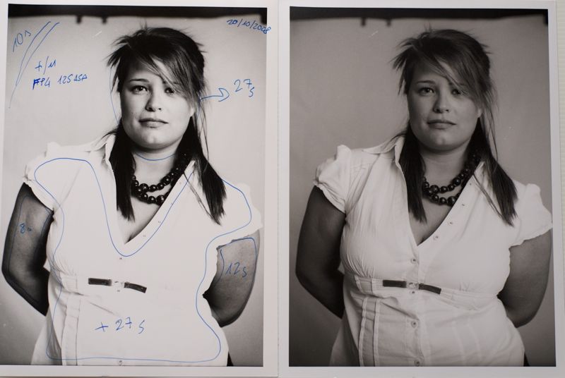

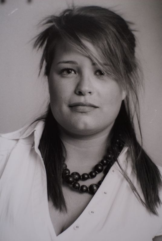

comunque, seguendo le vostre indicazioni riguardo alla stampa split, ho ristampato il ritratto della ragazza che avevo portato a bologna per avere dei suggerimenti (spero che qualcuno se lo ricordi...).
La stampa è morbidissima nei toni e nelle gradazioni, pur conservando un bel bianco dove c'era e un bel nero dove doveva essere.
Ora: non sono sicuro di aver seguito proprio alla lettera la procedura e non ho riferimenti su cui fare il confronto, ma a me pare sia venuta proprio bene!
Se riesco a riprodurla in digitale in qualche modo, la posto. (dovrò fotografarla perchè sono a piedi con lo scanner, speriamo si capisca..)
Graaaaaaaaaaaaaaaaaaaaaaaaazie!!!!!!

Ho fatto le foto alle stampe, ovviamente un pò le tonalità si sono stravolte,
ma ci assomigliano abbastanza.
Nel confronto, gli appunti presi sulla stampa di sx non c'entrano niente.
Per la stampa di dx ho esposto con filtro 1 per i bianchi e con filtro 4 per i neri. Il volume del viso sembra veramente uscire dalla carta!
che ve ne pare? (tranquilli, mangiate con calma... Smile )

risultato in split
 Dimensione:  39.82 KB
 Visualizzato:  File visto o scaricato 1775 volta(e)
stampa normale VS split
 Dimensione:  53.13 KB

Ma vista a video (lo premetto) e non conoscendo il negativo e non conoscendo i parametri della stampa non split....
La stampa split mi sembra solo una normale stampa con contrasto più basso.
Mi daresti informazioni aggiuntive sulla stampa normale tanto per capire cosa non sarei riuscito ad ottenere.

Scusa forse ho capito male questo esempio è con il sistema di Puntofoto o con il sistema di zone a contrasto diverso?

si, in effetti un pò di parametri mancano... Very Happy
è con il sistema di puntofoto, che ho trovato esposto anche in Camera Oscura qui : carta multigrade e cambio di filtro.
Devo recuperarli dal retro della stampa i tempi, comunque avevo esposto a contrasto alto per i neri e a contrasto basso i bianchi con tempi diversi (la camicia, nella fattispecie, che era difficilmente bruciabile senza creare sbavature sullo sfondo).
Nella non-split avevo mascherato con i parametri segnati a penna.
Appena riesco posto foto della non-split e split vicine.

mrgilles: con la stampa split credo si debba apprezzare qualche sfumatura in più rispetto a quella stampata con una sola gradazione, in questo caso mi sembra si sia abbassato il contrasto, concordo con ldani Imbarazzato

Grat Grat mi state mettendo dei dubbi violenti..bello!
..devo riguardare la stampa a contrasto fisso e la, alla luce delle vostre considerazioni, presunta split e riconfrontarle.
Decisi tuttavia di sperimentare la tecnica in base ad un suggerimento che mi venne fatto all'ultimo raduno. Il problema era riuscire a mettere sulla carta il dettaglio della camicia senza impazzire con mascherature acrobatiche.
Mi ricordo che in questo modo ero riuscito a tirar fuori anche i dettagli del viso e a dare un bel volume alla camicia, cosa che col contrasto 3 fisso mi sembrava abbastanza complicato.
In effetti potrei ristampare col filtro 2 e verificare le differenze (nel caso ci siano..) Ovviamente in assenza di confronti e con nulla esperienza a me sembrava un buon risultato.. se col contrasto 2 mi viene uguale però vado a confessarmi. Smile
