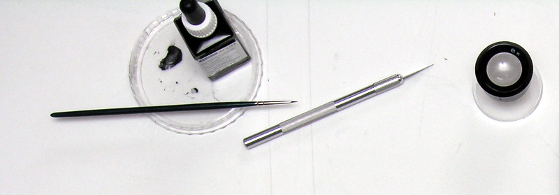

Ecco la mia attrezzatura da "spuntinio"
Scusa Daniele, ma con la taglierina che ci fai ?
