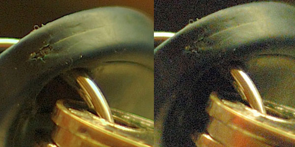

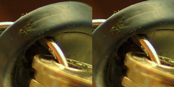

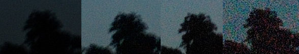

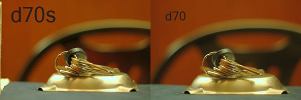

allora ragazzi (mi scuso per il ritardo,ma sapete......il lavoro!! ) , come promesso ho stilato un breve confronto tra la d70s e la d70 ( con firmware aggiornato al 2.0 )
innanzitutto premetto che gli scatti sono stati effettuati in nef e convertiti col capture 4.2.1 applicando una correzione sul bilanciamento del bianco ( settato a 3800K ), sulla nitidezza ( massima ), sul contrasto ( medio alto ) , abilitato il dee.
successivamente sono stati salvati alla massima qualita' jpg e il resize e' stato applicato in photoshop cs, mentre i crop non sono stati ulteriormente compressi ( in verita' un pochino si', perche' il salva per il web non consente di regolare la compressione....)
per non fomentare eventuali polemiche sul rumore a 1600 iso ho evitato di inserire le stesse foto fatte con la 350d.... ho invece pensato ad un confronto " sul campo " tra la d70s e la 350d effettuato con settaggi macchina a 0, raw chiaramente, obiettivi il 70-200 2.8L e l'80-200 2.8 a pompa, autofocus continuo sul punto centrale e modalita' di scatto continua in av alla massima apertura e a f4.
le mie impressioni :
_d70:con l'esemplare della prova ( che era di mia proprieta' ) avevo gia' effettuato circa 5000 scatti, quindi direi che non ho avuto nessuna sorpresa.... e' la solita d70: robusta,bella da impugnare,con le dimensioni tipiche di una reflex analogica ( senza il booster ).
per cio' che riguarda la sua resa tutti sappiamo i suoi pregi e i suoi difetti .... (pregi: velocita' operativa, syncro flash 1/500, nitidezza estrema, capacita' di restituire ottime immagini anche con lenti modeste, due ghiere per tempi/diaframmi, buon esposimetro dotato dello spot, possibilita' di scattare in nef+jpg....) ( difetti: af basato sul sistema multicam900 ,dinamica del ccd limitata , generazione di artefatti con nitidezza al massimo, bilanciamento del bianco discutibile, mancanza di bg e vs , necessita' di entrare nel menu per passare da af-s ad af-c,mancanza del blocco specchio per la macrofotografia ).
_d70s:a dire il vero se non mi veniva in mente di rimuovere la protezione display non mi ero nemmeno accorto che il display era piu' grande........ no comment!! per le sensazioni valgono quindi le stesse valide per la d70 ( sono davvero identiche sia a livello di caratteristiche tecniche che estetiche e funzionali ) , comunque dopo l'aggiornamento del firmware nella d70 l'unica differenza rilevata e' una sottoesposizione di 1/4 di stop a favore della d70s, tutte le altre funzionalita' come autofocus ( migliorato in quanto a velocita' e precisione ), trattamento rumore, ecc sono IDENTICHE NELLA D70 AGGIORNATA E NELLA D70S!!!!!!
quindi se posso permettermi un consiglio, se dovete acquistare e siete indecisi, andate sulla d70 e aggiornatela!!!! e con i soldi risparmiati mettete da parte i soldi per ottime lenti!!!!!!!
_350d:ero indeciso se inserire o no questa macchina nel piccolo confronto che ho preparato ( non vorrei si pensasse subito al solito complotto per screditare l'uno o l'altro marchio ), allora ho deciso di preparare con la 350d solo scatti sul campo ( naturalmente insieme alle 2 nikon ), e fatti in condizioni normali di utilizzo..... cosi' da porvi la cosa in modo soft e darvi modo di giudicare voi l'efficacia delle tre macchine!!!
comunque, la prima cosa che salta all'occhio e' la dimensione, veramente lillipuziana di questa reflex..... a parte questo va detto che non sono presenti le limitazioni software tipiche della 300d , quindi af continuo e singolo sono selezionabili indipendentemente dai programmi, cosi' come gli iso (100-1600), il tipo di esposizione, la qualita' di salvataggio foto, ecc....
in questi giorni sono nate diverse polemiche riguardo alla sua comodita' e impugnabilita'!!! io mi ci trovo da dio!!! e bastato mettere da parte i pregiudizi iniziali ( che avevano rimandato il suo acquisto ) e dopo mezzora che la si ha in mano diventa comodissima!!
comunque tra i difetti citerei la mancanza della seconda ghiera,la necessita' di entrare nelle custom function per cambiare il syncro flash, tempo di syncro flash di 1/200.
qualitativamente non esprimero ' alcun giudizio, in quanto sarebbe estremamente soggettivo e potrebbe essere contraddetto in quanto i gusti son gusti....
quindi darei la parola alle foto, ribadendovi la mia buona fede nell'effettuare gli scatti e la mia neutralita'
p.s. per gli scatti in " esterni " vi terro' aggiornati, almeno ci sara' qualche foto " di tutti i giorni " sicuramente piu' indicativa per giudicare una macchina!!!!!

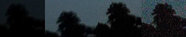

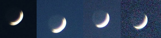

ecco altre foto in condizioni decisamente piu' estreme.....
la foto a 200 e 800 iso e' la stessa, logicamente nella 800iso ho recuperato i 2 stop ( che avevo sottoesposto nella modalita' 200iso ).
nella versione a 6400 iso, stessa tecnica.... 1600iso in macchina e sottoesposizione di 2 stop recuperata in sviluppo...
scusate il mosso nella 200iso ma ero a mano liberissima senza nessun appiglio.....
p.s. come negli scatti effettuati in precedenza il NR era spento!!

La foto al mazzo di chiavi mi ha colpito. A 1600 ISO la D70s mostra zero rumore.... ma sei sicuro di aver messo il crop giusto? Smile
Comunque grazie mille per il tempo dedicato a questo test.
Andrea
mingus
bdcpv
Iscritto: 02 Gen 2005
Messaggi: 5847
MessaggioInviato: Lun 13 Giu, 2005 12:19 am    Oggetto: re Rispondi con citazione
caro mingus sono sicuro si!!! infatti ho pensato ad uno scatto fortunoso e l'ho ripetuto 3 volte con lo stesso risultato!!
comunque penso a una situazione strana in cui tutto ha lavorato per il meglio.... puo' capitare no?? io penso ( e se ci fai caso lo confermano gli altri crop ) che sia stato il bilanciamento del bianco a lavorare un pochino meglio del solito, unito ad una perfetta esposizione..... perche' negli altri scatti a 1600 il rumore c'e' e come..... comunque sarei stato ingiusto se non lo avessi postato cosi' come e' uscito!! anche se sapevo che avrebbe scatenato dubbi..... magari lavorasse sempre cosi'!!!!!!! Wink
