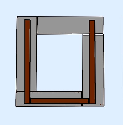

1. Struttura in legno

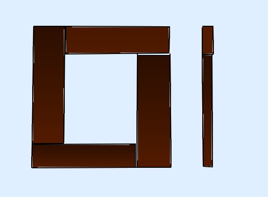

Dal listello di mogano 1x4x200cm ricavare 4 listelli ed assemblarli secondo lo schema della fig. 1 in modo che il perimetro esterno del pannello misuri 18x18cm. La dimensione della apertura è funzionale al tipo di chassis e alla dimensione della pellicola che si prevede di impiegare. Per cui la misura effettiva dei listelli andrà valutata individualmente (ad esempio nel mio caso, usando uno chassis di 16x11,5cm per pellicola 9x12, ho usato 2 listelli da 14x3cm e 2 listelli da 15x4cm per ottenere una apertura interna di 12x10 sufficiente a lasciare completamente scoperta la pellicola ed offrire un punto di sostegno per i bordi dello chassis).

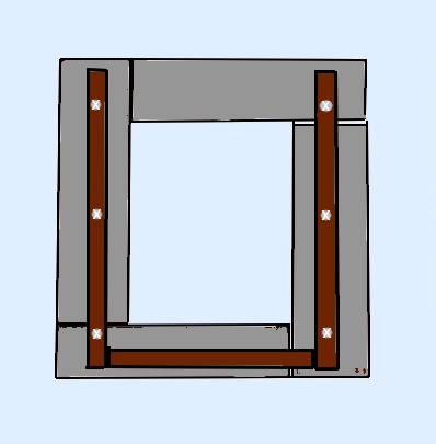

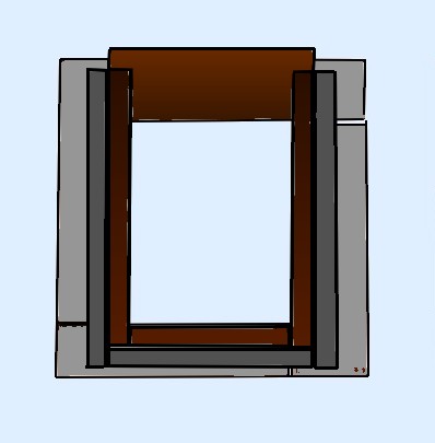

Da listello di mogano 1x1x200cm ricavare 3 listelli ed incollarli sul pannello secondo lo schema della fig. 2. La lunghezza dei segmenti dovrà essere tale da incorniciare lo chassis permettendone lo scorrimento; essi dovranno essere incollati in modo che, con lo chassis inserito, il piano pellicola coincida con la finestra del pannello.

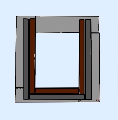

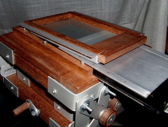

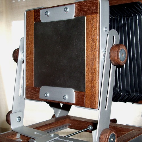

Realizzata in questo modo la struttura di base, si dovrà creare una cornice mobile che oltre a montare il vetro di messa a fuoco servirà per trattenere lo chassis porta pellicola (fig. 3).

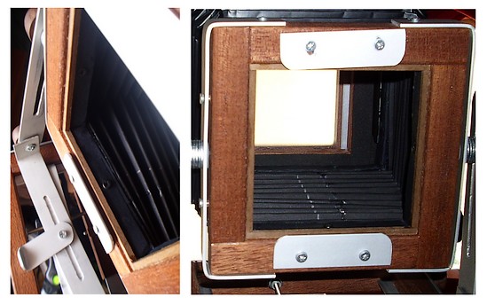

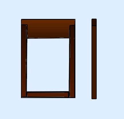

A questo scopo ricavate tre segmenti dal listello 1x1x200cm e un segmento a forma di T dal listello 1x4x200cm e incollarli secondo lo schema della figura 4. Le misure dovranno essere tali per cui i listelli 1x1 dovranno rispettare lo schema e le proporzioni della figura 5, avendo cura di lasciare tra i rilievi del pannello (quelli in grigio scuro) e i lati lunghi della cornice mobile uno spazio di 0,5cm per l’alloggiamento del filo di acciaio, delle viti e delle stecche angolari di alluminio necessari per il raccordo della cornice con il pannello.
Il risultato finale in figura 6.

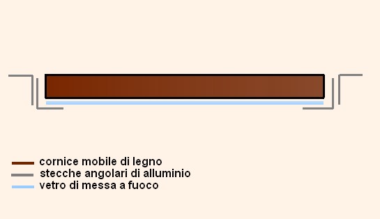

Dalla stecca di alluminio angolare 2x10x1000mm ricavare 4 segmenti di lunghezza pari ai segmenti più lunghi della cornice mobile. Queste porzioni di alluminio serviranno sia per offrire un appoggio della cornice sul pannello che per trattenere il vetro di messa a fuoco senza necessità di lavorare ulteriormente il legno con difficili fresature e scanalature. In pratica, lo schema finale di assemblaggio è quello in figura 7. Ciascuna coppia di stecche di alluminio andrà fissata al legno con 2 viti da legno argento 3x12mm praticando dei fori a circa 2cm dalle estremità. L’altezza dei fori sui segmenti verticali di alluminio andrà calibrata in modo che la stecca inferiore trattenga saldamente il vetro contro la cornice di legno e la porzione sporgente orizzontale della stecca superiore pareggi o quasi con il piano della cornice di mogano.

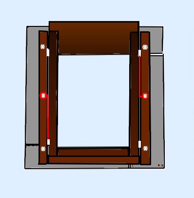

Fissare ora tre viti su ciascun rilievo lungo del pannello come nella figura 8 avvitando fino in fondo solo quelle centrali e dunque lasciando generosamente sporgere dal legno quelle esterne.

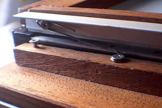

Non resta ora che creare la molla di raccordo tra il pannello e la cornice di messa fuoco con il filo di acciaio. Dovrà essere ancorata alla vite centrale del rilievo sul pannello e ad una delle viti presenti sui lati della cornice mobile. La forma sarà come quella in figura 9. In pratica con un pezzo di filo d’acciaio di circa 12-15cm si dovrà formare su una estremità un occhiello orizzontale che andrà fissato alla vite centrale del rilievo sul pannello e sull’altra estremità si dovrà formare un’asola verticale da ancorare ad una delle viti della cornice mobile. Le dimensioni andranno calibrate in ragione delle dimensioni della cornice e della posizione delle viti; il posizionamento sarà sfasato o alternato, nel senso che su un lato la molla collegherà la vite centrale del pannello e la vite alta della cornice, sull’altro la vite centrale del pannello e la vite bassa della cornice (figura 10). In posizione di riposo la molla starà nello spazio compreso tra la struttura di raccordo del pannello e le stecche di alluminio della cornice mobile.
Le viti esterne sul supporto di raccordo del pannello serviranno non soltanto ad offrire un sostegno stabile alla cornice mobile (le stecche orizzontali esterne poggeranno in pratica sulla testa delle viti), ma anche un sistema abbastanza preciso di calibrazione della messa fuoco (misurata la distanza del piano pellicola rispetto al piano interno del pannello, basterà regolare la distanza del piano interno del vetro avvitando o svitando le viti di sostegno fino ad ottenere la stessa distanza).
3. Ground glass.
Nel mio caso è stato sufficiente comperare una cornice a giorno 10x15 per ottenere un vetro finito senza dover fare tagli supplementari, riciclando poi il compensato di supporto per creare la placca portaobiettivi. I miei chassis però non hanno una misura convenzionale, destinati al più vecchio formato 9x12.
Valutare dunque la misura necessaria e tagliare eventualmente il vetro in modo che possa innestarsi agevolmente nelle guide di alluminio. Quindi adoperando carta vetrata da legno n.120 lavorare una delle due facce con movimenti circolari fino ad ottenere una superficie opaca uniforme (inutile dire che il vetro va montato con il lato lavorato verso l’obiettivo)

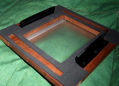

4. Sistema di aggancio del pannello posteriore.

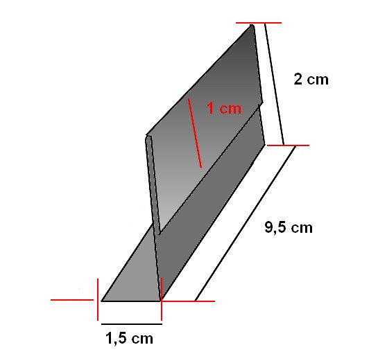

Dalla teglia di alluminio ricavare due rettangoli 4,5x9,5cm e piegarli come nella figura 11.
Sulla parte piatta (l’area 1,5x9,5cm) praticare tre fori di grandezza sufficienti ad ospitare le viti da legno (vi sconsiglio in questo caso di usare il trapano: meglio una forbice o un cacciavite). Verniciateli di nero e assicurarli alla parte interna del pannello in modo che le alette incastrino nella cornice posteriore insistendo sulle viti di ancoraggio del soffietto. Regolandone l’inclinazione si potrà garantire una maggiore o minore resistenza e tenuta del pannello (figura 12).
Ritagliare infine i feltrini e applicarli in modo da garantire una buona tenuta di luce lungo il perimetro e una perfetta adesione tra la cornice e il pannello. La disposizione della figura 12 sembra funzionare perfettamente.

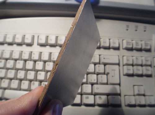

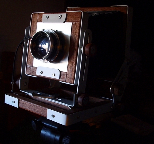

b) Completamento cornice anteriore e placca portaobiettivi
Dalla teglia di alluminio ricavare un quadrato di grandezza pari al riquadro interno della cornice anteriore. Ricavare un quadrato della stessa dimensione dal compensato di sostegno della cornice a giorno e incollarlo al quadrato di alluminio, quindi praticare nel centro un foro circolare necessario per ospitare l’obiettivo (figura 13 – ve lo devo mostrare senza il foro perché, ahimé, l’obiettivo acquistato in Germania non mi è mai arrivato…) Verniciare di nero il compensato.
A questo punto dal listello da 4mm di spessore (di noce o mogano che sia) ricavare dei segmenti di lunghezza sufficiente per formare una piccola cornice all’interno di quella anteriore. In sostanza si dovrà creare un punto interno di ancoraggio e un saldo appoggio per la placca portaobiettivi. Perciò sarà necessario valutare bene il punto in cui incollare le stecche in modo che ad operazione conclusa la superficie della placca sia pari con la superficie esterna della cornice anteriore. La cornice interna inoltre non dovrà sovrapporsi al bordo interno del soffietto (figura 14). I segmenti di alluminio avvitati alla cornice serviranno invece per trattenere esternamente la placca portaobiettivi. Per ottenere questi, dalla stecca 2x20x2000mm di alluminio tagliare due segmenti da 7cm. Sul primo praticare due fori con la punta da trapano 3,2 e usando le viti da legno 3x12mm e due rondelle avvitare la placca nella parte bassa in modo che il lato superiore sporga leggermente sulla apertura della cornice (in linea di massima l’altezza della stecca di alluminio sarà più o meno identica a quella della cornice interna di sostegno della placca porta obiettivi). Sul secondo segmento praticare due piccole scanalature verticali (5 o 6mm circa di lunghezza) con la punta da trapano 3,2. Utilizzando due viti da legno 3x12mm e due rondelle avvitare la placca sulla parte alta della cornice in modo da avere uno scorrimento verticale che consenta di bloccare e sbloccare agevolmente la placca portaobiettivi. Il grado di resistenza della placca potrà essere regolato stringendo oppure allentando le viti di ancoraggio. Risultato finale in figura 15.

Oh yeah! Mi è arrivato l'obiettivo, proprio quando avevo deciso di archiviare la faccenda (è proprio vero che non bisogna mai disperare). Adesso non mi resta che fotografare, sviluppare, stampare... insomma, sapete come funziona, no? Very Happy
