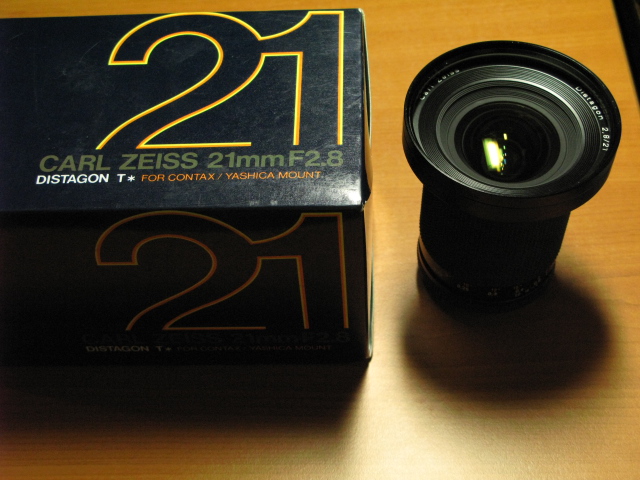

Bene, mi sono messo a cercare questa fatidica marca che possa, con adattatore adeguato, farmi riutilizzare obiettivi Zeiss *MM (quelli con attacco Contax/Yashica) che lo zio mi ha regalato da qualche giorno.
Tra l'altro un 21mm luminosissimo che credo sia anche abbastanza buono.
Ho letto già alcunu argomenti ma la domanda mi è rimasta:
Quale marca (penserei soprattutto Pentax, Canon o Sony) può essere idonea a montare un anello adattatore che non penalizzi le rese di questi obiettivi?
Speriamo bene,,,,,, Pallonaro

Si si
Canon quindi....mi faresti capire meglio...? Ad esempio se scegliessi una D400 cosa dovrei aggiungere per montarlo perfettamente ? (magari se mi indichi un modello di anello adattatore)
Mmmmm
 Dimensione:  159.94 KB
 Visualizzato:  File visto o scaricato 1293 volta(e)
