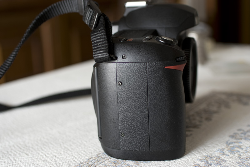

MessaggioInviato: Mer 15 Ott, 2008 1:01 pm    Oggetto: Rispondi con citazione
PASSO 1 : Svitare le 4 viti che bloccano il dorso
PASSO 1
 Dimensione:  129.63 KB
 Visualizzato:  File visto o scaricato 18233 volta(e)
Massimo
La mia attrezzatura - LIGURIA@Photo4U

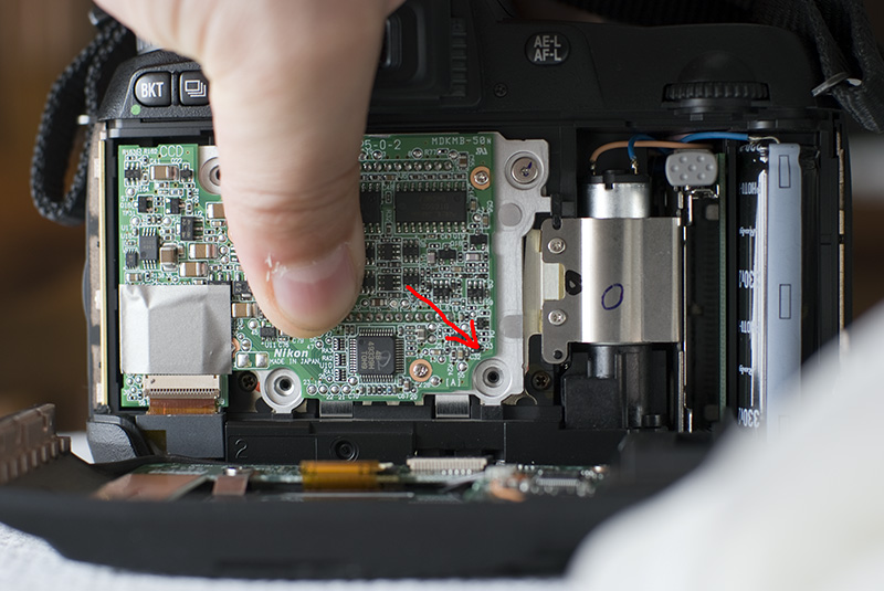

MessaggioInviato: Mer 15 Ott, 2008 1:02 pm    Oggetto: Rispondi con citazione
PASSO 2 : Ribaltare il dorso facendo attenzione a non far sfilare il flat che lo collega al corpo
PASSO 2
 Dimensione:  158.14 KB
 Visualizzato:  File visto o scaricato 18230 volta(e)
Massimo

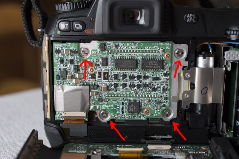

MessaggioInviato: Mer 15 Ott, 2008 1:06 pm    Oggetto: Rispondi con citazione

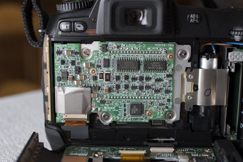

PASSO 3 : Svitare le 4 viti che fissano l'elettronica del sensore
PASSO 3
 Dimensione:  161.12 KB
 Visualizzato:  File visto o scaricato 18226 volta(e)
Massimo

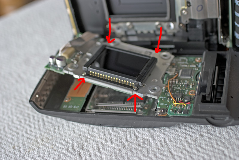

MessaggioInviato: Mer 15 Ott, 2008 1:13 pm    Oggetto: Rispondi con citazione

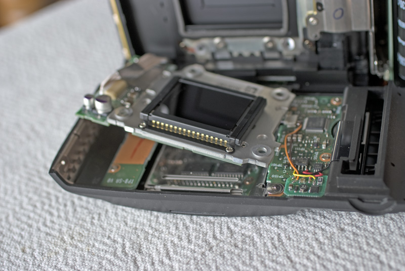

PASSO 4 : Ribaltare la piastra dell'elettronica del sensore
PASSO 4
 Dimensione:  161.98 KB
 Visualizzato:  File visto o scaricato 18222 volta(e)
Massimo

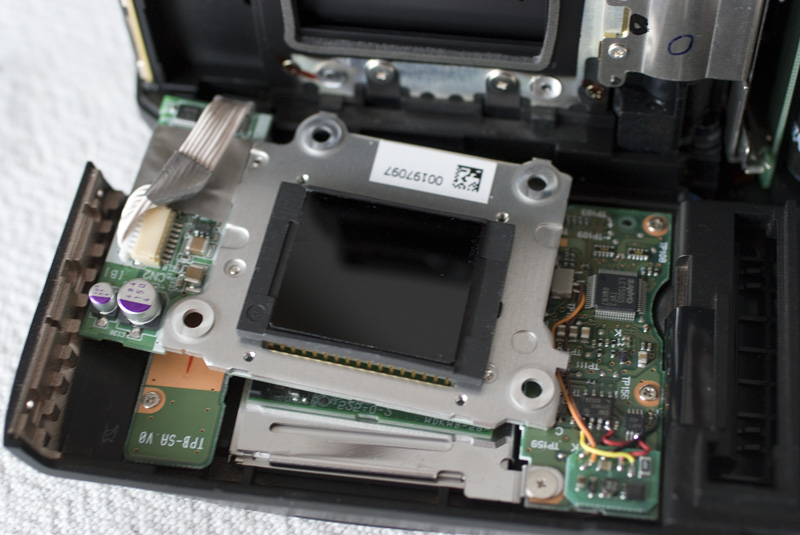

MessaggioInviato: Mer 15 Ott, 2008 1:14 pm    Oggetto: Rispondi con citazione
PASSO 5 : Svitare le vitine che tengono bloccata la gabbietta intorno al sensore
PASSO 5
 Dimensione:  165.62 KB
 Visualizzato:  File visto o scaricato 18229 volta(e)
Massimo

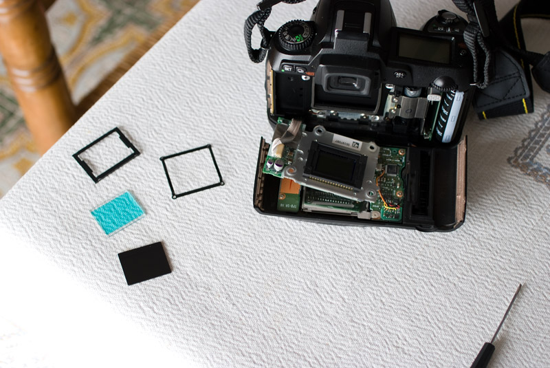

MessaggioInviato: Mer 15 Ott, 2008 1:18 pm    Oggetto: Rispondi con citazione

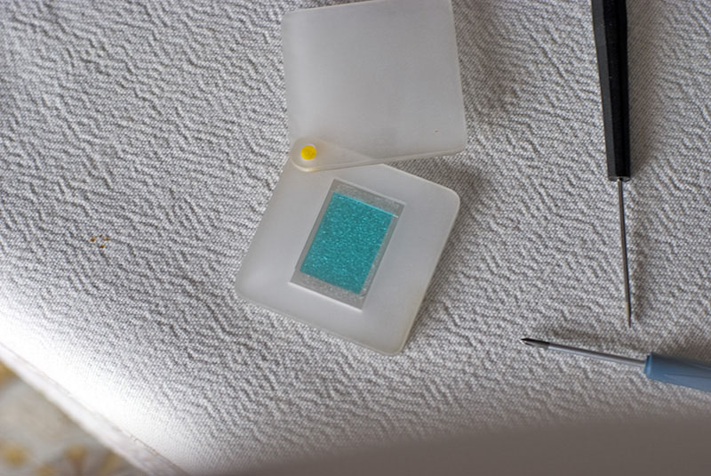

PASSO 6 : Rimuovere la gabbietta e la sesta che tiene al suo posto il filtro al niobato di litio
PASSO 6
 Dimensione:  167.44 KB
Il filtro al niobato di litio
 Dimensione:  144.8 KB
Massimo
Rasna
Iscritto: 09 Apr 2007
Messaggi: 470
Località: Genova / Deiva Marina (SP)
MessaggioInviato: Mer 15 Ott, 2008 1:22 pm    Oggetto: Rispondi con citazione
PASSO 7 : con il cacciavite a taglio fare leva sotto il filtro al nibato di litio per sollevarlo CON MOLTA ATTENZIONE e sostituirlo con il filtro IR
Filtro IR sul sensore
 Dimensione:  153.97 KB
 Visualizzato:  File visto o scaricato 18219 volta(e)
Massimo
