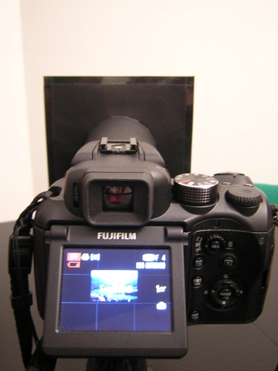

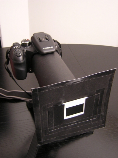

Avendo parecchie DIA da convertire al digitale e non avendo a disposizione uno scanner adeguato, sulla memoria dei vecchi soffietti di prolunga per le macro e la duplicazione delle DIA, mi sono autocostruito il "tubo" che vedete nelle foto allegate. Basta inserire la DIA nell'apposita finestrella, impostare la funzione macro con focale di circa 75mm e scattare preoccupandosi solo di puntare verso un foglio bianco attaccato al vetro della finestra. Ovviamente funziona anche con i negativi. Non ho avuto modo di fare confronti ma, secondo me, funziona benissimo (allego foto "d'epoca"da negativo BN .

Gabriele v.f. ha scritto:
Dammi qualche informazione in più , diametro del tubo, lunghezza
Diametro tubo = arrotola il cartoncino attorno all'obiettivo, circa 7 cm.
Lunghezza tubo = circa 18 cm. così usi una focale di circa 70 mm e con la funzione macro riesci a mettere a fuoco un'immagine che copre circa il 50% del campo disponibile.
