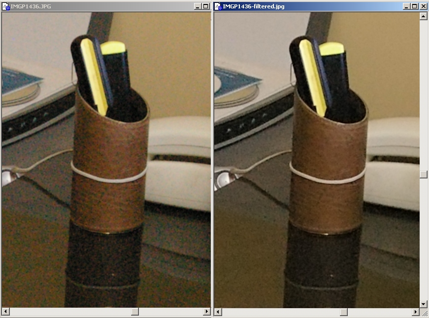

Fatto qualche scatto di prova ho controllato l'istogramma, ed ho notato che le foto erano tutte sottoesposte (la K100 è decisamente cosnservativa nell'esposizione) e ciò influiva in maniera negativa sul rumore; quindi ho impostato il correttore di esposizione a +1 stop, ottenendo un istogramma perfetto. In tal modo ho potuto scattare tranquillamente in JPG, ottenendo un risultato assolutamente soddisfacente senza bisogno del RAW (con cui - comunque - si sarebbe ottenuto un risultato ancora migliore).
Debbo andare; stasera posto la foto originale e qualche crop Wink

Sembrano conservati parecchi dettagli e la possibilità di escludere il filtro antinoise è utile sa questo punto di vista (peccato che la S6500 non avesse questa possibilità).
Più che altro è il contrario, nel senso che la K100DS non da la possibilità di inserire alcun filtro antinoise; ormai è forse l'ultima macchina rimasta sul mercato a sfornare JPG non ripuliti (ed è una delle ragioni per cui mi è piaciuta; a me un po' di rumore non ha mai fatto paura, specie in stampa); con la s6500 ho ottenuto foto ugualmente memorabili, pur se di qualità necessariamente inferiore a questa sensibilità, ma lavorare in RAW era praticamente obbligatorio da 800 iso in poi, proprio per aggirare lo zelantissimo filtro antirumore (che voleva per forza piallarmi i dettagli...) Imbarazzato
