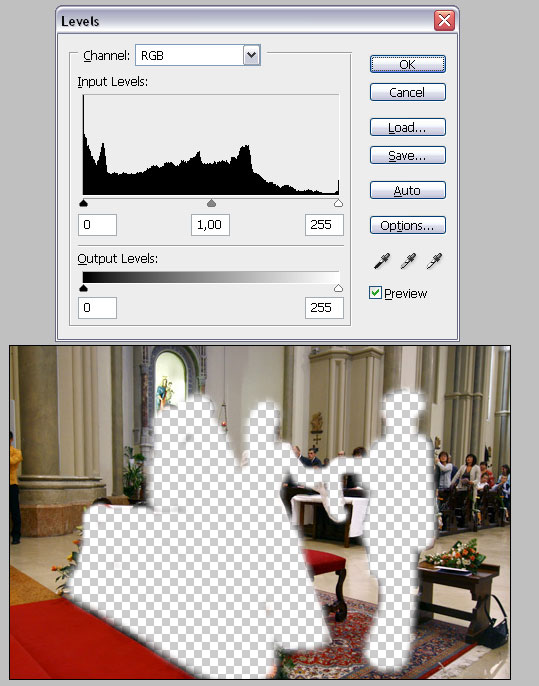

jonnyqwerty
Iscritto: 25 Nov 2005
Messaggi: 1193
Località: Trento
MessaggioInviato: Ven 22 Ago, 2008 10:48 pm    Oggetto: Rispondi con citazione
Alessandro Bassi ha scritto:
io non vorrei dire,ma......
Mi capita molto spesso ultimamente di dover scattare in chiesa (in occasione di cerimonie, matrimoni e battesimi soprattutto) utilizzando il 17-55 2.8 con il flash 430EX.
come fai ?
cioe' prendi impegni con la gente e non conosci i tuoi limiti?
non puoi pretendere di avere la sposa in bianco, illuminata giusta e in contemporanea la gente sugli spalti che fa il tifo, esposta correttamente , solo con un flash
portati uno (ASSISTENTE) con un altro flash , cosi illumini il fondo
vai a fare un sopralluogo (tutte le chiese sono diverse )
compra un flash piu' grosso e il 480 lo usi slave
cambia reflex cosi' hai almeno 800 iso puliti
byeee
puoi benissimo scattare in chiesa con un solo flash fidati, i hai anche lo sfondo illuminato.
alzi gli iso setti il diaframma aperto ( ho lavorato ancora a f4 senza sentire necessità di f inferiori) e usi tempi lenti, se hai la mano ferma e non usi un 300mm scatti tranquillo a 1/15.
cosi facendo il flash ti blocca il movimento; che negli sposi non esiste, in genere sono pietrificati, e i tempi lunghi ti espongono lo sfondo correttamente.
in sostanza sottoesponi lo sfondo di 2 stop e lavori in e-ttl e il risultato è piu o meno questo:

marklevi
Iscritto: 12 Apr 2005
Messaggi: 22878
MessaggioInviato: Sab 23 Ago, 2008 11:25 am    Oggetto: Rispondi con citazione
gadget_eos ha scritto:
.Manuale con l'utilizzo del flash, ha senso effettuare il bilanciamento manuale del bianco sullo sfondo prima della cerimonia oppure accendendo il flash la fotocamera va automaticamente a settare la relativa temperatura colore bypassando il mio bilanciamento del bianco personalizzato?.
no, la fotocamera non baypassa nulla.
solo che sl flash ci devi mettere un filtro per adeguare la temperatura della luce
jonnyqwerty ha scritto:
puoi benissimo scattare in chiesa con un solo flash fidati, i hai anche lo sfondo illuminato....
si ma sul flash hai messo qualche filtro/gelatina per uniformare la luce?
a meno che in chiesa non abbiano luci fredde...

jonnyqwerty
Messaggi: 1193
Località: Trento
MessaggioInviato: Sab 23 Ago, 2008 7:33 pm    Oggetto: Rispondi con citazione
oppss... ho postato la foto sbagliata.
in effetti ha ragione Pietro la foto è senza flash a 1600 iso.
per quanto riguarda la dfferenza di temperatura tra il flash e lo sfondo esisto dei filtri e ne stanno parlando anche qui:http://www.photo4u.it/viewtopic.php?t=312608
in realtà non li ho mai provati, e non so dirvi che effetto diano.
