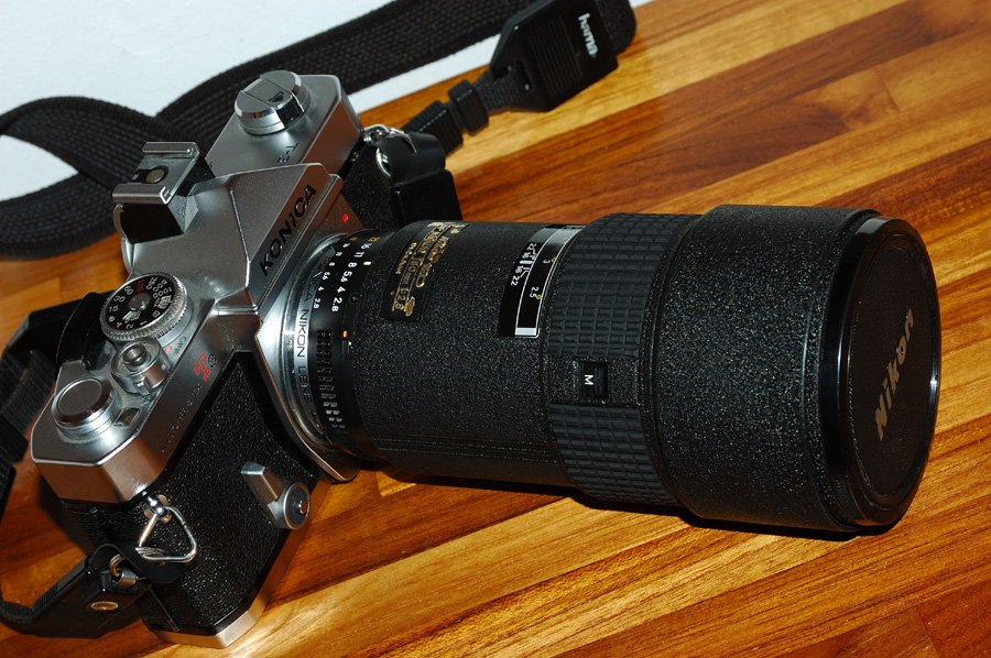

Confermatemi allora che ho capito bene. La mia Konica che lavorerebbe con i suoi obiettivi a priorità di tempi (o in manuale), se usata con gli obiettivi nikon e l'apposito anello adattatore (come in foto) deve lavorare in stop down. Quindo metto la lente a tutta apertura, metto a fuoco, leggo l'esposimetro per il valore di tempi impostato e infine chiudo il diaframma al valore letto sull'esposimetro. E' corretto?
Confermo che chiudendo il diaframma l'esposimetro legge una quantità di luce inferiore...

Si mi pare corretto
No, la tua Konica è predisposta per misurare l'esposizione in stop-down quando non usa obiettivi con diaframma automatico. Per avere l'esposizione corretta devi ruotare la ghiera dei diaframmi e/o quella dei tempi fino a far collimare l'ago dell'esposimetro con il quadratino nero di riferimento che vedi nel mirino a fianco della scala dei diaframmi, vicino a 1.4. Quello che conta solo la posizione dell'ago, ignora i valori della scala che non hanno alcun significato in stop-down.

Io avevo inteso che volesse lavorare a priorità di tempi anche con gli obiettivi nikon....figurati.Praticamente la misurazione avviene come sulle vecchia praktica, buono a sapersi.

Grazie infinite, non ci avrei mai pensato...
