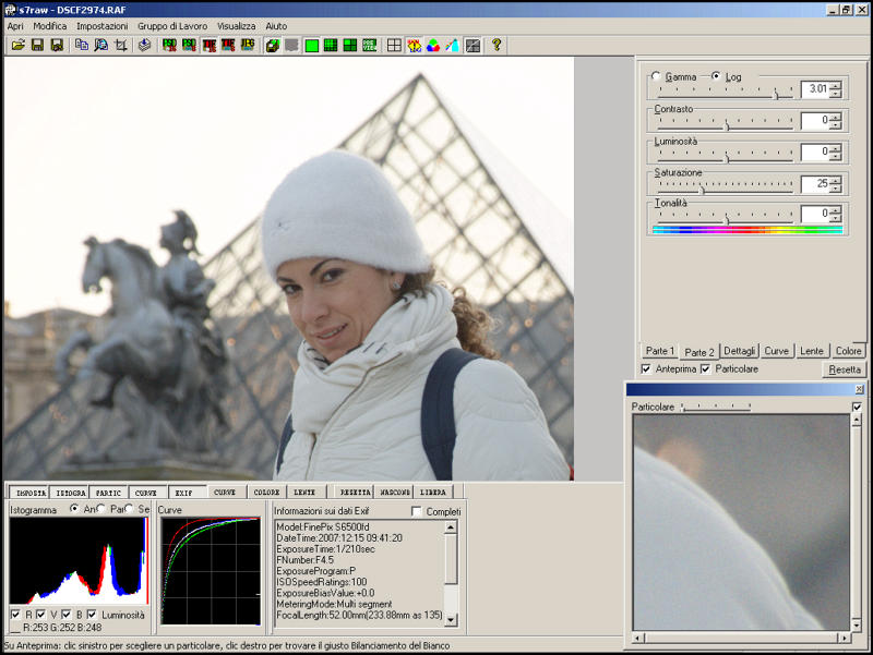

Facciamo qualche esempio di sviluppo concreto.
Premettiamo che il RAW delle Fuji contiene una anteprima JPG di dimensioni notevoli: 1600 x 1200 pixel, vale a dire 2MP; tale anteprima mostra lo sviluppo eseguito in automatico dal software interno alla macchina fotografica e corrisponde esattamente alla foto che avreste ottenuto scattando direttamente in JPG.
In una discussione sul forum (precisamente questa: http://www.photo4u.it/viewtopic.php?t=257944 ) un utente ha postato uno scatto alquanto problematico; vi mostro l'anteprima JPG contenuta all'interno del RAW e lo sviluppo che ne ho eseguito io con S7RAW:
Foto che si sarebbe ottenuta scattando in JPG (sviluppo eseguito dal software della macchina)
Sviluppo eseguito da me con S7RAW

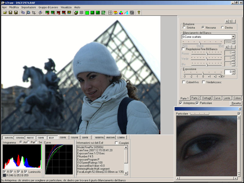

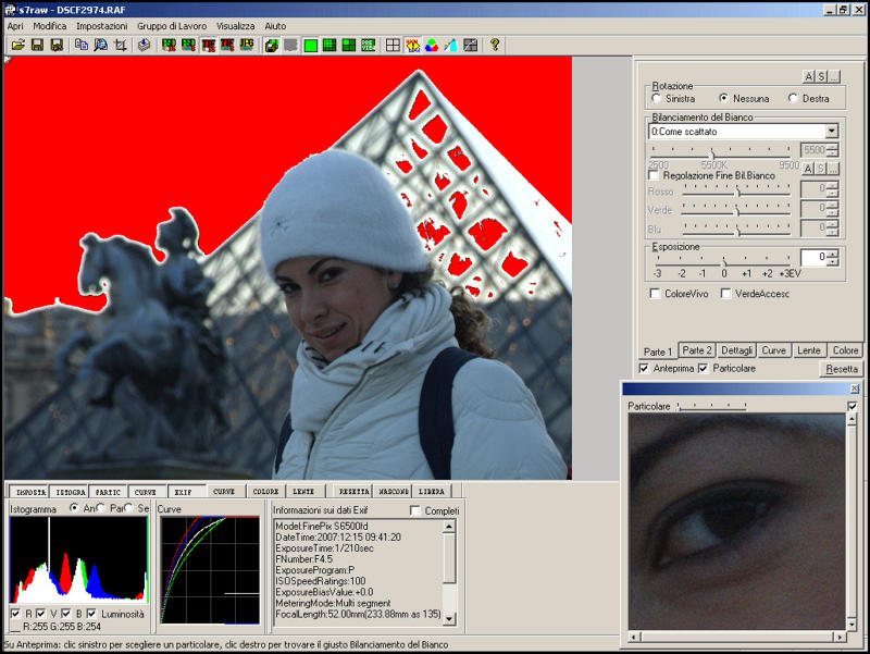

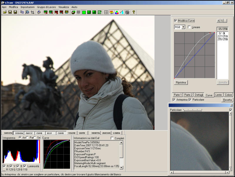

Ora vediamo di arrivarci passo per passo; tanto per cominciare ho aperto il RAW con S7RAW utilizzando le impostazioni di default; ecco cosa mi è uscito fuori:
Immediatamente è apparso chiaro che la foto è stata fatta in condizioni di luce estremamente difficili; vi è infatti un fortissimo controluce da gestire e inoltre il bilanciamento del bianco è saltato, probabilmente proprio a causa delle condizioni di ripresa impossibili; di fatto, la foto ha una forte dominante bluastra.
Diamo una occhiata ai dati EXIF riportati da S7RAW (terzo riquadro in basso, nella schermata):
Model:FinePix S6500fd
DateTime:2007:12:15 09:41:20
ExposureTime:1/210sec
FNumber:F4.5
ExposureProgram:P
ISOSpeedRatings:100
ExposureBiasValue:+0.0
MeteringMode:Multi segment
FocalLength:52.00mm(233.88mm as 135)
White Balance:Auto
Flash Mode:disable
Focus mode:auto
Picture Mode:program AE
Ho evidenziato in rosso scuro gli errori che hanno portato a questa foto; per ottenere un risultato migliore c'erano due modi:
- il primo (quello preferibile) sarebbe consistito nell'usare il Flash per schiarire il volto e bilanciare il controluce;
- oppure, volendo eseguire la foto senza flash, si sarebbe dovuto usare la misurazione spot della luce sul volto della ragazza (e invece è stata usata la misurazione multizona).

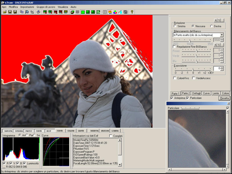

Così come scattata, la foto ha zone chiaramente sovraesposte e altre - al contrario - sottoesposte. Ma andiamo a misurare le bruciature (quinto pulsante da destra, sulla barra in alto; questa funzione la terremo attiva, così nello sviluppo della foto ci avvertirà immediatamente se abbiamo bruciato le luci):
A questo punto facciamo il bilanciamento del bianco.
Seleziono il giubbotto della ragazza e nel riquadro dell'anteprima clicco col tasto destro del mouse sulla parte più chiara; immediatamente scompare la dominante bluastra e il colore del volto, anche se ancora troppo scuro, è decisamente più naturale:

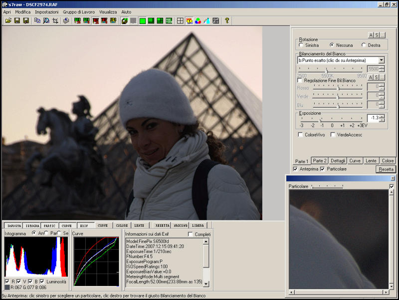

Ora bisogna eliminare le bruciature; per fare questo sottoesponiamo di 1,3 stop (oppure EV, come li chiama S7RAW); come vedete la zona rossa che segnalava la zona bruciata è scomparsa e il cielo ha preso un po' di colore:
Il problema è che ora il viso della ragazza è completamente sottesposto; bisogna perciò schiarirlo, ma senza bruciare di nuovo lo sfondo; di solito ottengo questo risultato agendo sul pannello delle curve (che si trova al numero 4).
Stavolta però le curve non sono sufficienti perchè la sottoesposizione è troppo marcata; come vedete dal grafico a destra le curve delle alte luci sono al limite della bruciatura e non riesco a correggerle ulteriormente; comunque un miglioramento notevole rispetto al passo precedente c'è già stato, la foto è certamente più leggibile.
Spostiamoci adesso sul secondo pannello, per agire sul comando di LOG; di default è settato a 1.8 e io di solito lo innalzo a 2.06 per aprire un po' la luminosità, ma stavolta non sarà sufficiente perchè lo sbalzo tra alte e basse luci è troppo marcato; lo seleziono perciò al valore molto elevato di 3.01:
Le cose adesso vanno decisamente meglio; però la foto manca di contrasto e i colori sono troppo scialbi; perciò, restando nel pannello in cui ci troviamo, aumentiamo il contrasto al fattore 10 e la saturazione a 75:

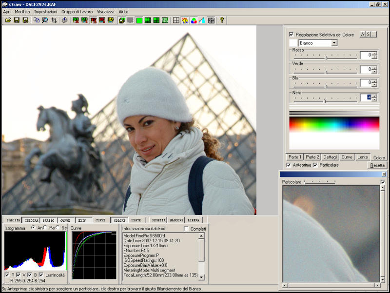

La foto è quasi pronta; dal momento, però, che abbiamo tanto "pelato" le alte luci, qualche dettaglio nelle parti chiare si è perso per strada; o meglio, è sempre presente nei dati del RAW, ma bisogna farlo emergere.
Per fare ciò andiamo nell'ultimo pannello, quello deputato alla regolazione dei colori, selezioniamo il bianco e nel cursore del nero impostiamo il valore di -4; in questo modo dal bianco apparentemente uniforme faranno capolino parecchi microdettagli che pensavamo di non rivedere più:
La foto è pronta Smile

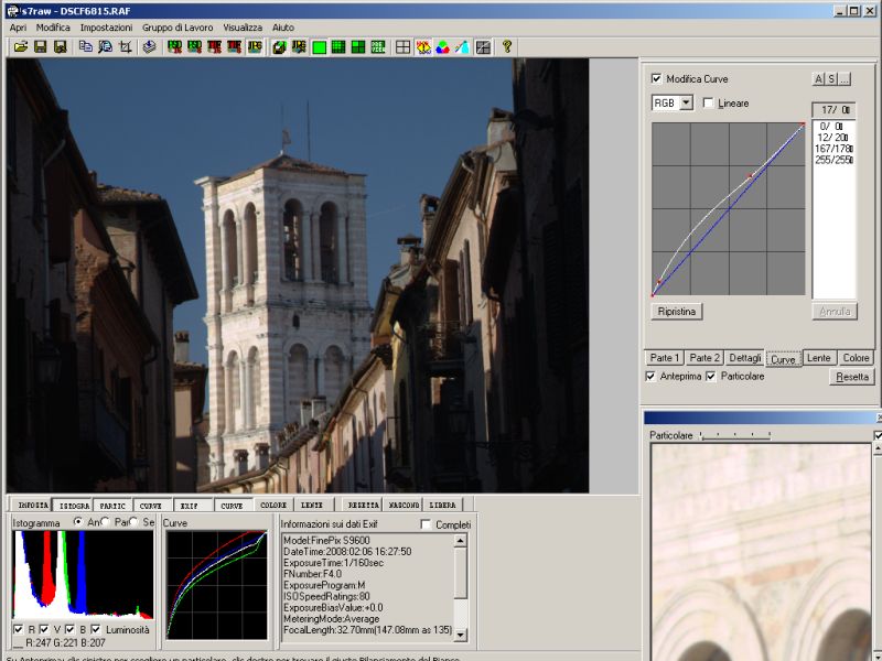

Vi propongo un altro sviluppo.
Il file lo trovate qua: http://www.speedyshare.com/756420329.html

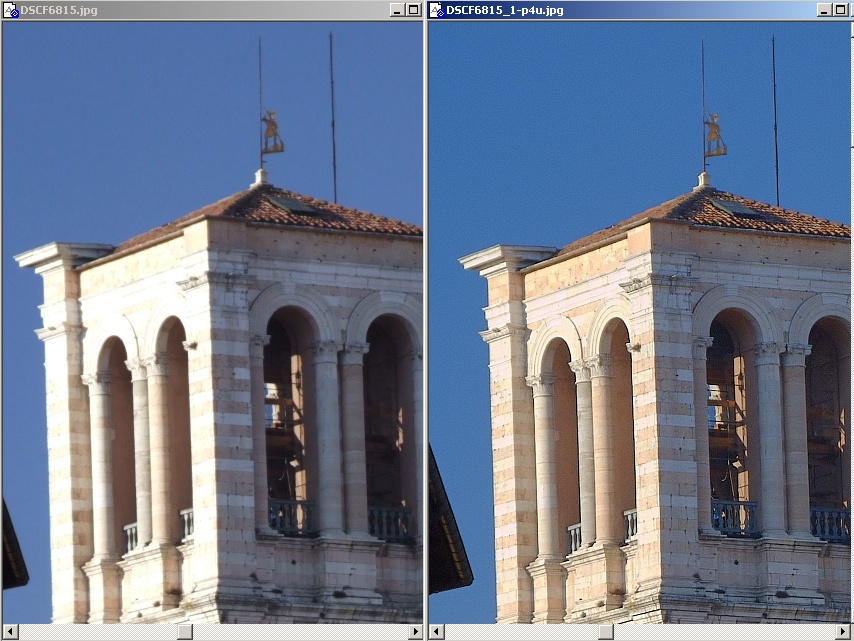

questa è la foto contenuta nel JPG del RAW (praticamente ciò che avreste ottenuto scattando direttamente in JPG)
questo è il mio sviluppo con S7RAW
Ho lavorato parecchio sul recupero dei particolari del campanile (che erano bruciati) e sull'apertura delle basse luci, ma senza esagerare, perchè il contrasto tra la parte chiara e quella scura mi piaceva.
Ho dovuto saturare parecchio e dare molto sharp; è uscita così fuori un po' di micrograna, che però in stampa darà solo "corpo" all'immagine.
Vi allego il file con le impostazioni di sviluppo per s7RAW

mike1964
Iscritto: 09 Feb 2004
Messaggi: 22585
Località: Salerno
MessaggioInviato: Ven 29 Feb, 2008 11:31 pm    Oggetto: Rispondi con citazione

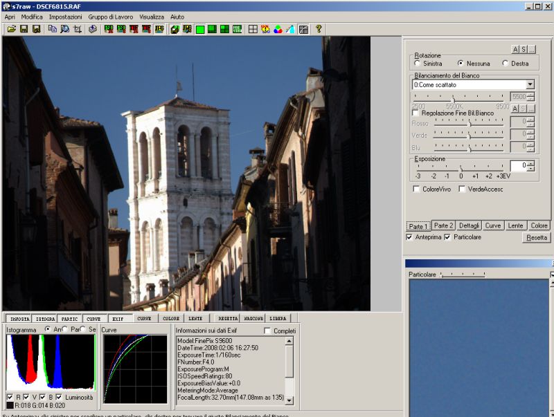

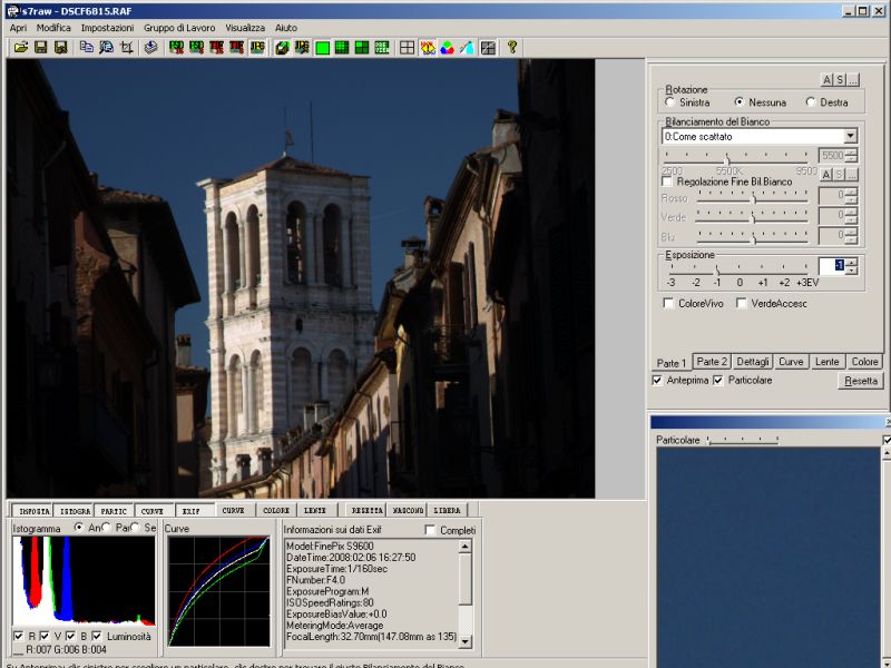

Vediamo di illustrare un po' passo per passo.
Apriamo il RAW con s7RAW e tutte le impostazioni di default
 Dimensione:  78.76 KB
 Visualizzato:  File visto o scaricato 2621 volta(e)
Evidenziamo le zone bruciate (è sempre il quinto pulsante da destra, sulla barra in alto, come abbiamo visto prima)
 Dimensione:  80.38 KB
Sottoesponiamo fino a quando scompare l'indicazione rossa della sovraesposizione (in questo caso abbiamo dovuto sottoesporre di uno stop intero)
 Dimensione:  73.08 KB
Andiamo nella sezione delle curve ed apriamo un po' le ombre; attenzione, notate che non ho lavorato sulle alte luci, che andavano già bene, per non perdere i dettagli del campanile sovraesposti
 Dimensione:  74.58 KB
 Visualizzato:  File visto o scaricato 2619 volta(e)
Ora alziamo un po' il valore di log, schiarendo ulteriormente la foto; aumentiamo anche la saturazione (ho dovuto alzarla un bel po' a dire il vero, portandola a 130). Diminuiamo anche -LEGGERMENTE- il contrasto (-1) recuperando del dettaglio nelle ombre
 Dimensione:  79.38 KB
La foto andrebbe già bene; ma se vogliamo un azzurro più intenso, andiamo a modificare il colore, caricandolo di un 25% in più.
 Dimensione:  80.74 KB

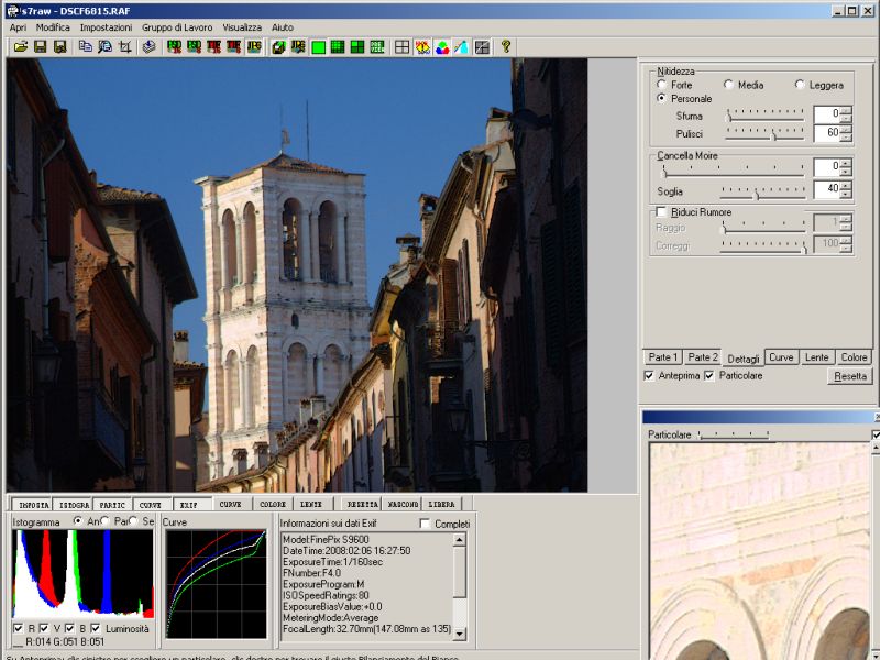

Infine, regoliamo la nitidezza; ho abbondato, perchè l'immagine di partenza mi sembrava un po' morbida. La foto adesso è pronta.
 Dimensione:  85.49 KB
Alla fine questa il confronto tra il JPG contenuto nell'anteprima del RAW e la foto che abbiamo sviluppato noi (per l'occasione ridimensionata a 2MP anch'essa, come il JPG contenuto nel RAW).
Non credo che ci sia bisogno di tante parole... giusto?
