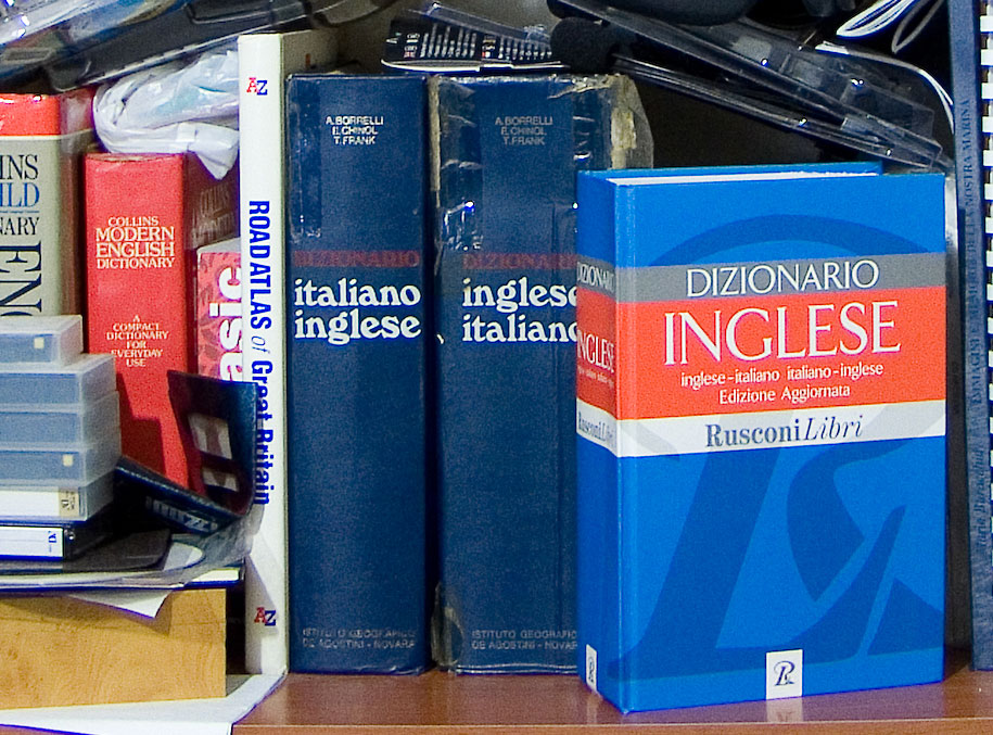

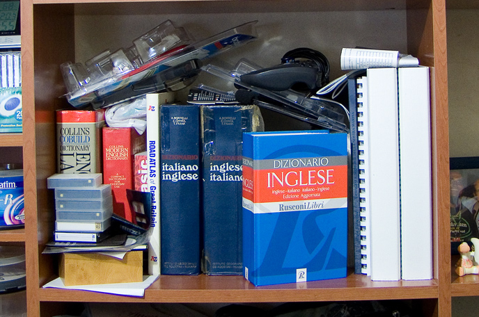

a prescindere che queste cose a monitor non si possono certo vedere, comunque ti metto due crop al 100% dello stesso file che hai messo te, uno del file file a misura originale ed uno del file portato alla misura 13X18.
Come vedi, la foto portata a misura 13X18, non ha assolutamente perso nitidizza ma, anzi, essendo piu' piccola ne acquista un pochino

MessaggioInviato: Mer 04 Giu, 2008 2:02 pm    Oggetto: Rispondi con citazione
dunque, io utilizzo Camera Raw.
Passaggi:
Esposizione + 0,35
Contrasto + 35
Sharpness 44
in PS ho eseguito:
MDC
Fattore 100
Raggio 0,9
Soglia 10
Ridimensionamento ho dato la misura in cm e ricampionamento BICUBICA

i DPI non centrano nulla per quanto riguarda la nitidezza! La MDC, come scritto prima la do al file a grandezza originale prima di ridimensionare Smile
