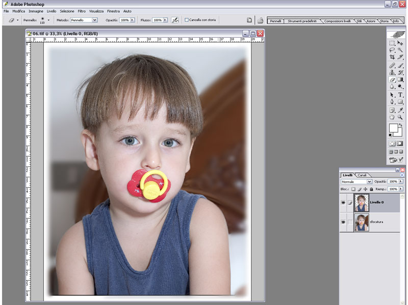

MessaggioInviato: Ven 29 Apr, 2005 10:59 am    Oggetto: Rispondi con citazione
01
 Dimensione:  78.43 KB
 Visualizzato:  File visto o scaricato 5448 volta(e)
CIAO DOMENICO
http://domenicomarciano.jimdo.com/

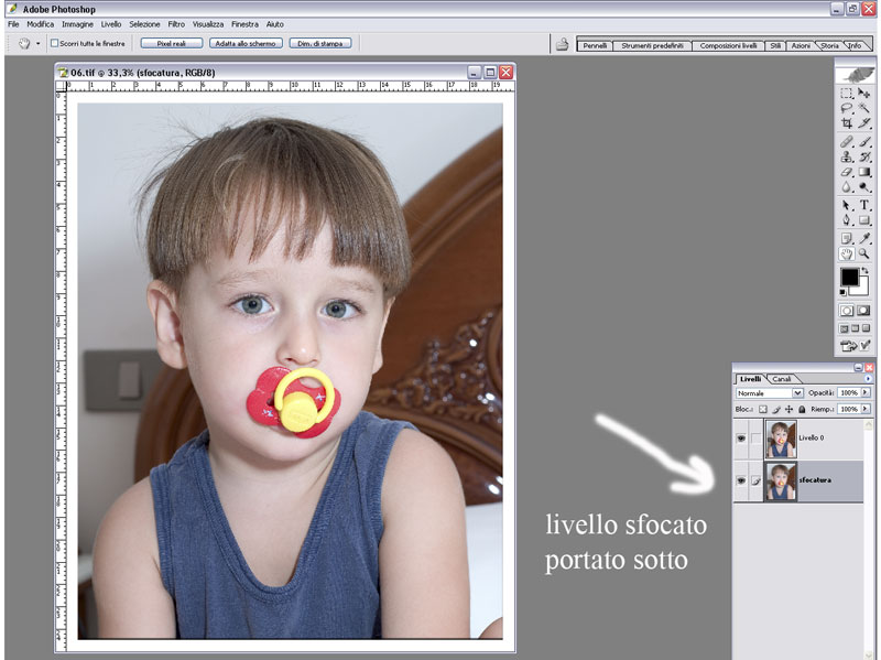

MessaggioInviato: Ven 29 Apr, 2005 11:00 am    Oggetto: Rispondi con citazione
02
 Dimensione:  62.7 KB
 Visualizzato:  File visto o scaricato 5445 volta(e)
CIAO DOMENICO

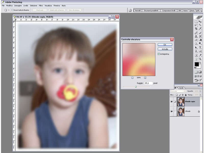

03
 Dimensione:  81.49 KB
 Visualizzato:  File visto o scaricato 5442 volta(e)
CIAO DOMENICO
