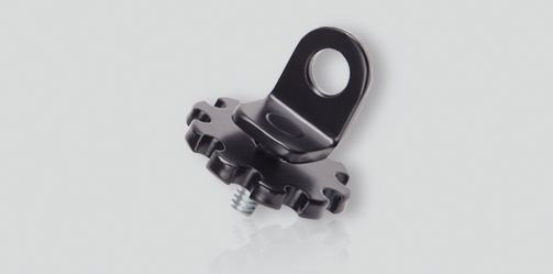

mica qualcuno di voi sa dove procurarsi una cosa del genere?? (vedi foto)
un occhiello, meglio se girevole filettato da 1/4 lunghezza filettatura circa 5-6mm, in sostanza da vvitare sotto l'attacco tripod della macchina fotografica

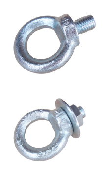

Io sono un galoppino di ferramenta; ti consiglio di comprare un testa esagonale da 1/4"W + il dado ed infilarlo in un golfaro femmina da 8mm.
Penso che in italia non vi sia traccia di golfari maschio da 1/4"W, almeno per quanto riguarda la vendita al minuto.

come sospettavo... nel frattempo mi sono procurato le viti 1/4"W M a brugola, mi manca il golfare femmina ma metrico lo trovo facile.

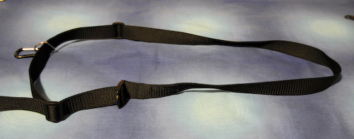

provo a farvi vedere cosa ho messo insieme...
Materiale:

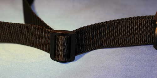

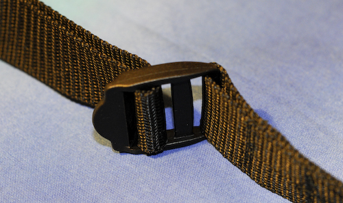

- una fibbia per regolare la lunghezza;
- due fibbie per bloccare (da una parte serve per "fondo corsa" all'anello del moschettone e dall'altra serve per fermare la parte in eccesso della fettuccia)

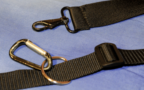

- un anello a D e un moschettone (meglio sarebbe reperire qualche moschettone come quello nero in foto che è quello della borsa fotografica)
- dovrebbero bastare 2,5 mt di fettuccia: l'ho presa larga 3 cm.
Al tutto manca la parte che va avvitata sul fondo della macchina fotografica:
- opzione uno: piastra cavalletto (ho dubbi sulla resistenza dell'anellino)
- opzione due: una vite 1/4"W infilata in un golfare femmina M8 (entrambe si trovano facilmente)

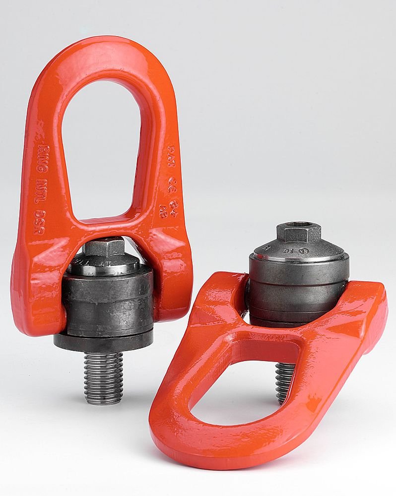

- opzione tre: impazzire nella ricerca di un occhiello, meglio se girevole (come quello rosso nella foto in alto) filettato 1/4"W
Help Me! che helpando me helpate anche voi stessi se vi interessa l'articolo
proviamo a diffondere la ricerca anche in zone marittime che se qualcuno ne trova sono disposto a pagargli il disturbo per prenderli e spedirmeli (una birretta?!?!? Wink

fibbia regola lunghezza
 Dimensione:  191.26 KB
 Visualizzato:  File visto o scaricato 374 volta(e)
fibbia di blocco
 Dimensione:  150.1 KB
moschettone
 Dimensione:  196.12 KB
PEZZO MANCANTE
 Dimensione:  13.44 KB
 Visualizzato:  File visto o scaricato 373 volta(e)
tancro
Iscritto: 05 Gen 2006
Messaggi: 694
MessaggioInviato: Lun 03 Mar, 2008 10:49 pm    Oggetto: Rispondi con citazione
allora dato che mo so andato in fissa co sta cosa, ho visot che sul sito del poduttore vendono anche solo il FastR cioè quello nella foto "black Rapid 5" a 12$ che sono circa 7€, ora contatto il produttore per chiedergli se spedisce in italia e a quanto ammontano le spese di spedizione, nel caso se ne possono prendere di più per chi è interessato

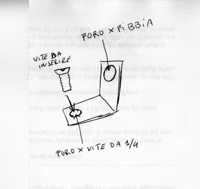

guardando la foto del "pezzo mancante" non è che ci voglia una laure di ingegneria x farlo.secondo me basta farsi fare dal fabbro una staffa a L con all estremita 2 fori ,il primo dove va agganciata la fibbia,il secondo dove andra inserita una vite con passo 1\4.secondo me dovrebbe essere fattibbile.pensandoci bene come vite puoi usare le collaudatissime viti delle staffe dei flash metz che sono abbastanza lunghe e larghe , in modo che non si rompa nulla.

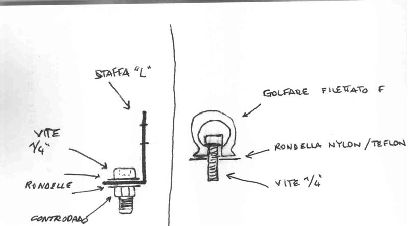

La ricerca del golfare girevole era proprio per avere un qualcosa di "girevole", e non fisso: a serrare uno squadretto (si trovano già fatti da leroy...) al fondo della macchina non ci vuole molto ma rimane un pezzo bloccato.
Il pezzo originale in sostanza ha la parte che avvita sotto con una ghiera di diametro abbondante e lo squadretto calettato sopra libero di ruotare.
La soluzione potrebbe essere quella di lasciare la vite un po' più lunga e lasciare libero di ruotare la piastrina a L, ma a questo punto forse è meglio usare un golfare femmina con all'interno la vite da 1/4" così la trazione è in asse alla vite (non fa leva) e rimane comunque girevole.
Ma prima di procedere per questa strada, se magari si riuscisse a trovare il golfare girevole "rosso" nella foto in alto...
