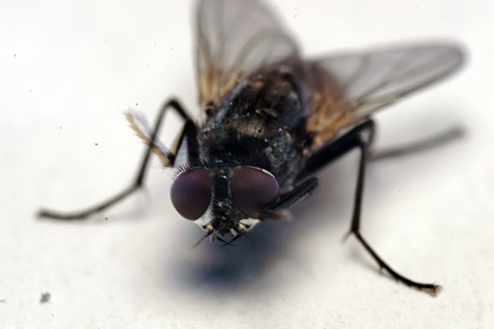

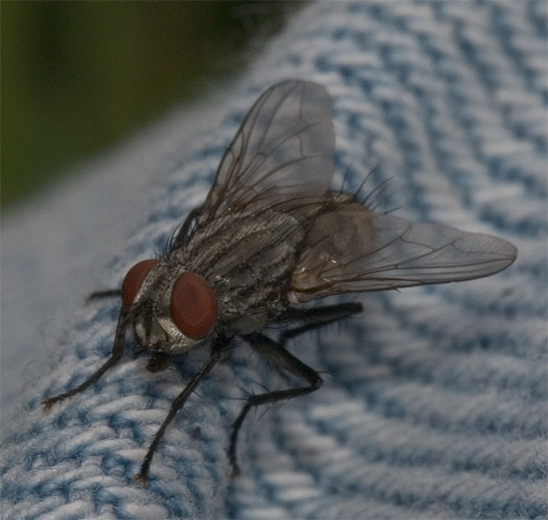

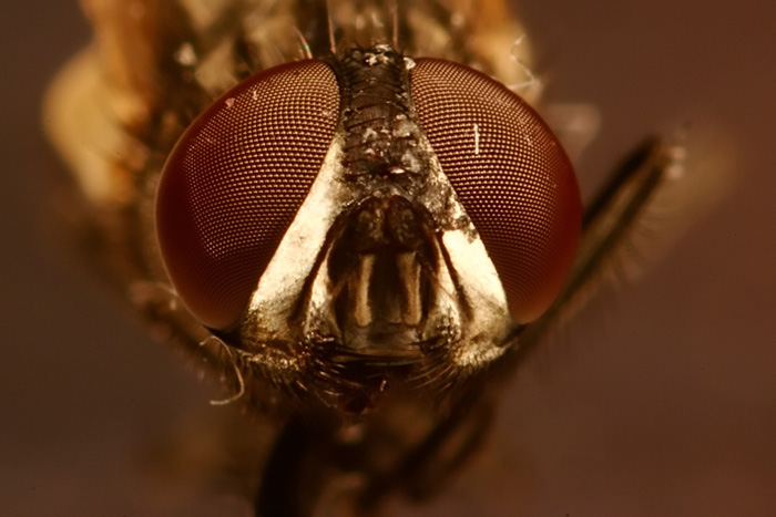

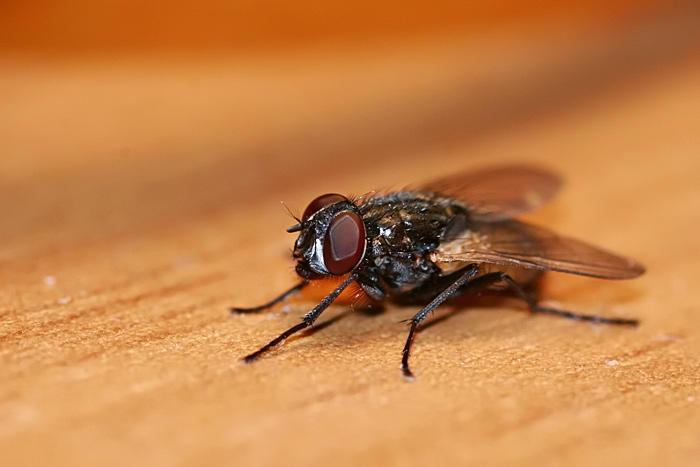

Ho voluto fare qualche prova casalinga con una sventurata mosca che svolazzava qui e la stasera...
Ho tratto le seguenti conclusioni:
1- senza un flash adatto (ring) anche con 2 lampade o il sole a mezzogiorno a da F11 in su e iso100 è quanto meno difficile scattare (tenendo conto che si parla di focali piuttosto alte con il moltiplicatore & co.)
2- voglio anche un treppiede manfrotto... per scatti di precisione simili con il timer basta un alito e con un treppiede non preciso l'inquadratura si sposta di un millimetro e si perde tutto...
tutti gli scatti sono sottoesposti di 1stop e postprocessati proprio per avere tempi maggiori
NB
con il moltiplicatore si perde luminosità, con il 50mm rovesciato si ottiene un buon ingrandimento ma cmq si perde luminosità e soprattutto la distanza dal soggetto è di gran lunga inferiore... e gli insetti non amano stare fermi a lungo Wink

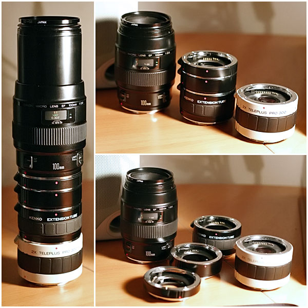

Attrezzatura del test
 Dimensione:  86.77 KB
 Visualizzato:  File visto o scaricato 1579 volta(e)
100mm mano libera
iso800
1/200
f6.3

100mm + ET mano libera
iso1600
1/100
f11

100mm + ET + 2X cavalletto
iso400
1/3
f11
 Dimensione:  87.66 KB

Visto che mi sembri piuttosto esperto in materia, approfitto per chiederti un consiglio.
Ho acquistato da circa un mese una 20d e un obbiettivo macro Tamron 90 mm f2,8 che sto imparando ad apprezzare.
Per aggiungere eventuali tubi di prolunga secondo te debbo acquistare dei canon o tamron ?
Inoltre quali misure consigli?

grazie pio per "l'esperto", i tubi di prolunga miei sono kenko e non penso che esistano differenze di qualità visto che sono privi di lenti ma sono soltanto dei "distanziatori", cmq tieni conto che + è lungo e + ti puoi avvicinare al soggetto... quindi vedi tu... come vedi io ne uso 3 uno sull'altro...

Permettimi una domanda Daniele.
Con i distanziali Kenko che usi tu, su macchina Eos e obiettivi Canon rimane l'autofocus?
Insomma hanno i contatti questi distanziali oppure no?
I Canon a dfferenza di altri che ho visto costano molti soldi, però mentre i primi hanno i contatti e mantengono l'autofocus, i secondi sono dei semplici pezzi di tubo con innesto, non permettono quindi l'alimentazione del motore.

questi kenko conservano i contatti... infatti costano un pelo + dei tubi lisci... ma meno dei canon!

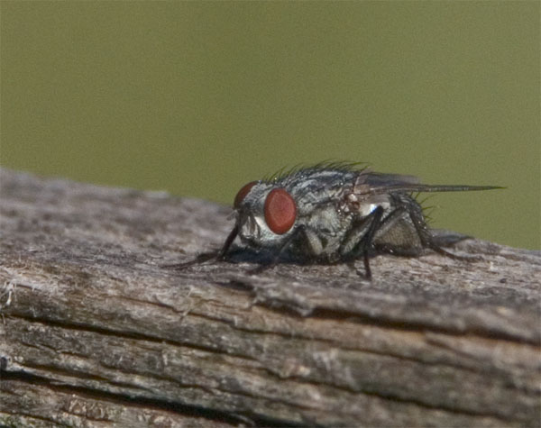

L'ultima è spettacolare.
Avevo fatto anch'io qualche esperimento con il 100 2.8 e con il 200 2.8 con 1.4x e tubi di prolunga. Però non sono riuscito a raggiungere il tuo livello di ingrandimento.
Sono dei crop, intorno al 25%
200 2.8 + 1.4x canon + 36mm.
f 1/13, tempo 1/500s iso 800.
no usm
100 2.8 + 12mm + 1.4x canon.
f 1/16, tempo 1/200s iso 200.
no usm
 Dimensione:  77.73 KB
 Visualizzato:  File visto o scaricato 1317 volta(e)

i tubi kenko li trovi su ebay... idem per il moltiplicatore... anche se tutti lo sconsigliano perchè si perde l'AF per il macro l'AF non si usa.. quindi no problem.. la qualità conta tra la marca ma anche la kenko ne ha di diverse fasce, la mia è la versione bianca che vedi in foto.. la versione pro...
tutto comprato su ebay
