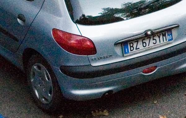

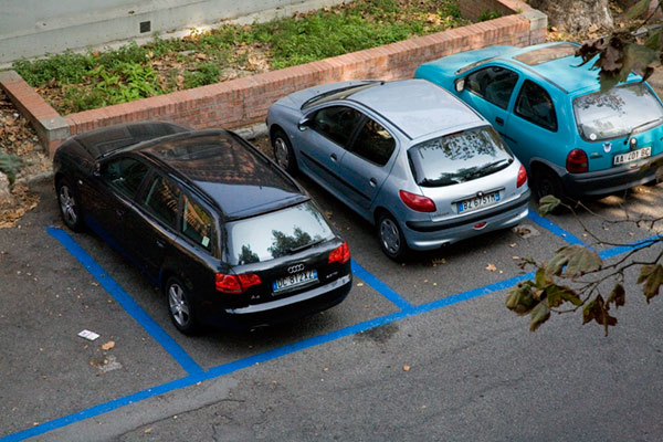

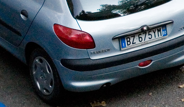

Dato che si parla di rumore ad alti ISO, posto una mia vecchia prova fatta con la 5D.
Sono scatti in RAW. Sensibilità su 3200 ISO, ma sottoesposti in manuale di uno e due stop. In pratica 6400 e 12800 ISO. Poi recuperati in Camera RAW.
L'ultimo è "pulito" con Neat Image.
Per uno come me che ha cominciato a fotografare con le pellicole di trent'anni fa, in tema di "rumore" è un bel passo in avanti...
