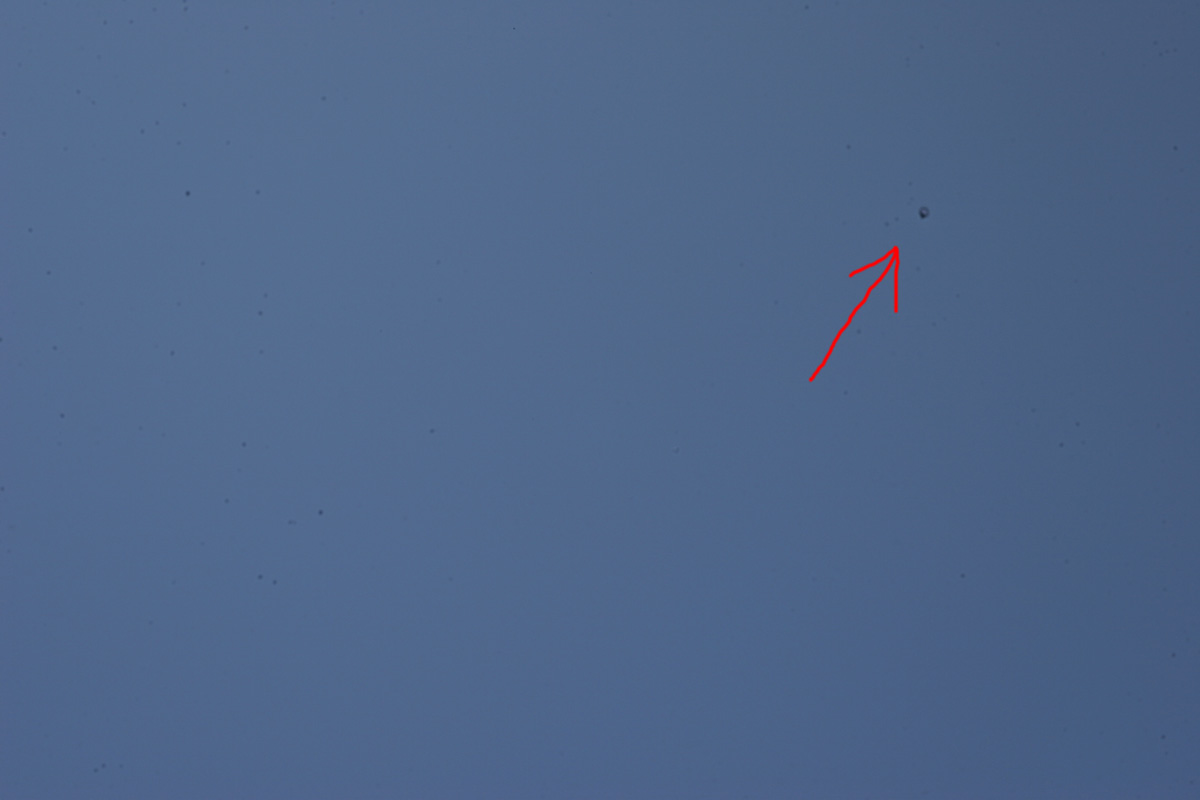

Lo chiedo perchè ho un problema strano che mi si è appena verificato:
Mi ero deciso a pulire il sensore dopo un po che non lo facevo.
Allora ho scattato un foto a f36 per vedere quanto era sporco....poi ho deciso di pulirlo(sempre e solo soffiando con la pompetta).
Dopo averlo soffiato riscatto la foto per vedere il risultato e dalla foto vedo che i 2 granellini di prima sono spariti, ma ne è subentrato un'alto in una posizione diversa....allora decido di ripetere l'operazione, ricontrollo dopo aver soffiato e il nuovo granellone è ancora li; a questo punto ho deciso di vederlo a occhio nudo dove fosse.....ed eccolo li, sembra un piccolissimo frammento di metallo lucido. A questo punto provo a premere con un pò + di forza la pompetta, ma niente!
Allora stremato ho deciso di spostarlo con un cottonfioc delicatamente...ma neanche col cottonfioc si sposta, quindi non si trova sulla superfice del vetro protettivo!
Probabilmente soffiando ho spinto quel frammento tra il vetro e il sensore....però credevo che una cosa simile non potesse succedere! Non ci siamo
Adesso mi dovro tenere per sempre quel bel granellino...che palle!
Allego immagine con indicato l'effetto che provoca quel maledetto granellino.
fatta a f36
 Dimensione:  95.23 KB
 Visualizzato:  File visto o scaricato 3913 volta(e)

non si tocca il sensore con il cotton fioc Wink
a meno che tu non abbia premuto con un carico da 100KN, dubito che quel pezzo sia andato tra sensore a vetrino...
come fai poi a capire che è un pezzo di metallo?
Rolling Eyes

Il fatto è che sulle foto che ho fatto prima che ci soffiassi su, quel granello non c'era e non si vedeva niente a occhio nudo, adesso si vede!
Ho detto che sembra un frammento metallico, ma potrebbe essere qualunque cosa, non si riesce a capire se ha riflessi argentati o se è solo bianco...e troppo piccolo per capirlo, ma abbastanza grande da vedersi molto bene a occhio nudo....e se fosse stato sulla superfice del vetro protettivo, col cottonfioc si sarebbe almeno spostato, invece non si sposta neanche morto!

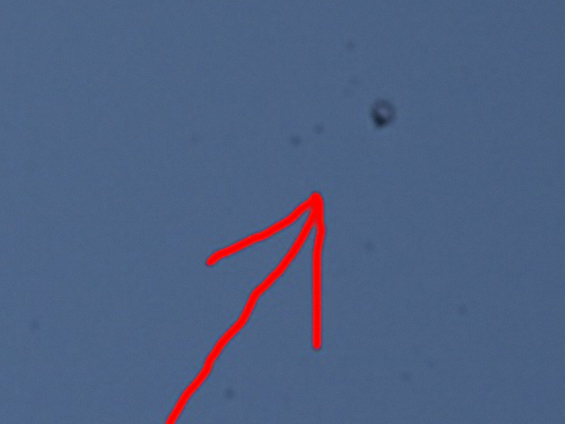

volevo buttarla lì...vedendo la forma mi sembra quasi come se fosse una piccola bolla o goccia di un qualche liquido.... a voi non sembra??
 Dimensione:  100.64 KB
 Visualizzato:  File visto o scaricato 3788 volta(e)

si ma è quella parte nera molto scura che è strana Rolling Eyes

Dirò una sciocchezza, ma a me sembra una goccia di liquido che si è asciugata lasciando un alone.

IMHO non è possibile sia tra vetro e sensore......come puoi vedere è annegato per bene nel vetro, e davanti c'e' pure il filtro IR-Cut ....
Io pulirei meglio.

prova a pulire con il liqudo, magari se e` sporco si diluisce e si toglie o si deforma la macchia, capisci meglio che problema e`

verdetto CAMERA SERVICE MILANO
Si tratta di una particella di polvere che si trova tra il vetrino protettivo del sensore e il sensore, quindi o si sostituisce l'intero pacchetto sensore (450€) o si sostituisce il vetrino davanti al sensore(200€).... Crying or Very sad
Oggi stupidamente non l'ho lasciata giu perchè la spesa mi ha spaventato, ma quando ormai ero di strada per casa ci ho ripensato e la prossima settimana la riporterò la per farle l'intervento da 200€...
Quindi è possibile che della polvere si infili anche li con una semplice pompetta...
