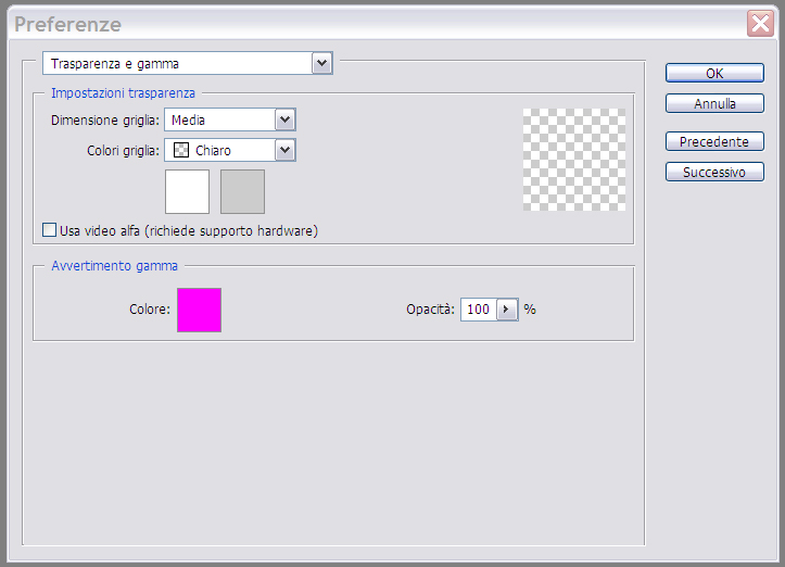

Prima di cominciare impostiamo un colore molto vistoso per l'avvertimento gamma. Nelle Preferenze (Ctrl-K), scegliamo la scheda relativa e impostiamo con un doppio click il colore dell'avvertimento. Qui ad esempio abbiamo scelto un fuxia orrendo (Fig. 1).

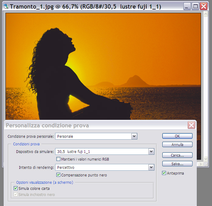

Dal menu Visualizza, scegliamo Imposta prova, poi Personale. Si apre la finestra Personalizza condizione prova (Fig.2).
Nel campo Dispositivo da simulare, dobbiamo impostare il profilo colore del dispositivo che useremo per l'output. In questo caso abbiamo scelto il profilo colore fornitoci da un laboratorio che usa carta Fuji. Ma avremmo potuto ad esempio indicare la stampante inkjet, se avessimo voluto usare quella per la stampa.
Le altre opzioni vanno settate come da figura. Le due caselle in fondo possono essere marcate oppure no. Con un po' di esperienza di stampa con un determinato dispositivo sapremo come ottenere la visualizzazione più corretta. Confermiamo con OK. Ora stiamo lavorando in Proof Mode.
Vedremo subito un certo "appiattimento" dei colori dell'immagine e una piccola perdita di contrasto. E' normale: Photoshop cerca di simulare la minore brillantezza di colore che è tipica di una stampa rispetto ad un monitor.
Con questa visualizzazione, che si attiva e disattiva con Ctrl-Y, diamo le ultime regolazioni di tono e colore alla nostra immagine.

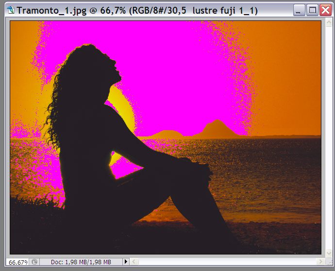

Ora attiviamo l'Avvertimento gamma (gamut warning) che troviamo nel menu Visualizza (Shift-Ctrl-Y). Come vediamo in fig. 3 abbiamo un vasto alone centrale di pixel che hanno tinte che vanno oltre la gamma colore del dispositivo che abbiamo scelto di simulare.

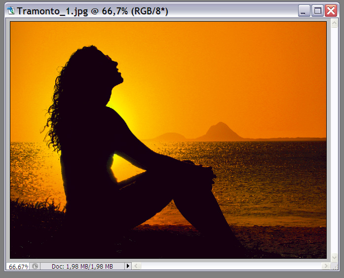

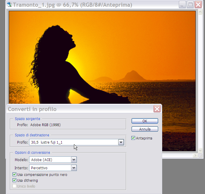

In molti casi è sufficiente convertire l'immagine nel profilo colore del dispositivo di stampa per correggere il problema. Menu Modifica, poi Converti in profilo, poi le impostazioni che vedete in Fig. 4.
Come si vede (Fig. 5) ora l'Avvertimento gamma è scomparso. Photoshop ha ricondotto tutte le tonalità presenti nella foto entro il gamut del dispositivo di stampa.

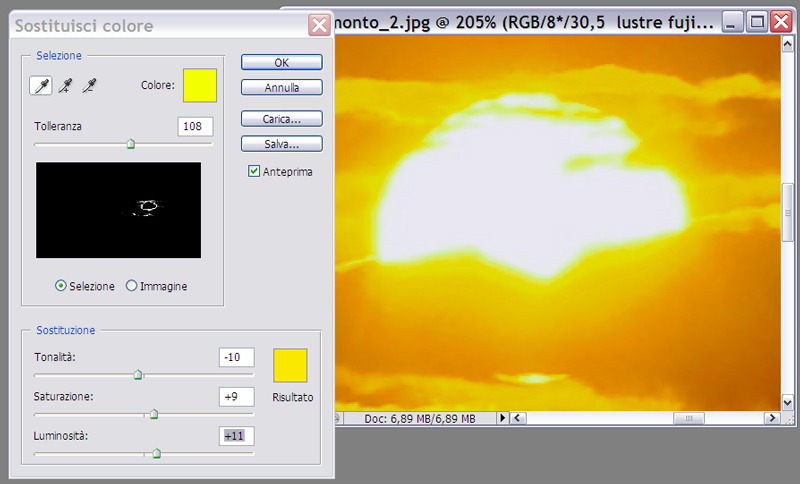

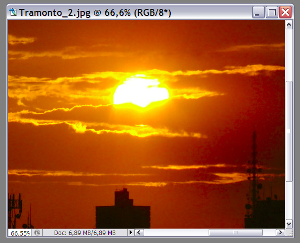

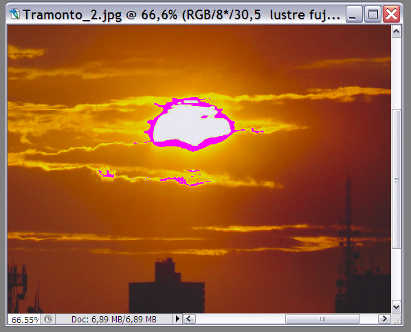

Il tramonto di Fig. 6, mostra un alone verde intorno al sole quando si simula la stessa stampatrice con carta Fuji del caso precedente (Fig. 7), e l'Avvertimento gamma mostra un problema nello stesso punto (Fig.8).
Purtroppo in questo caso la conversione nel profilo della stampatrice non risolve il problema. L'alone verdognolo resta come in Fig. 7.

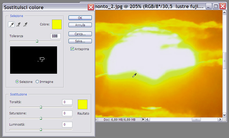

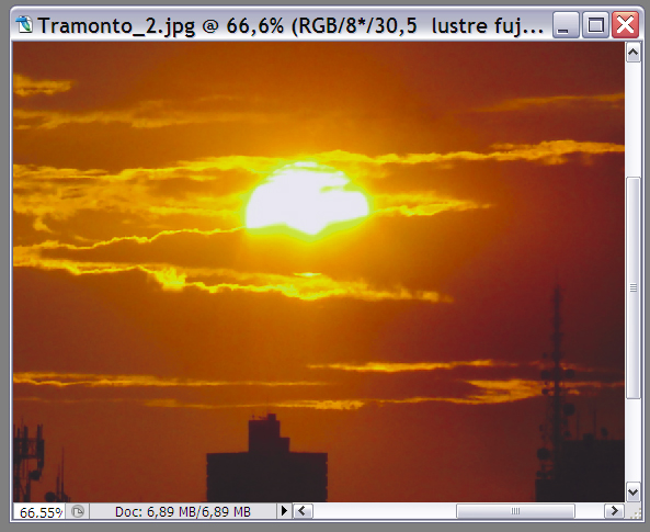

Usiamo allora il comando Sostituisci colore (menu Immagine > Regolazioni). Campioniamo con il contagocce la tinta verdognola che vogliamo cambiare (Fig. 9). Poi regoliamo la Tolleranza fino a comprendere tutta l'area che vogliamo correggere. A questo punto agendo sui tre cursori in basso con piccoli movimenti, aggiustiamo la tinta fino ad amalgamarla con le aree adiacenti (Fig. 10).
