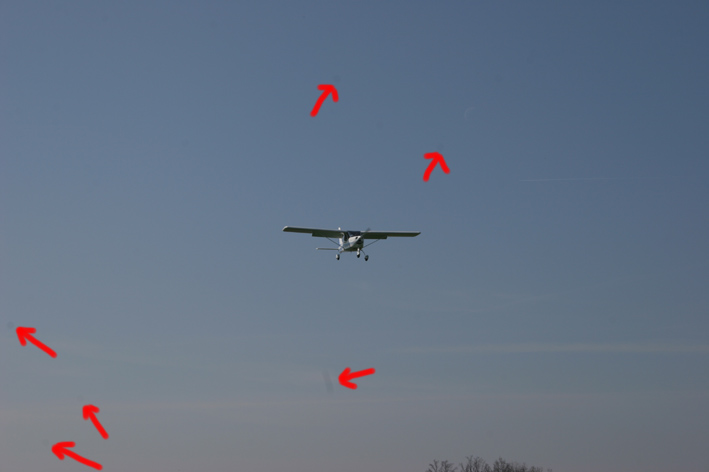

Posso chiedervi un parere?
Posto questa foto come esempio, secondo voi è polvere sul sensore o qualcos'altro?
No perchè mi stanno facendo preoccupare!
Secondo voi?
se serve posso postare anche qualche crop....che 2 Pa...e!!!!

Cavolo quanta robba, immagino che sia già questo un crop... Posta, in ogni caso mi sembra proprio che sia polvere Triste.

Secondo me è polvere sul sensore... ho lo stesso problema con la mia Fuji S2 e, prossimamente, la porterò a far pulire.
Un piccolo consiglio: controlla che anche su altri scatti le macchioline ( o puntini che dir si voglia) siano sempre nello stesso punto dell'immagine, se si allora sicuramente è qualcosa sul sensore. Triste

Bè le macchioline sono sempre nella stessa posizione e in più ho appena fatto un tentativo fai da te con una siringa sterile da 5 cl munita di ago e soffiando sul sensore alcune macchioline sono sparite(non tutte) però almeno adesso ho la conferma che si tratta di sporcizia e sono un pò + tranquillo!!!
Al momento la tengo così(non dovrebbe succedere niente vero?) poi prima delle ferie la farò pulire e rimappare (se possibile)!

Non succede nulla, tranquillo Smile
Al limite i puntini potrebbero aumentare ma tutto dovrebbe tornare normale dopo la pulizia...
Pensa che proprio ieri sera riguardavo delle immagini scattate a dicembre e buona parte dei puntini già erano evidenti... si vedono bene solo se fotografo grandi aree uniformi, diversamente si mimetizzano abbastanza nell'immagine...
