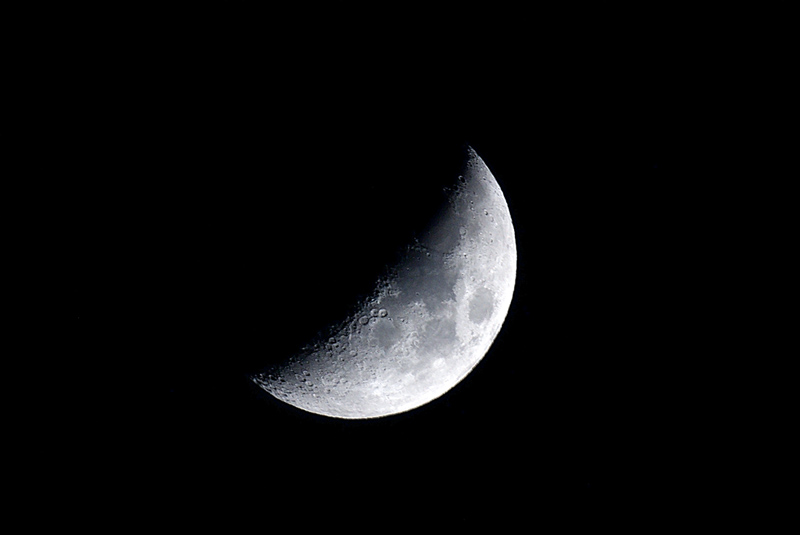

Per rendere l'idea, l'allegato è stato fatto con MTO 1000 F10 a 1/40 ISO100 su montatura motorizzata.

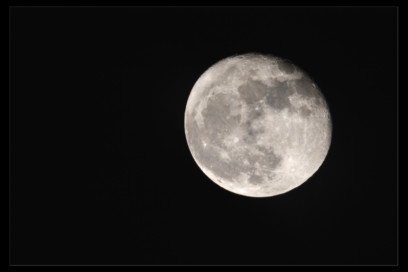

Mto 1000 e eos 30D...

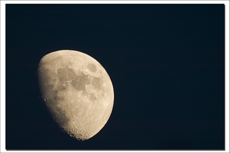

......28-300L a mano libera:
http://www.photo4u.it/album_pic.php?pic_id=269158

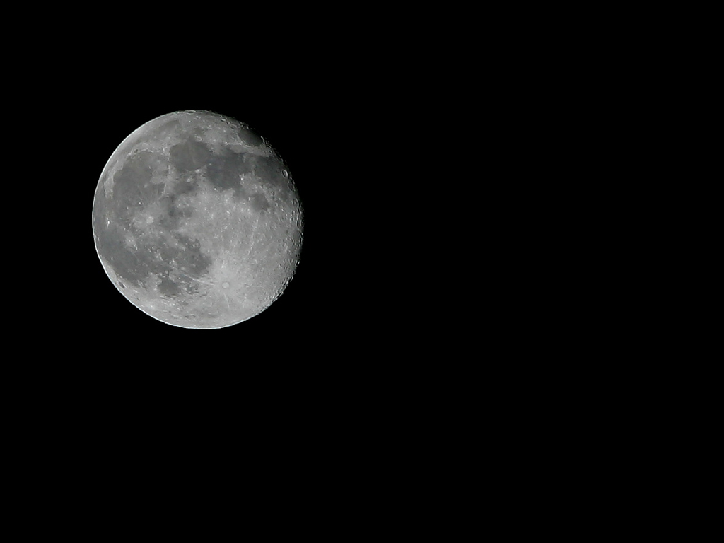

MTO 1000 + 2X su semplice cavalletto:
Sono due foto unite, in una non ci stava!
