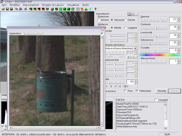

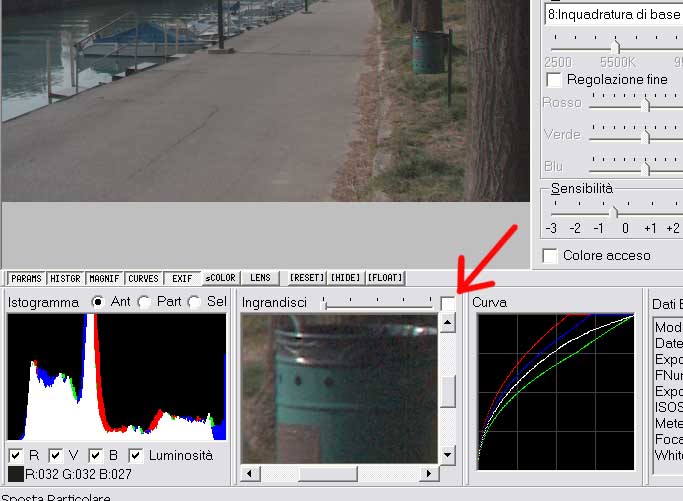

MessaggioInviato: Lun 21 Mar, 2005 6:57 pm    Oggetto: Rispondi con citazione
Se è troppo soft, i parametri giusti dipendono dai propi gusti e dalla foto del momento. Sulla s5000 comunque, tramite setup, nell'impostazione NITIDEZZA si può scegliere tra HARD SOFT e NORMAL. Se invece vuoi settare tale parametro in s7rav, per farlo bene fai così: Apri la foto con s7raw e spunti la casella indicata con la freccia rossa; ti si allarghera la finestra dove potrai vedere a grandezza naturale o se vuoi anche soomata un particolare della foto che ti interessa per poter applicare i parametri il più correttamente possibile

ok grazie filip, in effetti è molto utile quella finestra di ingrandimento.
quindi se ho ben capito non è un problema dei sensori, è solo il programma s7raw che di default ha valori di nitidezza impostati abbastanza morbidi. magari appena ho tempo posto qualche crop con la differenza il default e i settaggi che uso io.
