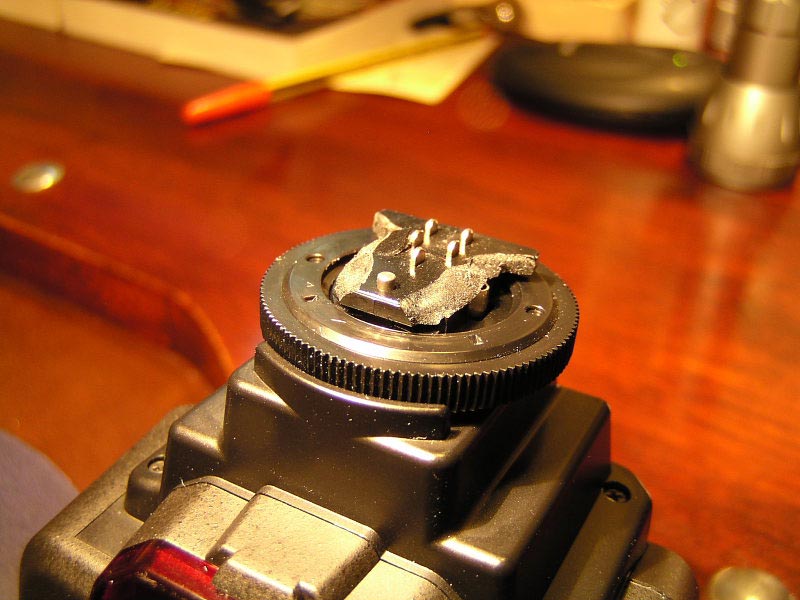

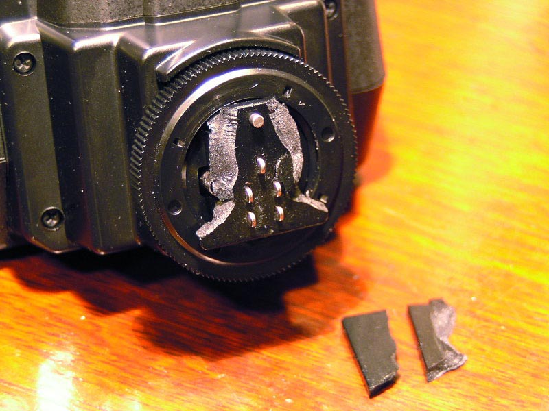

Lo uso poco.......non sono un flashatore e per quel poco mi basta e mi avanza...........ma guardate cosa è successo al mio Sigma 500!!
L'ho ritrovato così dentro la sua custodia!! Crying or Very sad
Sarà riparabile??..... Ha solo 3 mesi di vita Surprised

Acido dalle batterie lasciat dentro il flash?

Lo escludo........le batterie (2 pacchi da 4 di ricaricabili Duracell) sono nuovissime.....caricate praticamente 1 volta a serie.........è sicuramente un "trauma da caduta" o similare........come sia successo... Boh?

si puo` riparare, chiama la sigma e chiedi se ti forniscono il ricambio, lo puoi sostituire anche tu o un tuo amico smaliziato con il cacciavite, su come si e` rotto e` chiaro che e ` stato strappato dalla slitta della macchina, tutto puo` succedere.
Purtroppo non è chiaro per nulla come si sia rotto.....la tua ipotesi parrebbe la più ovvia ma l'ultima volta che l'ho utilizzato (circa 10 giorni fa) l'ho smontato io stesso dalla macchina e l'ho riposto nella custodia intatto (apparentemente per lo meno)........Mi viene da pensare (poichè quella macchina in casa mia la utilizzo solo io) che la ghiera di bloccaggio sia forse stata serrata eccessivamente incrinando le 2 alette della basetta......che alla prima lieve sollecitazione si sono probabilmente spezzate del tutto Crying or Very sad ....vabbè.....
Hai un riferimento telefonico per la Sigma con cui poter parlare e spiegare l'accaduto?......magari gli mando anche le foto più che eloquenti.

IO una volta ho smontato uno zoccolo simile, i contatti erano collegati tramite cavetti saldati ai circuiti del flash; insomma, non dico che non si possa riparare con il ricambio e un po' di faidate, ma non credo che la riparazione in un centro specializzato possa costare molto

Il flash spedito il 17/11 e ritornato oggi 31/12 in mio possesso perfettamente funzionante (alla buon'ora!!!!).
Costo dell'operazione, come preventivato 50€+iva.
