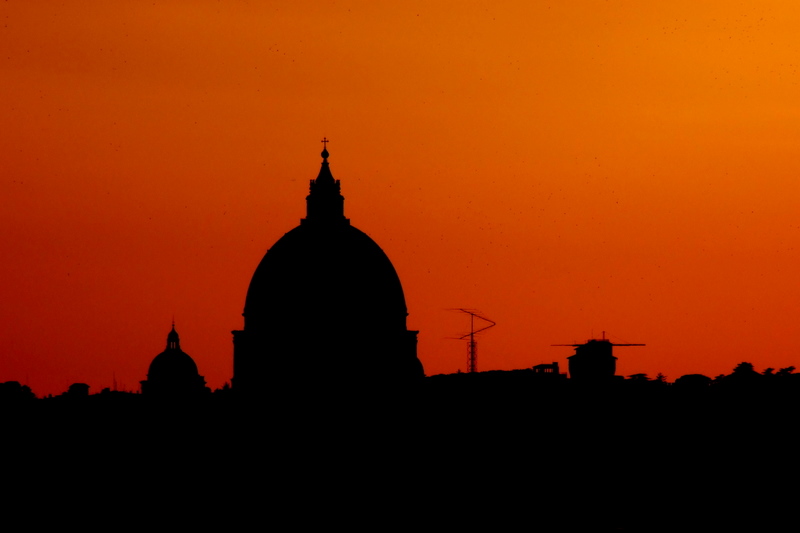

1/400s
f/8.0
iso 100
Lung. foc. 300mm eq.
Aggiunte ombre con Picasa.
Perchè tutti quei puntini nel cielo? Rumore o problemi al sensore?
Grazie, Andrea!!

Mai visto roba del genere... puoi postare la foto originale senza alcun intervento? Cmq non ti allarmare. Lo fa con tutte le foto?

Strano, a me francamente non mi pare normale... tutti quei puntini neri... boh...sai il fatto che stavi a f8 mi fa pensare a polvere sulle lenti... a 300mm hai altre foto così?

A me sembrano giusto un pò di uccelli che passano in lontananza.
Poi mi sbaglierò.
Pio Baistrocchi
Iscritto: 30 Ago 2007
Messaggi: 11598
Località: Busseto(Pr)
MessaggioInviato: Mar 23 Ott, 2007 9:40 am    Oggetto: Rispondi con citazione
Quoto Kanango perchè è successo anche a me.

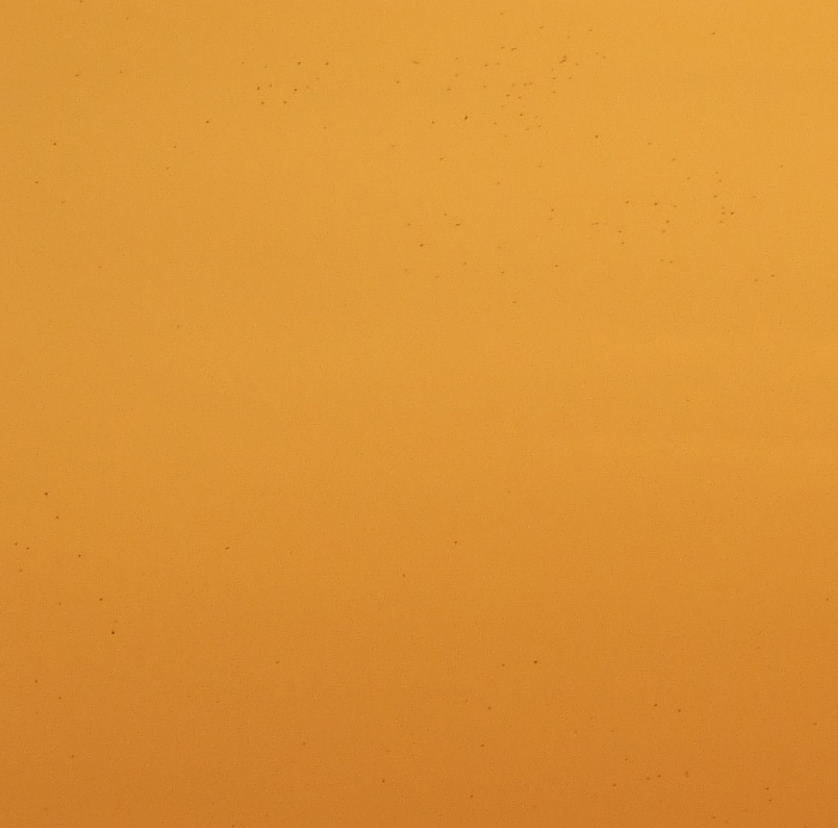

Aggiungo un crop al 100% di una parte del cielo, ma se la scaricate e la guardate bene, vi accorgerete che è esteso su tutto il cielo.
Mi sta bene che in alcune circostanze possa capitare uno stormo di uccelli, ma possibile che nemmeno uno sia un pò più vicino a tal punto di vedere un accenno di ali???? Rolling Eyes
Secondo me è sporca la lente o il sensore....

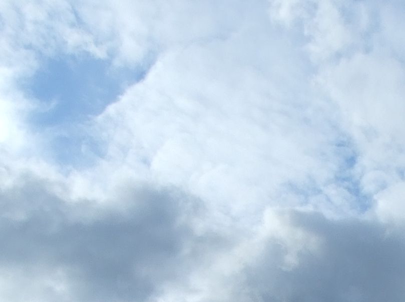

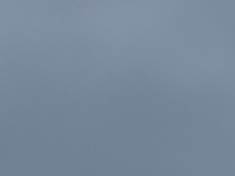

Ho fatto qualche scatto ma nessun punto nero.

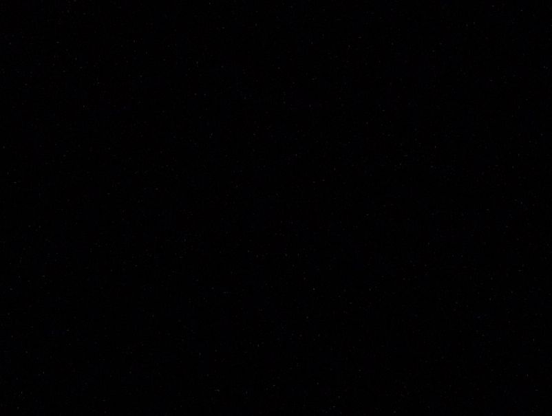

Invece c'è qualcosa che non va in quella scattata al buio con copriobiettivo inserito.
Di seguito i crop 100%
1/750s
f/8.0
iso 100
30 mm. eq.
 Dimensione:  29.46 KB
 Visualizzato:  File visto o scaricato 7561 volta(e)
1/105s
f/8.0
iso 100
300mm. eq.
 Dimensione:  15.62 KB
al buio e con tappo inserito
30.0s
f/8.0
iso 100
 Dimensione:  18.44 KB

Per quanto riguarda la foto col tappo anche con la mia 6500 succede la stessa cosa, se non peggio. Infatti cercavo un programma per risolvere il problema nelle foto notturne con tempi di esposizione lunghi. Smile

Per lo scatto col copriobiettivo è normalissimo il risultato,mentre i punti neri sulla cupola sono uccelli lontani,sicuro,stai tranquillo.

Guardando e riguardando tutte le foto, sono ormai convinto che si trattava di uccelli/insetti. Non credo polvere perchè gli altri scatti della giornata (anche in tele) sono perfetti!
E grazie anche per quanto riguarda la foto al buio... Ora sono più tranquillo!
