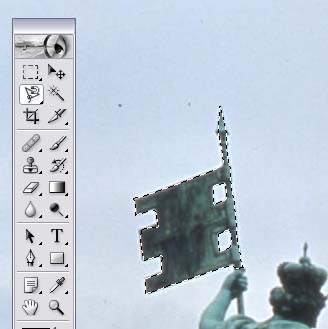

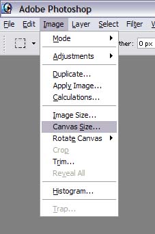

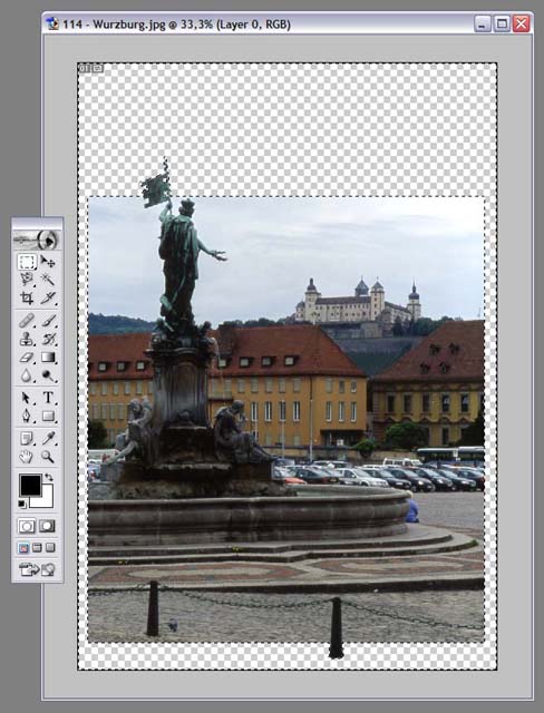

Ecco un mini-tutorial...
PREMESSA: come vedete nella foto 5, il livello dell'immagine non deve risultare come "background". Se dovesse risultare come tale (facile che sia così all'apertura della foto) basta, nella finestra dei livelli, cliccarci due volte con il tasto sinistro e quindi premere invio.
Foto 1: come prima cosa, dopo aver aperto la foto, allargo un po' l'area dove poter lavorare, in modo da "stare comodi"

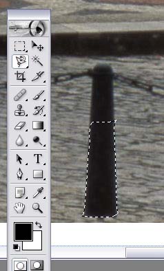

Foto 2 e 3: seleziono le parti della foto che dovranno uscire dal bordo. Per farlo potete aiutarvi con il lazo magnetico. Ricordatevi che se tenete premuto SHIFT (il tasto "maiuscolo" per capirci) mentre fate una selezione, questa verra aggiunta ad una eventuale selezione già presente.
Foto 4: Tenendo premuto SHIFT traccio una selezione rettangolare della parte della foto che dovrà essere incorniciata. Ovviamente avrò cura di fare uscire da questo rettangolo le parti selezionate nelle foto 2 e 3. Quindi inverto la selezione (SHIFT+CTRL+I, trovate l'opzione cmq nel menù "Selezione") ed elimino la parte di foto che non mi interessa premendo CANC.
Foto 5: Ora creo un nuovo livello e lo metto come sfondo dietro la foto. Coloro il livello del colore che dovrà fare da sfondo (io ho usato un bianco) e quindi disegno dietro la foto un grande rettangolo che sporgerà quel tanto che basta da fare da cornice alla foto. Notate che la foto, essendo su un livello più in alto del rettangolo appena creato, lo coprirà e le parti che avevamo ritagliato prima saranno sovrapposte alla cornice.
