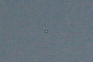

Da qualche giorno è comparso su tutte le foto un orrendo punto bianco ben definito, tanto che se ingrandito al 100% si nota intorno allo stesso un cerchio nero che lo circoscrive. Il punto si trova sempre nello stesso posto su tutte le foto qualsiasi coppia tempo diaframma od iso si imposti. Pensando subito che si trattasse di un dead pixel ho cominciato a spulciare i forum su internet...avendo solo conferme...sennonchè ho trovato ciò che segue: "...sul forum di dpreview è riportata una procedura che rimapperebbe automaticamente eventuali dead / hot pixel.
3 cose:
1. Sul forum si è a lungo dibattuto se questa procedura sia valida con gli hot o con i dead pixel (ciascuno su quel forum li definisce a modo suo).
2. Canon, inerpellata negli US a riguardo, nega che esista una siffata feature sulla sue macchine.
3. Comunque non costa niente, non bisogna smontare niente ed è semplicissima. Quindi prima di mandare la macchina in assistenza....
Basta attivare da menu la procedura manuale di pulizia sensore (che di fatto solleva lo specchio), aspettare qualche secondo, spegnare la macchina e riaccenderla. No smontare obiettivo, no pulire sensore a mano. Fine. Dead pixel spariti. Io non ho questo problema per cui non so se funzioni, può benissimo essere una tavanata, ma, ripeto, non costa nulla e non si rischia nulla.
Diverse persone sembra l'abbiano utilizzata con successo sulla 400D e 5D. A meno che non si tratti di allucinazione/atosuggestione collettiva....
http://forums.dpreview.com/forums/read.asp?forum=1031&message=21691579"
Così dopo qualche settimana esausto di vedere quell'orrendo punto deturpare tutte le foto..ho eseguito la procedura....e indovinate?? IL PUNTO E' SPARITO! Surprised Very Happy Sono senza parole!
secondo voi era davvero un pixel bruciato? E quel cerchio nero intorno che cavolo era??

Ok! è successo anche a me, seguita la procedura ed il bastardo è sparito.
Funziona con tutte le Canon, anche se Canon stranamente nega... LOL

Se fosse stato un pixel bruciato, credo che avresti potuto soltanto mandarla in assistenza. Smile

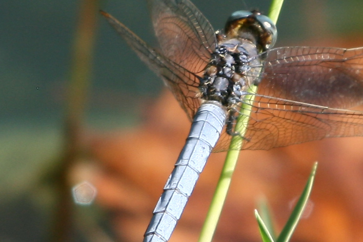

Posto un altro crop zommato al 200% di una foto al monitor..resta il mistero del cerchio nero intorno..Cos'è?? Mah

Potrebbe essere un pixel non allineato bene boh, se la rimappatura ha rimesso tutto a posto, sara' stato qualche sbalzo nella pulizia del sensore, tutto bene quel che finisce bene. Smile

E' chiaramente un pixell che funziona male, dead od hot non so dirtii con certezza o meglio....
Per vedere di che si tratti si usa un apposito software.
Probabilmente è un piell sempre acceso e , la macchia che vedi intorno non è altrro che l'alone che questo crea agli altri pixell ( rimanendo acceso alla massima lumnosità ).
Rifacendo la mappatura l'hai eliminato ( quindi spento ) per cui pra non te ne accorgi più Wink .
Se la fotocamera era nuova io avrei chiesto l'immediata sostituzione, se invece ha più dei " canonici " dieci gg hai fatto bene a rifare la mappatura, anche perchè mandandola in assistenza ( magari usando un'altro metodo ) ma comunque te la facevano loro...per cui molto meno scocciature e tempo perso.
Scusate ma i pixel del sensore mica si accendono.... sono foto sensibili non foto emettitori...
O mi sbaglio?
Secondo me era un grano di polvere e l'alone la difrazione attorno.
Oppure un dead un effetto della conversione jpg.... forse dico una cavolata Very Happy
ma se è sparito... di che ti preoccupi Very Happy
Ciao, fulvio

E' come dici orsovolante.
Piccola peste quando si dice che un pixel rimane sempre acceso ci si riferisce all'effetto che genera sull'immagine. Pensa al sensore come a un pannello solare non come a una lampadina. Wink
