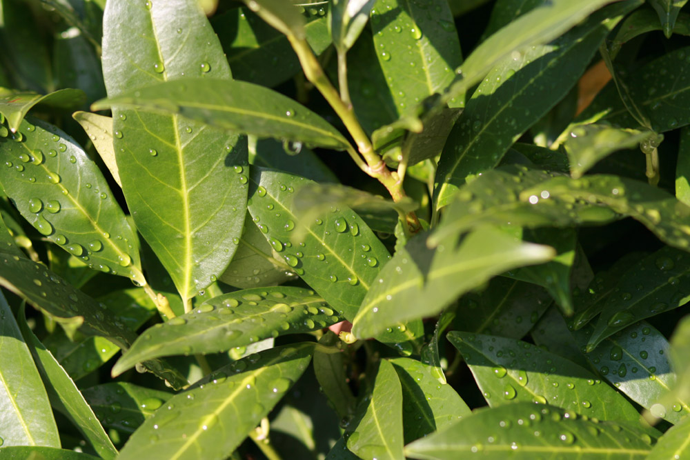

Ieri mi è arrivato l'85 f/1.8 Ok! e appena arrivato a casa ho voluto, ovviamente, provarlo subito sulla prima cosa che mi capitava sotto tiro. Ho provato quindi a fare un po' di scatti su fiori e siepe bagnata dalla pioggia nel mio giardino: premetto che mi sembra di aver fatto un ottimo acquisto, visto che gli scatti hanno definizione e colori veramente belli (secondo me...).
A parte questo, ho notato nelle due foto che allego un comportamento "strano" della messa a fuoco (non giudicate la qualità del soggetto ecc... per favore, ripeto che sono solo due scatti fatti al volo a scopo di test). Premetto che io ho impostato, da sempre, la messa a fuoco SOLO al centro del mirino (come forse molti di noi fanno).
Se vedete, in questa prima immagine la messa a fuoco sulla goccia d'acqua della foglia al centro è pressochè perfetta:

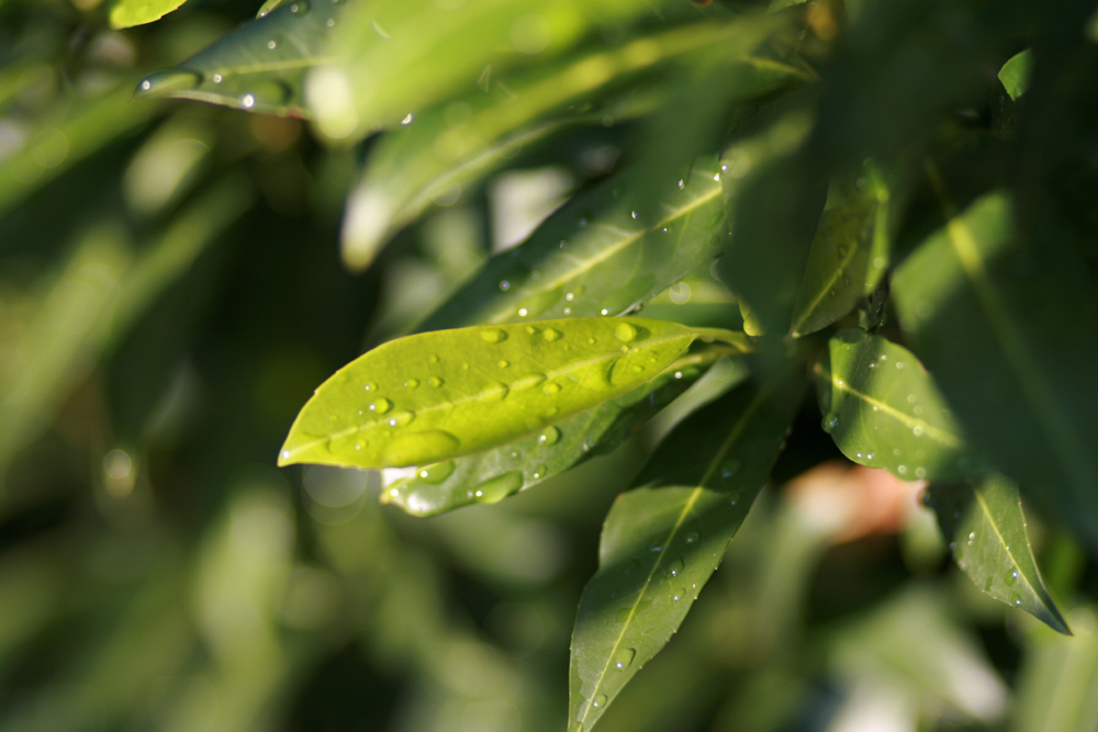

Se vedete invece questa seconda immagine, con al centro sempre una foglia sulla quale ho messo a fuoco, la foglia al centro è decisamente sfocata e la macchina mi ha messo a fuoco la foglia più scura che sta sotto!!!
Qualcuno ha idea di che cosa si tratti? Qualcuno di voi ha incontrato problemi simili con questo obiettivo (o con la 400d)?

La prima foto è a diaframma 3.5, mentre la seconda a 1.8 (volevo provare l'apertura massima).
Per quanto riguarda il vento, non ce n'era neanche un filino... e ricordo di essere stato bello fermo sapendo che con un'apertura simile il minimo spostamento avrebbe penalizzato il fuoco Surprised

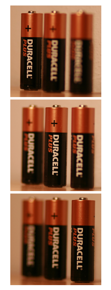

alexgianne
Iscritto: 23 Nov 2006
Messaggi: 103
Località: Padova
MessaggioInviato: Ven 24 Ago, 2007 6:08 pm    Oggetto: Rispondi con citazione
Prova fatta: l'obiettivo ha risposto benissimo!!! Evidentemente, ieri, dopo la messa a fuoco sulle foglie mi ero spostato di quel centimetro di troppo LOL
Grazie ancora per il prezioso aiuto Ok!
 Dimensione:  183.59 KB
 Visualizzato:  File visto o scaricato 4100 volta(e)
Alessandro
Canon eos 400d - Canon EF 85 1.8 - Tamron 18-200 XR Di II
