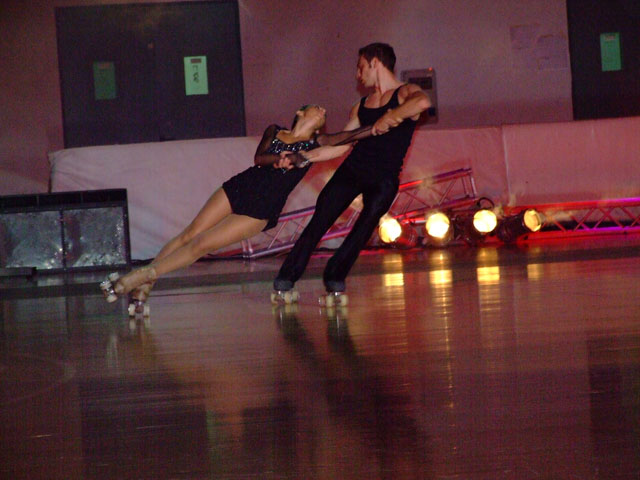

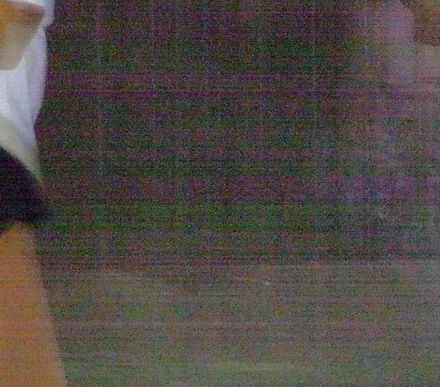

Ciao a tutti ragazzi,
finalmente dopo mesi e mesi a leggere e ricercare cose da imparare in questo forum, mi sono deciso a scrivere, anche se purtroppo a causa di un problema.
Intanto faccio i complimenti a chi lo gestisce e a chi si dedica scrivendo e dando molti utili consigli; io ho imparato un bel pò di cose proprio qui!

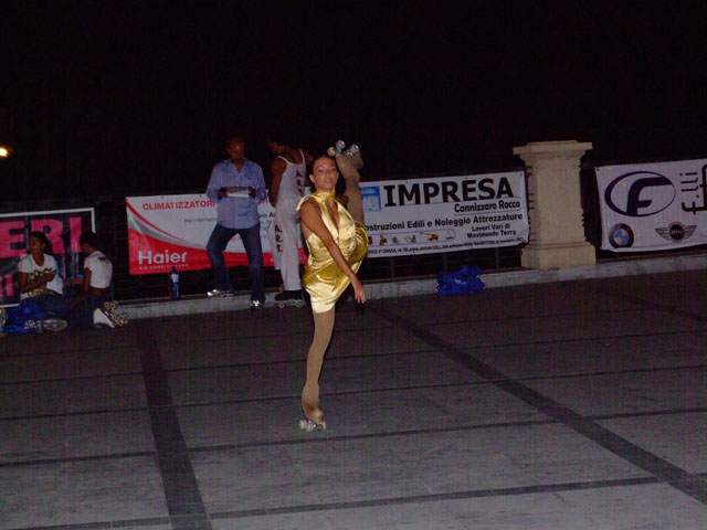

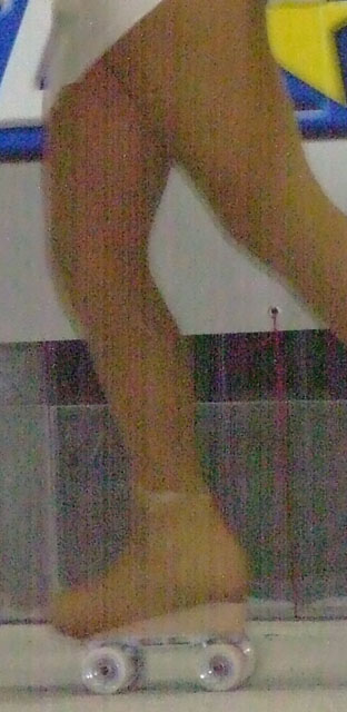

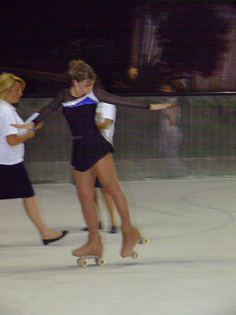

Ho una Fuji s9600 acquistata a dicembre2006 con la quale ad oggi ho fatto 9.870 scatti (pochini vero?! Very Happy e pensare che con la mia vecchia S7000 ne ho fatti circa 15.000 in meno di un anno e mezzo!).
Tornando al problema, questa macchina in condizioni di bassa illuminazione ad alti valori di ISO (400-800-1600) presenta moltissimi problemi quali evidenti striature vericali, righe verdi e viola verticali e forte sgranatura delle immagini.
Per capire di cosa parlo vi allego una foto.
Ho letto in questo forum dei miliardi di problemi dati dalla S9500 e spero proprio che la saga non continui anche con la s9600; inoltre sul sito Fujifilm Italia ho letto un'avviso (vedi qui: http://www.fujifilm.it/aree/supporto/contattaci/ )
Fujifilm informa che in un limitato numero di fotocamere di alcuni particolari modelli (FinePix A303, F410, F700, S2Pro), durante il processo di acquisizione delle immagini potrebbero verificarsi delle anomalie.
In particolare le immagini acquisite potrebbero risultare sempre completamente nere o con presenza di striature viola.
anche se la mia non rientra in quelle menzionate, potrebbe darsi che ancora essendo un modello nuovo non si siano presentati casi di questo tipo a parte il mio...boh!
Inoltre, sempre in condizioni di scarsa illuminazione in ambienti esterni, la fotocamera impiega moltissimo tempo a mettere a fuoco e spesso non ci riesce mostrando il simbolino rosso "!AF"; oltre questi problemi noto rispetto alle macchine s5000 e s7000 in mio possesso, una lentezza nella "velocità di messa a fuoco+scatto+memorizzazione della foto".
Comunque per i problemi la fuji mi ha consigliato un reset della macchina fatto non dal menu come ho scritto in un'altro topic (vedi qui: http://www.photo4u.it/viewtopic.php?t=221177&highlight=reset).
Qualcuno ne sa qualcosa in più di me?

Mai visto un rumore così evidente... ma la foto è così come uscita dalla macchina vero?

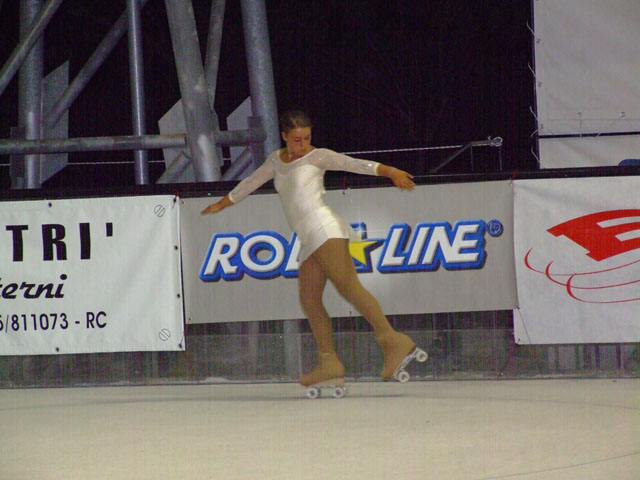

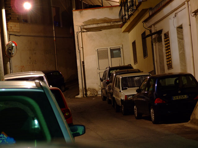

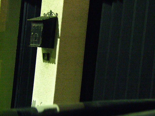

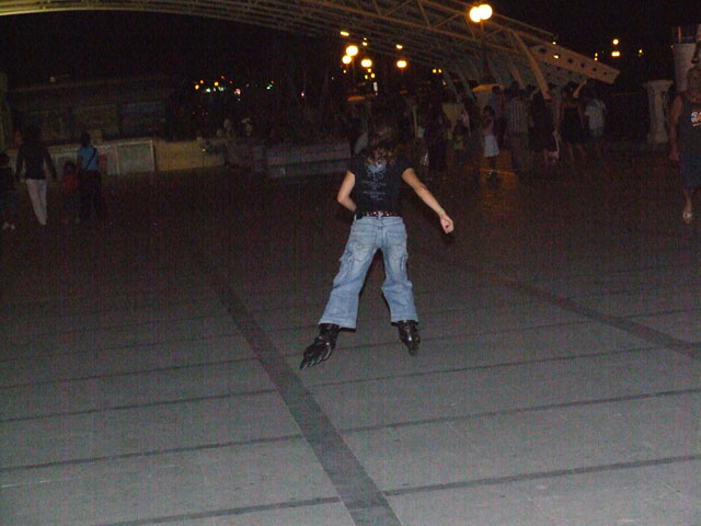

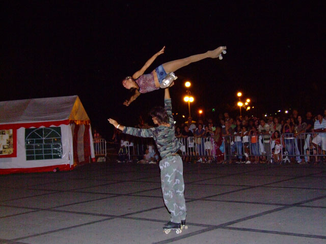

sisi , sono scatti in jpeg senza alcun tipo di ritocco. Sono foto fatte con un flash esterno, iso 800 , funzione CHROME , scatto rapido, messa a fuoco continua.
Guarda queste altre che sono fatte tutte in posti diversi e con condizioni di luce differenti.

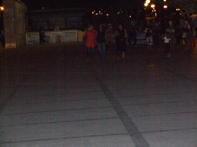

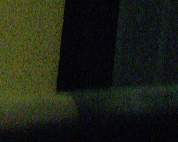

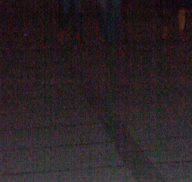

e ora passiamo alle foto fatte di notte in scarse condizioni di luce.
Ho fatto sia prove a iso80 e iso1600 per farvi notare la differenza.
Ora non mi resta che provare a scattare in jpeg e raw e vedere che succede e provare senza CHROME. Al momento comunque questi non mi sembrano risultati soddisfacenti....

A me sembra che tutto sia normale, non vedo più quelle brutte striature visibili sulla 2° immagine (iso800_crop.jpg) e sulla 5° sel secondo tuo post (NO_crop.jpg). Vedo solo normale rumore causato dalla elevata sensibilità.

..e dai lunghissimi tempi di posa per quelli a bassi iso...alcuni scatti sono fatti a 10s...

...però a me quelle striature ad alta sensibilità delle prime foto non piacciono per niente Grat Grat
Avrà influito di sicuro anche l'impostazione chrome (che sconsiglio di usare, specie in condizioni di luce pessima come queste) ma a questo punto un RAW ci vorrebbe, per vederificare se è il sensore ad avere qualche problema.

Mi ero illuso anche io di questo Filip, ma i problemi si sono ripresentati dopo pochissimo tempo Triste ...stasera ho fatto un centinaio di scatti...all'inizio è andata bene, poi dopo di nuovo striature verticali e righe verdi e viola..come se la fotocamera dopo un pò di scatti crea problemi a causa di surriscaldamento.

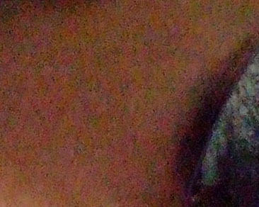

Guardate questa foto a ISO 1600 (senza CHROME)

In effetti non sono sparite neanche dopo il reset (che ho riprovato inutilmente a fare anche stasera) e non c'è nesso tra striature e CHROME. Per la procedura di reset "strana" anche secondo me, è una fantasia..io ho provato e non è successo nulla...dopo 4 ore e 10 minuti sono rimaste tutte le impostazioni come se niente fosse accaduto!
Comunque ho fatto anche un raw (iso 1600 - senza CHROME) che ho convertito in jpeg ed è lo stesso..guardate qui... Triste
cmq se ti guardi le prime foto dopo il reset il problema non si nota..
c'è poco da fare... ccd difettoso e visitina in assistenza IMO.
Leonardo
PENTAX K-7; Samsung GX-10 e qualche fondo di bottiglia
Cominus et neminus ferit
mike1964
Iscritto: 09 Feb 2004
Messaggi: 22585
Località: Salerno
MessaggioInviato: Gio 23 Ago, 2007 8:05 am    Oggetto: Rispondi con citazione
Credo che la macchina sia da mandare in assistenza Triste ; comunque non mi dispiacerebbe poter lavorare un po' sul RAW che hai postato; pui appoggiarlo qua? http://www1.speedyshare.com/index_upload.php

MessaggioInviato: Gio 23 Ago, 2007 9:56 am    Oggetto: Rispondi con citazione
bastiancontrario ha scritto:
Appunto la cosa strana è che questo difetto lo fa dopo un certo numero di scatti (30-40) come se scattando la macchina riscaldi e riscaldandosi si stari qualcosa nell'elettronica!...boh!
Io ho purtroppo mi fido sempre poco dei centri assistenza..di solito ti capita che gli apparecchi tornino con gli stessi difetti di prima, a volte con degli altri nuovi, o a volte te li puoi scordare per 1/2 mesi....in questo forum ho letto che molta gente si è trovata bene, anche se qualcun'altro un pò meno...che media hanno questi della SDR?
ecco fatto: http://www.speedyshare.com/795578128.html..ma una curiosità che intendi per lavorare un pò..cercare di capire cosa accade o tentare software di rimozione disturbi?
Comunque ragazzi io vi ringrazio tutti tantissimo per l'attenzione che state dimostrando per i problemi degli altri..sopratutto per i nuovi del forum!
ciao ragaaaa Wink

MessaggioInviato: Gio 23 Ago, 2007 3:39 pm    Oggetto: Rispondi con citazione
Volevo semplicemente controllare che lo sviluppo fosse fatto bene; ma le strisce ci sono, c'è poco da fare Boh?
Raffaele Pezzella
Iscritto: 21 Lug 2005
Messaggi: 5842
Località: Caserta
MessaggioInviato: Gio 23 Ago, 2007 4:03 pm    Oggetto: Rispondi con citazione
Caso anomalo di sensore nato male... mi spiace Triste
