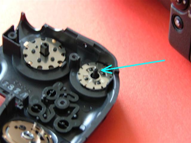

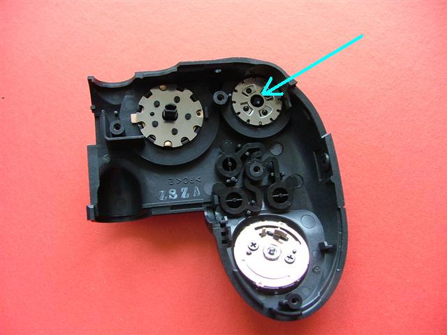

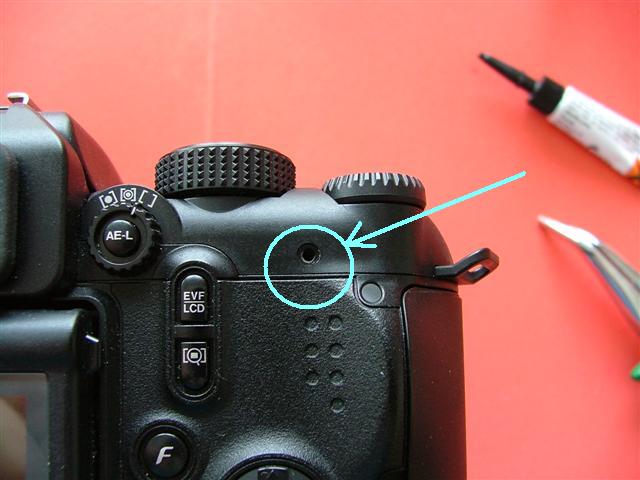

questa mattina allora mi son detto proviamo ad aprirla...

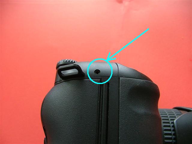

1) prima cosa ho svitato le due viti che tengono bloccato il coperchio (foto 1 e 2)

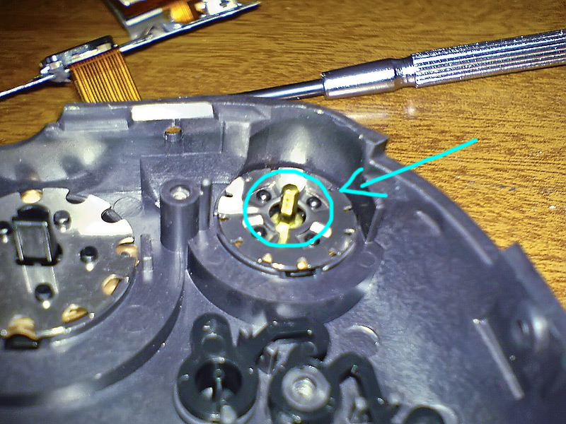

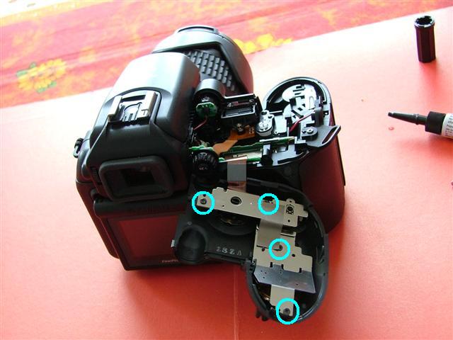

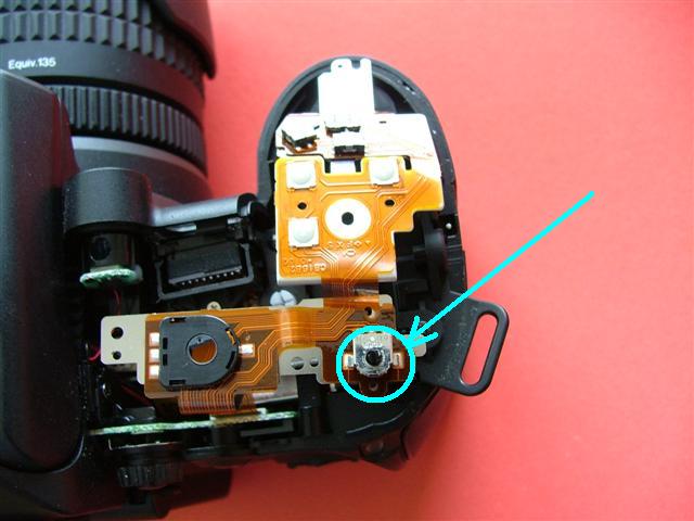

2) una volta aperto il coperchio ho svitato le 4 viti che tengono la piastrina dei contatti (foto 3)
3) con mia sorpresa ho notato che un perno di plastica che doveva rimanere attaccato alla ghiera, si era rotto ed era rimasto all'interno dell'interruttore della piastrina (foto 4 e 5)

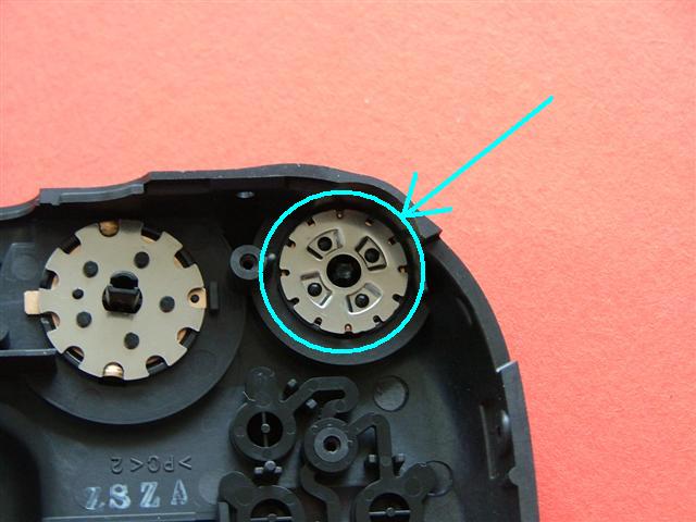

4) ho preso il perno e con una colla di tipo a presa rapida l'ho incollato alla base della ghiera (foto 6, 7 e 8)
5) ho aspettato 15 minuti che si asciugasse del tutto la colla e ho richiuso il tutto ripetendo le operazioni inverse di cui al punto 2 e 1
risultato????? funziona tutto e sabato posso partire per la Toscana!!!
Spero di esservi stato di aiuto in caso capitasse ancora a qualcuno... (spero per voi di no!)

Un pernietto di plastica rotto compromette il funzionamento della ghiera. Incredibile!!! Pensavo che fosse qualcosa di ben più grave.
Tu che l'hai visto da vicino puoi darci qualche altra delucidazione?
Il pernio serviva sicuramente a far ruotare qualcosa sottostante.
Come mai si rompono così facilmente? Forse la ghiera non è ben in asse? Non credi che si possa rompere nuovamente? Si potrebbe sostituirlo con uno più robusto, per esempio di metallo?
Grazie per le foto e la spiegazione per il fai da te, hai fatto veramente un ottimo lavoro per tutti, forse se l'avessi saputo prima che si trattava di questo, avrei provato anche io per la mia, in quanto a micromeccanica me la cavo abbastanza bene.
