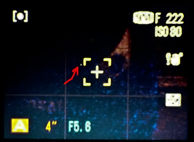

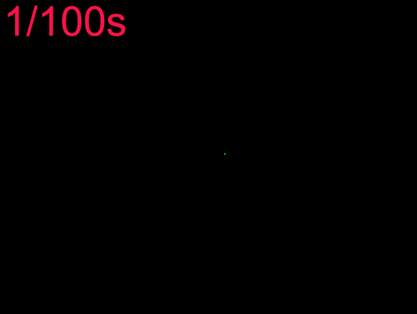

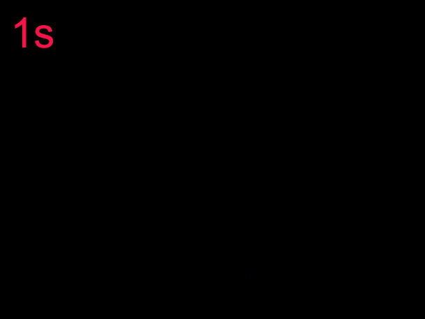

X la cronaca, ecco come appare (solo se imposto 60fps), e allego anche 2 foto di quel che x me è una cosa strana... con tempi da 1 secondo in poi, scompare (i crop provengono dal raw quindi nessun intervento del sw di correzione della macchina). Ora spiegatemi che diavolo sta succedendo sul sensore della mia macchina...

Mr.T
Iscritto: 11 Set 2006
Messaggi: 12598
Località: Caltagirone (CT)
MessaggioInviato: Mer 08 Ago, 2007 8:43 am    Oggetto: Rispondi con citazione
potrebbe essere il filtro interno della riduzione di rumore che lo elimina in automatico quando aumenta il tempo di esposizione!!

MessaggioInviato: Mer 08 Ago, 2007 12:01 pm    Oggetto: Rispondi con citazione
In raw Surprised ?
Small
Iscritto: 10 Mar 2006
Messaggi: 6609
Località: Genzano di Roma
MessaggioInviato: Mer 08 Ago, 2007 12:07 pm    Oggetto: Rispondi con citazione
Sparo una cazzata........ tanto una più o una meno.... Very Happy
Non può essere un problema di falso contatto del pixel che magari allungando i tempi di esposizione, il sensore si scalda e fa fare contatto ?
Tipo saldatura a freddo ceduta che con la dilatazione termica scompare?.....
