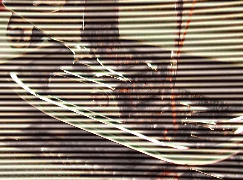

Se scatto in macro o supermacro senza flash usando solo lampadine a incandescenza come sorgente luminosa, la foto risultante presenta righe orizzontali che rendono la foto inutilizzabile.
Se invece uso il flash o la luce del sole tutto è a posto.
L'immagine che allego è un crop 100% del piedino di una macchina da cucire e la luce era appena sopra.
Anche se cambio stanza (e quindi lampadine) non cambia nulla.
E' una questione fisica oppure è un malfunzionamento della fotocamera?
Grazie e ciao!
Paolo

| Giaci91 ha scritto: | La fotocamera sembra difettosa!
E nn è la prima a quanto pare..  |
Sembra anche a me. Tra l'altro ho fatto altre prove e il macro non c'entra niente.
Ma il "bello" è che lo fa solo da oggi. Ho esaminato tutte le foto precedenti col microscopio e non c'è questo difetto.
Porca pupazza, è la seconda che mi arriva con difetti!

I reset non sono serviti a nulla. Ieri sera ho tolto le batterie e stasera farò altre prove. Notare che nella prima foto difettata il problema era appena percettibile ed è aumentato gradualmente man mano che scattavo foto. Ora anche le foto col flash hanno lo stesso problema.
Sono al lavoro e quindi non posso starci dietro, ma quando ritorno questo tardo pomeriggio farò delle prove al sole. Proverò a sostituire la batterie (anche se sono sicuramente cariche), proverò a memorizzare le foto nella memoria interna (ho letto che potrebbe anche dipendere dalla xD che nel mio caso è una Fujifilm H da 2 G .
Certo che ultimamente ho veramente sfiga per gli apparecchi elettronici (un pc nuovo che fa le bizze e su cui non si riesce a scoprire il problema) e questa s6500, la seconda arrivata e all'inizio non fallata.
Ovviamente l s6500 non ha mai preso colpi, ma anzi è sempre stata trattata come un neonato.

Allora la mia s6500 è andata definitivamente a donne di malaffare. Oggi ho provato di tutto, scatti in tutte le condizioni di luce (dopo essere rimasta un giorno intero senza batterie), formattando la scheda di memoria, usando la memoria interna, cambiando le batterie (che erano cariche comunque), fotografando a testa in giù. Ma quando alla luce del sole ottieni quello che allego ci si può solo arrendere. L'immagine non è un crop ma la foto intera ridimensionata.
Così oggi ho telefonato alla Fuji per farmi autorizzare a mandarla in assistenza. Tra le tante cose dette, due sono particolarmente interessanti per tutti: quando ho spiegato nei dettagli il difetto riscontrato la signora al telefono ha detto, testuali parole, "ma questo è successo dopo qualche giorno, vero?"
Poi, considerata la precedente s6500 arrivata difettosa ho chiesto se non c'era una partita di s6500 difettose, sempre testuali parole, "della s6500 no, ma semmai della s9500"
Il centro di assistenza riapre il 27 agosto. Nel frattempo mi rimane una grande delusione e la paura di incappare in altri difetti in futuro (avrò il terrore di accenderla).
Ciao!

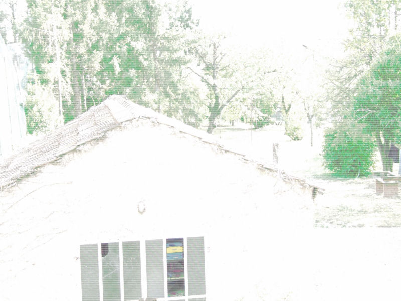

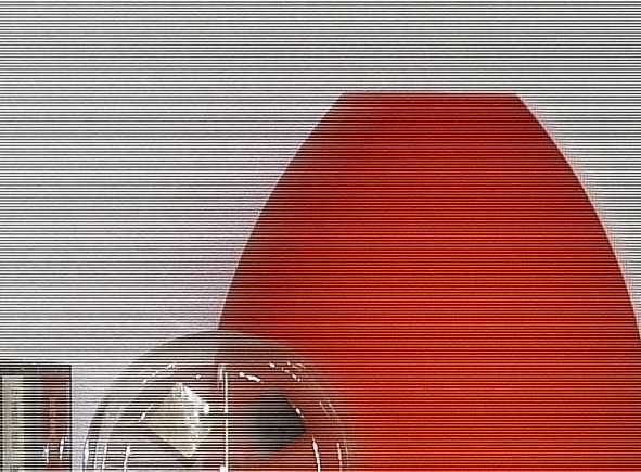

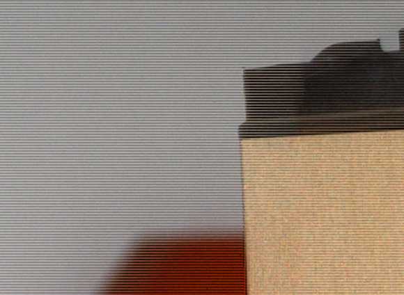

luczuc.ph4 nuovo utente
Iscritto: 10 Ago 2007 Messaggi: 15 Località: Bergamo
Inviato: Ven 10 Ago, 2007 10:32 pm Oggetto: |
Confermo difetto in S6500. Il problema si è manifestato subito, con le prime foto di prova dopo l'acquisto (inizio luglio 2007): foto con striature e macchie bianche, qualità pessima in RAW, pessima al quadrato in JPEG.
Sostituita immediatamente, sulla nuova nessun problema (per ora...?!).
Ciaociao
