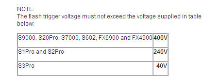

Inviato: Gio 12 Lug, 2007 12:55 am Oggetto: Finepix - Voltaggio hot-shoe |
La tua Finepix tollera sino a ben 400 Volt di tensione di scatto sull' hot-shoe.
Tabella reperita dal sito canadese (!) della Fuji e capitando sulla giusta FAQ per quel che si dice
botta di fortuna; in altri siti non si trova niente a riguardo:
https://www.fujifilm.ca/x620.xml?XID=x3601#x2161

LO dicewvo io... lo vidi su un sito, ma questo qui è quello fuji quindi deve essere x forza così.... che bello anche i flash a uranio del nonno funzioneranno... i vecchi flash sarebbero in grado di fulminarti un dito se solo li tocchi mentre sono carichi!
P.s.: con il 28 c2 nn avrai problemi E' un flash di nuova concezione, difficilmente supererà i 3v di tensione.
