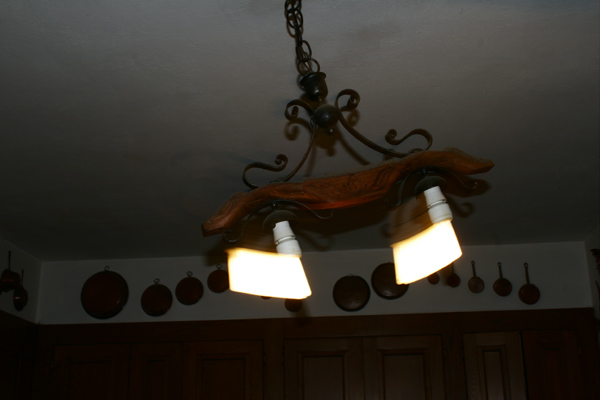

MessaggioInviato: Mer 19 Gen, 2005 2:10 pm    Oggetto: Rispondi con citazione
fatta prova, velocemente, in questo momento che allego, con flash incorporato, ricordati che se usi uno esterno le impostazioni del flash hanno il sopravento su quelle della macchina! Ciao
 Dimensione:  78.94 KB
 Visualizzato:  File visto o scaricato 6244 volta(e)

per aaron80:
ovviamente entrambi i lampi hanno effetto sulla esposizione che risulta corretta, il fatto che la scia del pallone sia rovescia dimostra - a mio avviso - che il primo lampo prevale sul secondo e questo non é irrilevante.
il pallone infatti é illuminato bene dal primo lampo che lo ferma all'apertura dell'otturatore, se il secondo lampo - sulla seconda tendina -fosse più potente (o uguale) del primo il pallone apparirebbe sdoppiato con una scia in mezzo
per victor53:
le mie osservazioni riguardano scatti effettuati in palestre/palazzatti illuminati (il flash quindi é utilizzato quasi come fill in), osservando la tua foto penso che oltre a provare l'impostazione che suggerisci col flash esterno, proverò anche in ambiente scuro
ciao ad entrambi

...non ho detto l'esposizione ma la foto... se entrambe i lampi avessero effetto sulla fotografia ti ritroveresti con 2 palloni nella foto ed una scia che li unisce... se invece ti ritrovi con un solo pallone e lascia al contrario allora il flash è scattato sulla prima tendina, se invece hai un solo pallone con la scia giusta il lampo è stato emesso sulla seconda...
...hai mica un esempio da mostrarci?

x aaron
no, non ho una foto ma posso dirti che:
- entrambi i lampi rientrano nella esposizione
- nel manuale c'é scritto - in caratteri assicurativi - che con il flash impostato sulla seconda tendina i lampi sono 2, il primo é il prelampo dell'ETTL II
- ho fotografato anch'io il lampadario in movimento e, come dici tu, ne vedo due uniti da una scia il primo é molto sottoesposto il secondo é un po' sottesposto
- fotografando il lampadario fermo con le stesse impostazioni, l'esposizione é corretta
in conclusione il problema - secondo me - si risolve solo chiudendo il diaframma: il prelampo rimane uguale, il lampo sulla seconda tendina é più potente, la scia diventa quella giusta. Ma la foto risulta con lo sfondo scuro e i palloni sono due.
