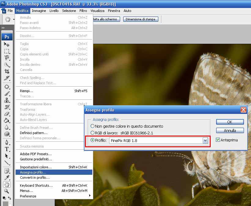

Cari ragazi dopo svariate e chiacchiere fatte tra me e finepix81 su msn sulle verie possibilità di poter operare con questo bellissimo profilo contenuto in S7RAW ( FinepixRgb ) e vari tentativi alla fine siamo venuti a capo! (grazie sopratutto al grandissimo Filip che ci ha dato il profilo! Wink ) beh basta con le chiacchiere ora vi illustro come fare ( anche se è molto semplice e magari Filip gia ci riusciva Wink ) :
Allora prima di tutto scaricatevi il profilo da qui in formato zip : FinepixRgb
Una volta scaricato ed estratto sul pc avremmo un file con questo nome "FinePix.ICC" ora non dovremmo fare altro che andare in " C:\Programmi\File comuni\Adobe\Color\Profiles " e spostare il profilo nella cartella.. Ora aprite photoshop ed impostate sulla foto il profilo FinepixRGB... poi bastera salvare la foto con la Funzione SALVA PER WEB ed il giocho è fatto... intanto stiamo cercando di capire Usalrlo direttamente da CAMERARAW ! Vi terremo informati! ciao! Ok!
1

Scusa una cosa non mi è chiara: perché salvare con "salva per web"

Xke con il salva con nome te la ristraforam in SRGB Wink

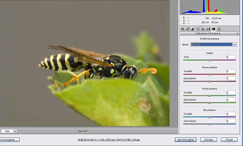

da quel che ho letto sul web nn si puo' incorporare un profilo icc su camera raw ( ho cercato un po cmq ) .. l'unica cosa che si puo' fare è calibrare camera raw in modo che cio' che vede la fotocamera rispecchi i reali colori . c'è un tool che lo fa ma nn credo sia la stessa cosa . cmq facendolo a mano si dovrebbe fare con calibrate e salvare il profilo da quel che ho capito . cmq se ci riuscite siete delle bestie Very Happy

Mi sà che x CR nn ce nulla da fare tranne che modificare il plug-in con un hexeditor Triste

Si dovrebbe capire come calibrare questo magari filip ci saprà aiutare! Wink

X ora ho creato questo profilo che si avvicina molto!! provatelo e fatemi sapere! Wink
FinpeixRGB-CR.zip
SCompattate e copiatelo qui
C:Documents and SettingsProprietarioDati applicazioniAdobeCameraRawSettings

Dopo tantissime prove questo è quello che sembra essere venuto meglio : in questi giorni cercherò di migliorare sempre di +
FinpeixRGB4.zip
