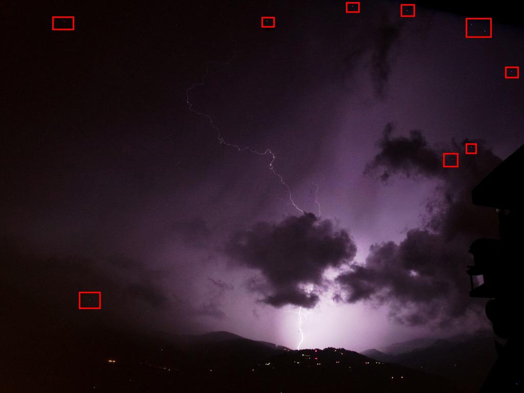

ECCOVI il risultato:
PRIMA
http://www.photo4u.it/viewcomment.php?pic_id=217373
e DOPO la cura (con modifica del WhtBalance)
http://www.photo4u.it/album_page.php?pic_id=217909
..che cosa ne pensate?
* aeroclub valle d'aosta * "[...] vola soltanto chi osa farlo" - Luis Sepulveda, La gabbianella ed il gatto che le insegno' a volare * Oly E-400 + ottiche OM1 *

Scusa ma le aree nere sono prive di puntini bianchi sia nel prima che nel dopo.
A parte quelli sul fulmine (che detto per inciso non sono difetti della macchina ma nodi della scarica elettrica) e le lucine delle case non vedo altri punti bianchi in giro... Mah

MessaggioInviato: Sab 16 Giu, 2007 11:46 pm    Oggetto: Rispondi con citazione
Io li vedo eccome Smile

FotoFaz, beh, nelle versioni postate - se non hai un ottimo monitor - in effetti la differenza prima Vs dopo si nota poco, anche in virtu' del resizing dello scatto originale.
il software lavora benone, elimina la maggior parte dei puntini bianchi... ma non quelli blu e rossi.
alcuni punti bianchi che erano luci sulla collina sono stati confusi con i pixel da eliminare... ma il risultato e' soddisfacente.
i punti bianchi nel fulmine erano proprio pixel... non centrano con la natura nodulare fulminea dell'evento!
