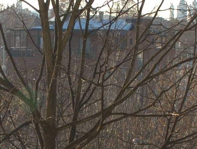

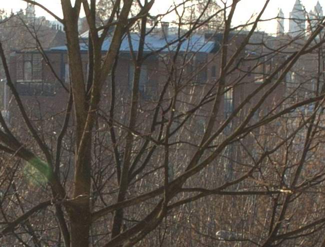

Cari amici,
da settembre ho una S7000. Da allora, senza tregua, la sottopongo a tutte le prove che la mia lente d'ingrandimento (pignoleria) si inventa. Da sempre notavo un effetto soft in alcune immagini e davo la colpa alla messa a fuoco. Stranamente notavo la cosa quando esponevo in automatico, sempre f8. Mi sono sempre chiesto perchè fuji si fosse fermata solo a f8. Mi sono risposto: difrazione. Come sapete, nel mondo reflex, gli obiettivi sono studiati per rendere le migliori prestazioni ai diaframmi intermedi (con le dovute eccezioni come i tele e alcuni grandangolari Nikon che a tutta apertura spaccano l'orifizio del colon retto ai passeri). Per non dilungarmi troppo... ho scoperto che sulla focale di 35mm usare f 2,8 o f8 è quasi la stessa cosa. Dico quasi perchè mi è parso meglio l'f2,8. Salto quantico a f4 che mi sembra il migliore. A f5,6 difficile la differenza con f4. Da f5,6 a f8, sembra proprio di passare da un immagine a fuoco a una mossa o sfocata...
Quindi amici, se come me vi piace lavorare in apertura di diaframma, impostate f4 FISSO!!!
Per le altre focali, non ho ancora fatto una prova mirata ma vedendo gli exif di altre immagini confermerei questo andamento.
Le prove sono state fatte con messa a fuoco manuale fissa su un punto.
questo a f8...spero la compressione non lo deturpi troppo

questo a f5,6. Spero si noti la differenza che sul file raw è notevole.
Quindi erroneamente pensavo che f8 fosse il diaframma miglire. L'ottica fuji si comporta proprio come il corrispettivo f22 di un'ottica reflex...da evitare!

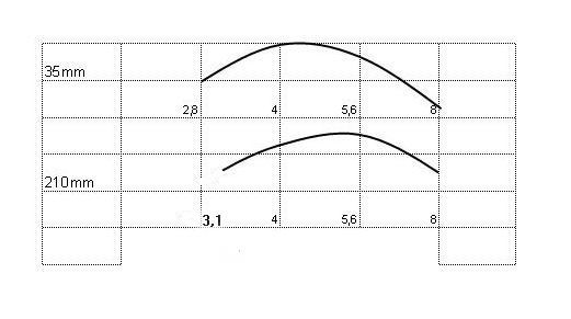

Oggi ho provato un test casalingo molto veloce, ripromettendomi di fare le cose per bene più avanti. Ho valutato la resa dell'ottica al centro dell'immagine. Queste sono le sensazioni espresse in un grafico. Chiaramente sono valutazioni soggettive in base alla mia esperienza. Ho preso come riferimento l'apertura di f2,8 a 35mm e gli ho dato un voto di buono. Usare il diaframma sempre a f4, secondo me da sempre immagini ottime. Sufficienti a f8. Solo che se hai fatto altre immagini a f4, ti sembra proprio che quelle a f8 siano fuori fuoco o micromosse.
Per chi deve fare foto importanti, consiglio quindi di lavorare tra f4 e f5,6.

Izutsu
Iscritto: 28 Dic 2003
Messaggi: 9922
MessaggioInviato: Gio 06 Gen, 2005 11:38 pm    Oggetto: Rispondi con citazione
Direi che è normale: le ottiche delle compatte sono molto più piccole, in diametro, di quelle per reflex... ergo, f8 sulla fuji è effettivamente paragonabile a f22 su una 35mm.

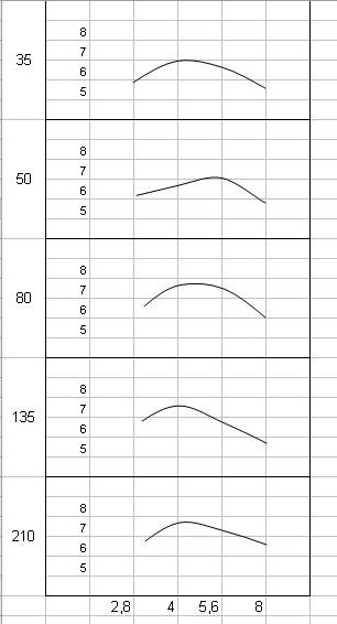

Ecco il test promesso. Tiene conto solo della parte centrale del fotogramma. E' stato fatto alla distanza di circa 2 metri (a infinito e in macro potrebbe essere diverso). La valutazione è soggettiva e non strumentale.
Notare come all'innalzamento della focale, si innalzano tutti i valori. Non ho però tenuto conto del difetto di apocromaticità (che aumenta con la focale).
