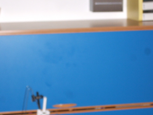

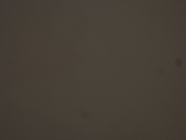

Da qualche tempo ho notato che sulle mie foto ci sono alcune macchie come da foto allegate.
Pensate che sia un problema di ccd rovinato o è polvere?
In tele le macchie si ingrandiscono!
Questo problema rientra in garanzia?
Chiedo consigli.
Grazie a tutti!

MessaggioInviato: Mar 22 Mgg, 2007 10:27 pm    Oggetto: Rispondi con citazione
La butto lì... almeno si escludono le cose più banali. Non è che hai semplicemente l'obiettivo sporco?
Ecco, l'ho detto. Ora offendimi pure. Ops

MessaggioInviato: Mar 22 Mgg, 2007 10:38 pm    Oggetto: Rispondi con citazione
Magari!!!
L'obiettivo è pulitissimo, purtroppo credo che la cosa sia più seria.

MessaggioInviato: Mer 23 Mgg, 2007 10:30 am    Oggetto: Rispondi con citazione
prova uno scatto in notturno con tempi alti e vedi un po come viene la foto.. se le macchie sono simili non si tratta di sensore "rotto" ma propabilmente della polvere entrata all'interno della macchina. anche se può sembrare strano..

MessaggioInviato: Mer 23 Mgg, 2007 6:13 pm    Oggetto: Rispondi con citazione
Se in tele le macchie si ingrandiscono, non è il sensore ma la lente ad essere sporca e probabilmente lo è da dentro.
Prova dopo aver fatto uscire l'obiettivo, soffiargli un po' di aria compressa attraverso gli incastri telescopici (non so come si chiamano le feritoie dove scorre l'obiettivo Smile ).

MessaggioInviato: Mer 23 Mgg, 2007 7:42 pm    Oggetto: Rispondi con citazione
Prova dopo aver fatto uscire l'obiettivo, soffiargli un po' di aria compressa ..Smile ).
Questo l'ho fatto insieme ad un mio amico fotografo al quale avevo chiesto aiuto ma niente.
Così oggi ,dopo aver telefonato all'assistenza Fuji ,mi sono convinto a portarla da Euronics a Roma dove l'avevo presa per la spedizione in assistenza.
Non c'è che dire, tutti molto gentili, ma un mese - un mese e mezzo per la restituzione.......m'è venuta la depressione!!!
A presto penso che prenderò la 6500fd perchè per qualità prezzo (349€) credo sia imbattibile.
Ho letto la recensione di Mike e....complimenti a Mike ma anche alla Fuji 6500fd!
Ringrazio a tutti e a presto.

MessaggioInviato: Gio 24 Mgg, 2007 4:33 pm    Oggetto: Rispondi con citazione
Maxum ma x mandarla in assistenza c'è il topic apposito dove spiega tutto e, x problemi del genere (che ebbe anche la mia s5500 all'epoca) non ci mettono molto!!! Se la mandi direttamente tu all'assistenza i tempi si accorciano! Ok!

MessaggioInviato: Sab 09 Giu, 2007 9:55 pm    Oggetto: Rispondi con citazione
finepix81 ha scritto:
Maxum x problemi del genere (che ebbe anche la mia s5500 all'epoca) non ci mettono molto!!! Ok!
Avevi ragione difatti l'ho ritirata ieri e i problemi sono spariti (questa la cosa importante) quindi complimenti all'assistenza Fuji.
Però sul foglio di lavoro non c'era scritto nessun chiarimento su dove risiedesse il problema e sul tipo di lavoro effettuato,ma semplicemente "Problema eliminato"

MessaggioInviato: Dom 10 Giu, 2007 7:05 pm    Oggetto: Rispondi con citazione
Si anche sul referto della mia c'era scritto così Very Happy
