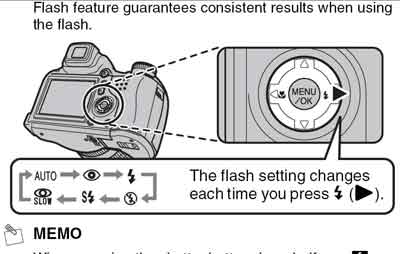

MessaggioInviato: Mar 24 Apr, 2007 5:40 pm    Oggetto: Rispondi con citazione
Devi premere il pulsante del flash finchè non esce il simbolo della saetta con una S vicino altrimenti se usi la riduzione per gli occhi rossi il simbolo dell'occhio con sotto la scritta slow Ok!
digitale: Nikon D5100 - Fuji S5600 - Nikkor 18-105mm - Nikkor 100mm - Tokina 28/70mm - 60/300mm Raynox Dcr 1540 Pro - agg. grandangolo 0.6x russo
analogico: NIKON FM2New - KODAK Retina IIc - FED 5C - METZ 40MZ-2 - --> Album dei Fujisti <-- --> AdunataCampana <--
raffaello62
Iscritto: 05 Giu 2006
Messaggi: 540
Località: Torre del Greco (NA)
MessaggioInviato: Mar 24 Apr, 2007 5:50 pm    Oggetto: Rispondi con citazione
esempio esplicativo Ok!
