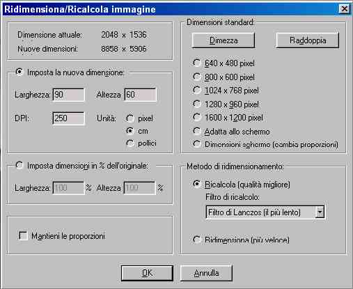

Per ottenere una foto di 90x67,5 cm stampata a 250 dpi devi ingrandire la foto, interpolandola, e portarla alla dimensione di 8858 x 6644 pixel.
Oppure devi spedire il file così come è e lasciare che sia il laboratorio ad interpolare.
Puoi verificarlo, con Irfan View nel menù "immagine --> ridimensiona/ricalcola"
mike1964
Iscritto: 09 Feb 2004
Messaggi: 22585
Località: Salerno
MessaggioInviato: Gio 09 Dic, 2004 6:45 pm    Oggetto: Rispondi con citazione
Premendo CONTROL + R si aprirà una finestra nella quale è possibile ridimensionare l'immagine stabilendo a quanti DPI dve essere stampata; basterà perciò indicare che la si vuole di cm 90 (l'altro lato verrà calcolato automaticamente) a 250 DPI, e il programma ti dirà esattamente quanto verrà grande l'immagine.
In pratica, dovrebbe risultare, se il formato è quello standard, un file di 8858 x 6644 pixel, che stampato a 250 dpi da vita ad una foto di 90 x 67,50 cm; croppando un ritaglio di 8858 x 5906 otterrai il tuo 90 x 60 cm.
Mi sono fatto capire? sennò, chiedi pure Smile Smile Smile
