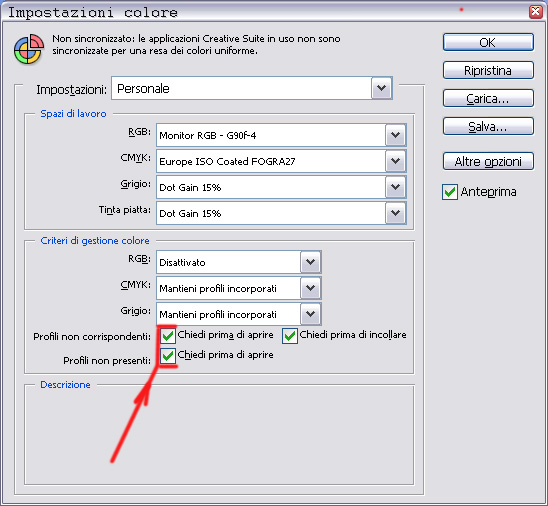

L'anteprima di "Salva per web" ti mostra l'immagine come verrà vista sul web da tutti o come la vedrai in un qualunque altro visualizzatore di immagini che non supporta diversi profili colore.
Se come hai detto, prepari un immagine per il web, basta scegliere di non gestire i colori per vedere in PS quello che vedrai sul web o nell'anteprima del "Salva per web" che è la stessa cosa.
Il fatto che tu la vedi diversa, sta a significare che il tuo spazio di lavoro dà all'immagine che salvi, un profilo che il web non riconosce.
N.B.
Il "Salva per web" salva un immagine svuotata del profilo e dei dati exif.
Le spunte sulle opzioni che ho indicato in rosso, di daranno l'opportunità di scegliere come gestire l'immagine che stai caricando.

Infatti io avevo tempo fa come spazio di lavoro sRGB il che mi dava coerenza tra il lavoro in PS e la visualizzazione sul web o altri visualizzatori; ho detto "tempo fa" perchè da quando ho cambiato il monitor mi sono trovato nelle tue stesse condizioni seppure con CS2 e l'unico modo per avere la coerenza di prima è stato di mettere come spazio di lavoro il profilo del monitor oltre che, quando carico un immagine, non gestirne i colori.
Quando invece faccio un lavoro destinato alla stampa in proprio, metto profili e spazio di lavoro più adeguati.
