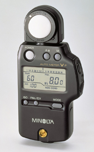

Il tipo di esposimetro generalmente è uno solo (non ci sono 2 esposimetri)
Gli esposimetri si dividono in due categorie che corrispondono a due metodi diversi di misurazione:
1 - a luce riflessa, che misurano l'intensità della luce riflessa dal soggetto;
2- a luce incidente, che misurano l'intensità della sorgente luminosa (sole, lampade, cielo), che illumina il soggetto.
Normalmente l'esposimetro si usa a luce riflessa, quando si vuole effettuare la misura a luce incidente, si applica sulla cellula un diffusore costituito da una piastrina che diffonde la luce.
 Dimensione:  57.7 KB
 Visualizzato:  File visto o scaricato 16555 volta(e)
