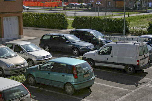

Ho da circa un mesetto la 400d e dopo varie prove, sono alla conclusione che sottoespone sia in automatico che manuale. E' un difetto noiosissimo.
Inizialmente ho pensato che fosse lo scotto da pagare per un principiante che passa dalla compattina ad una reflex.
Mi sa che invece il problema esiste, come ho letto in giro da altri utenti.
Possibile? Qualcuno sa darmi una dritta?
Pieno sole fotografo un parcheggio modalità automatica ecco il risultato:
Exif Immagine
Larghezza (pixel): 1024 Altezza (pixel): 683
Marca fotocamera: Canon Modello: Canon EOS 400D DIGITAL
Data/Ora: 2007:03:04 12:38:53 Software: ACD Systems Digital Imaging
Tempo Esposizione (sec): 1/1000 Apertura (F): 5,6
Focale (mm): 46 Metering Mode: Center-weighted
ISO: 100
Grazie a chi mi può "illuminare"
Saluti

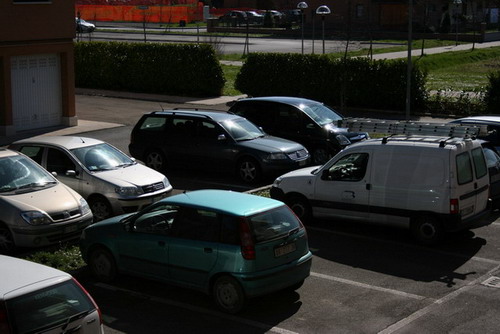

Credo che l'esposimetro sia stato ingannato dal cofano della macchina chiara e soprattutto dai riflessi sui parabrezza (che sono molto vicini al clipping).
E' comunque un fatto che la 400D tende a preservare le alte luci (secondo alcuni fin troppo).
quoto totalmente...
questo test non mi sembra molto attendibile con tutte quelle superfici metallizzate e quei vetri l'esposimetro impazzisce....poi che sistema di misurzione hai usato? quale dei tre??
in effetti un pò di sottoesposizione o come meglio dice mico1964 c'è ma non certo a questi livelli, la macchina sarebbe da buttare se fosse così....

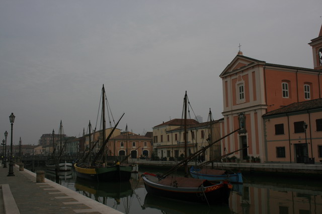

Posto un esempio, forse più esplicativo.
Caratteristiche dello scatto:
Giornata di cielo coperto.
Modalità scatto: automatico/panorama ore 12,15 del mattino
TV/ 1/250
AV 10.0
Misurazione di valutazione
Compensazione esposizione 0
Velocità iso: 100
Obiettivo EF-S18-55mm f/3.5-5.6
Bilanciamento del bianco Auto
Modalità AF One-Shot AF
Stile Foto Panorama
Nitidezza 4
Gamma Colore sRGB
Grazie per i vostri commenti.

Questa è sotto di 2 stop: è come se l'esposizione fosse stata fatta sul cielo.
Prova con un soggetto uniforme (poco contrastato e senza grandi salti di luminosità), giusto per renderti conto se è una staratura costante o comunque dipendente dal contrasto del soggetto ripreso.

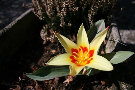

guarda...ti capisco...da qualche mese faccio prove...pensavo di aver imparato qualcosa e invece oggi (ho fatto la prova con il programma Macro x vedere come va in automatico):
a me sembra perfetta...... Rolling Eyes

Dunque, io un po' di tendenza alla sottoesposizione in effetti la vedo... capisco che nella prima potrebbe aver voluto salvare le alteluci nei riflessi delle macchine... ma sarebbe stata una cosa giustificata nel caso in cui avessi usato una misurazione 'spot' puntata su un riflesso! Se no mi sembrerebbe più normale ritrovarmi delle 'bruciature' di entità variabile sui riflessi e il resto esposto un po' meglio... boh
Nel secondo scatto la scelta della macchina mi sembra ancora più strana perché anche avesse voluto esporre unicamente per il cielo... mi sembra un po' sottoesposto pure quello! Smile In tutta onestà non ho mai usato uno dei programmi automatici della mia 300D però mi sembra strano che la macchina faccia scelte di questo tipo.
Come ti hanno suggerito, se vuoi una modalità 'automatica' prova ad utilizzarla in 'AV' impostando l'esposimetro sull'impostazione 'matrix' e vedi se la cosa ti soddisfa di più. In genere l'esposizione più 'gradita' non si scosta più di uno stop risp. a quella 'suggerita' quindi anche non l'azzeccasse al primo colpo basta buttare un occhio all'istogramma e riscattare con una correzione appropriata.
In ogni caso, come ti hanno giustamente suggerito, conviene fare un po' di esperienza e cominciare a decidere di persona come esporre... per lo meno (anche se in alcuni casi continui ad usare l'automatismo) sei in grado di renderti conto da solo se la macchina sta facendo una scelta strampalata! Smile
Comincia a fare un po' di prove, se ti 'leghi' a delle accoppiate tempo-diaframma 'standard' sarà più semplice! Ad esempio se tieni fermo il tempo di 1/125s (1/160s per le Canon la cui sensibilità effettiva è di 125ISO e non 100ISO) sai che ci vuole:
- f/22 in casi davvero limite (come sotto ma con riflessi anomali tipo neve, acqua che si aggiungono alla luce del sole)
- f/16 per soggetti illuminati frontalmente da un sole molto forte con atmosfera molto tersa
- f/11 per giornate di sole 'normale'
- f/8 con il cielo velato
- f/5.6 cielo nuvoloso di giorno, nuvole abbastanza consistenti oppure cielo velato pomeriggio invernale ecc.
Viceversa potresti decidere di fissare il diaframma a f/8 e fare lo stesso discorso per i tempi: 1/250 (o 1/320 sempre per quel discorso della sensibilità 'generosa'...) per il sole 'normale', uno stop in più o in meno a seconda delle condizioni meteo e via via... alla lunga CONVIENE!

personalmente con la 400d ogni paesaggio lo devo fotografe 3 volte, la prima con meta' cielo, e sempre e' scura, la seconda con meno cielo e blocco dell'esposizione e il cielo e' bianco e la terza una via di mezzo. meno male che c'è il display...
