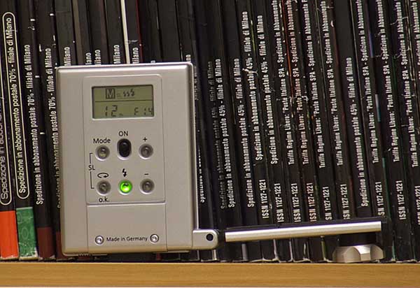

Il display retrostante fornisce ANCHE informazioni circa la distanza da rispettare (a grandi linee) per avere un soggetto correttamente illuminato. Il calcolo si basa sulle informazioni da noi immesse (f e iso) che, oltre i valori sopraccitati, includono anche la presenza o meno degli aggiuntivi.

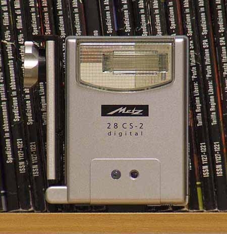

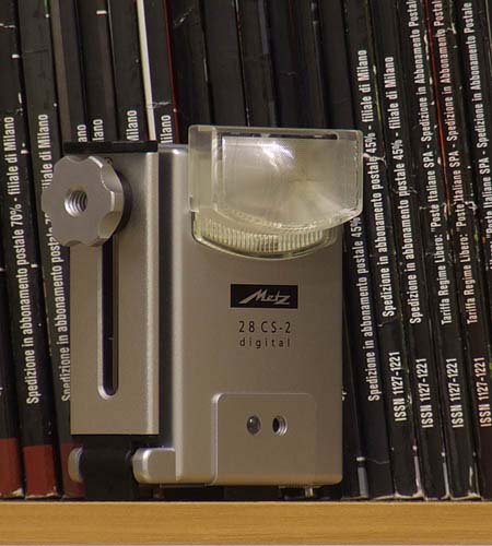

Ecco il flash:
Lente TELE [b]parzialmente[/b] inserita

Vista Frontale
Vista Posteriore con flash acceso e staffa aperta

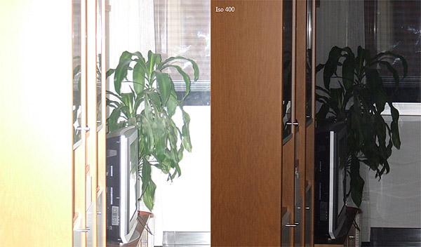

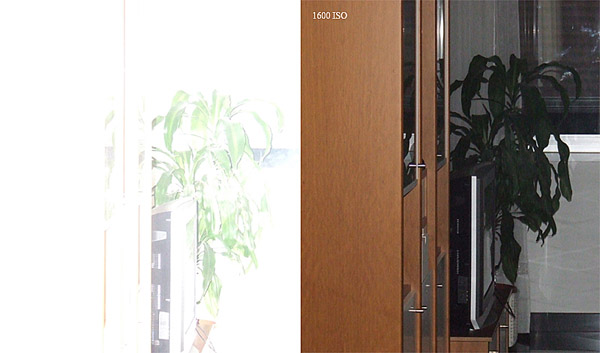

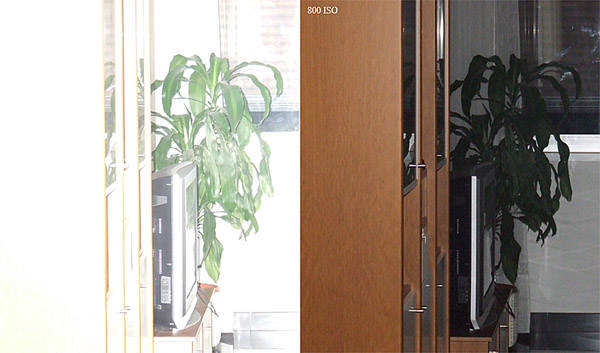

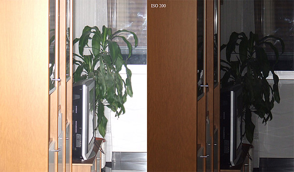

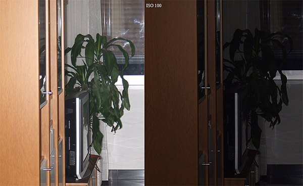

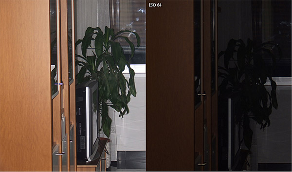

Ecco qui le prime foto di prova...
Sono state eseguite tutte con i seguenti settaggi:
-Modalità A (perchè è stato appurato che il flash della 5600 lavora sempre alla massima potenza se la macchina è settata su "priorità apertura")
-Velocità di scatto 1/125 di sec
-Diaframma F=3.5
-Focale di circa 144mm equivalenti
-Metz 28 CS-2 alla massima potenza in modalità M
-La pianta che vedete è a 9 metri di distanza (il metz era montato sulla macchina)
-La luce presente nella stanza era paragonabile a quella generata da un televisore
Variano solo gli iso

Ecco gli iso 64

Ecco gli iso 100

Ecco gli iso 200

Ecco gli iso 400

Ecco gli iso 800

Ecco gli iso 1600

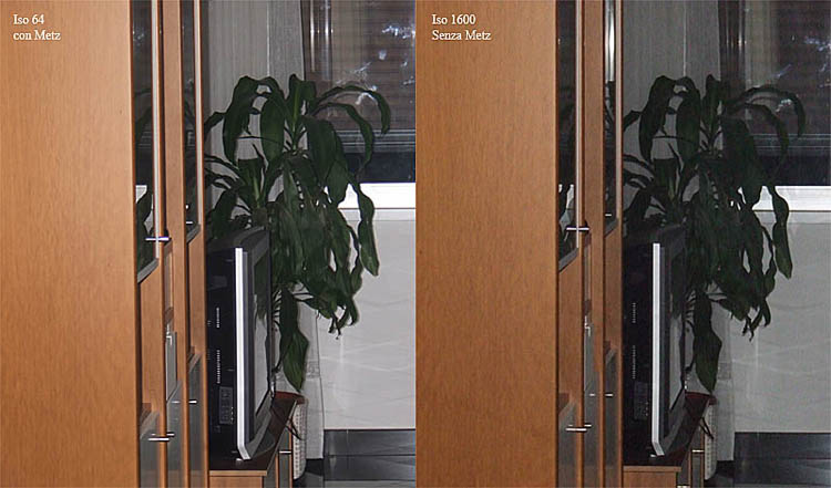

Infine un confronto tra il metz a 64 iso e il flash integrato nella s5600 a 1600 iso

Come si vede dall'ultima foto ci sono più di 5 stop di differenza fra il flash integrato e il metz...

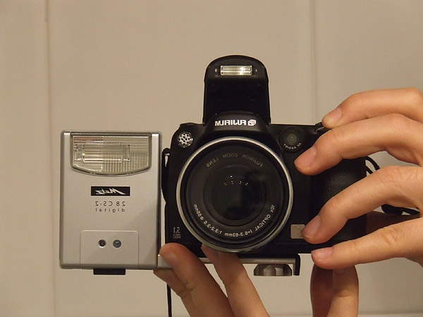

Ne approfitto per allegare anche una foto del flash montato sulla 5600 Wink
E' grosso pressochè come un pacchetto di sigarette

Tenete presente che il N.G. è di 22 a 100 iso e F 1 (senza filtri)...quindi in queste foto (essendo fatte a f 3.5) il n.g si riduce a 6.3 circa
