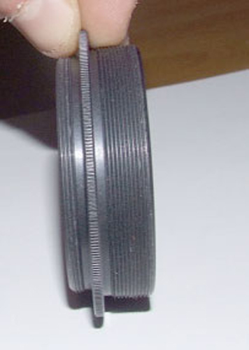

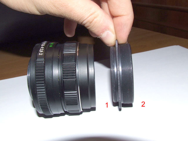

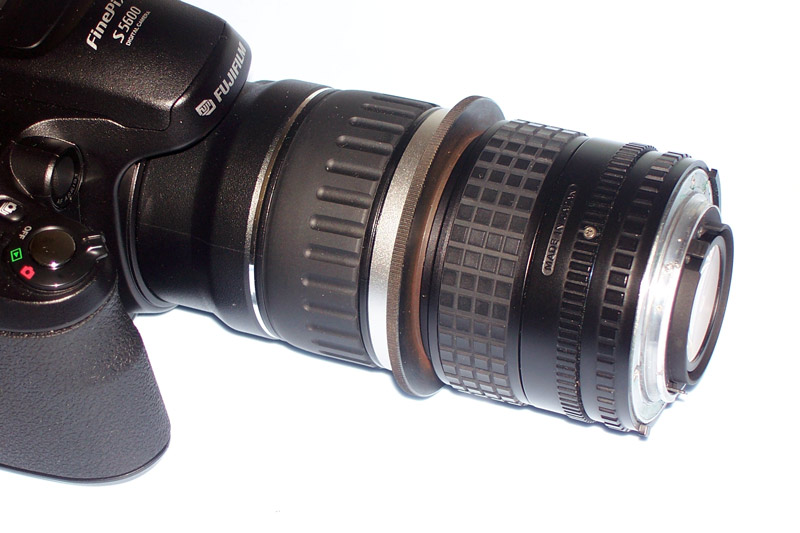

Cari MacroFujisti come promesso vi descrivo il montaggio del 50mm rovesciato sulla s5600: Il mio 50mm è quello nella foto n° 1, come vedete, nel cerchietto rosso c’è scritto M52, significa che dalla parte anteriore abbiamo bisogno di una filettatura Maschio da 52. L’anello che fa al caso nostro deve essere un anello di INVERSIONE cioè deve avere da tutti e due i lati la filettatura maschio, vedete la foto n° 1A. L’anello di inversione si trova nei negozi di foto, negli stessi dove si comprano gli anelli normali.

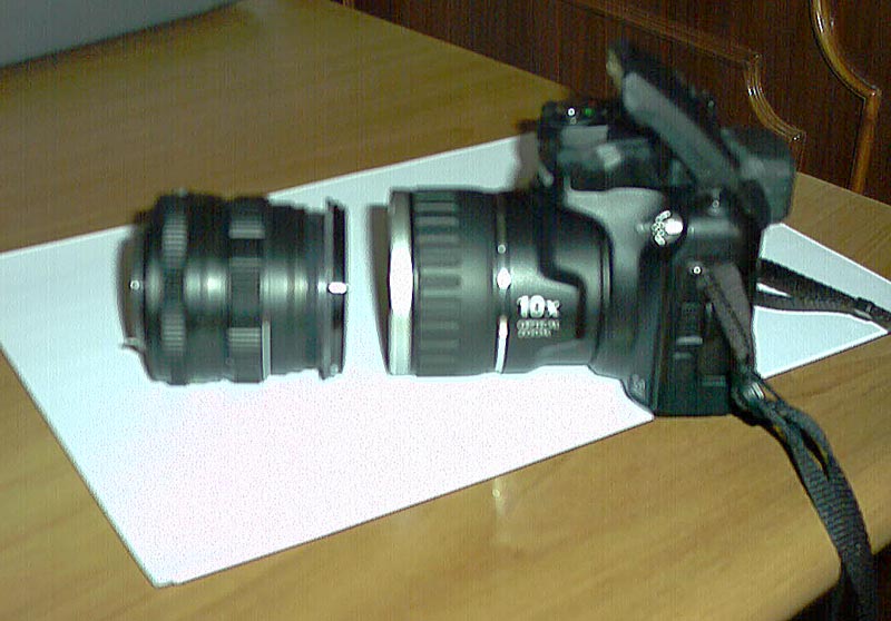

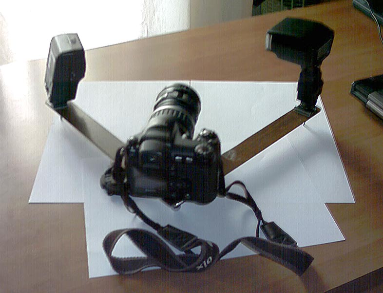

Alla fine ci troviamo nella situazione della foto n° 2, cioè con un anello che ha la filettatura maschio 52 sul lato (1) in modo che avviti sulla parte anteriore del 50mm, dal lato (2) invece abbiamo la filettatura maschio 55 che avvita sulla nostra S5600, come mostra la foto n°3.
Bisogna tener presente che se non si trovano anelli di inversione con le filettature che ci occorrono, basta comprarne uno che si avvicini alle filettature che ci interessano e poi si può risolvere applicando davanti i normali anelli tipo quelli che usiamo sui Raynox.
Ad esempio il mio in realtà non è un 52 maschio 55 maschio, ma è un 58 M 55M, quindi il 55 mi va diretto sulla S5600, mentre con un normale anello ho portato il lato 58 a 52 così mi avvita sulla parte anteriore del 50mm.

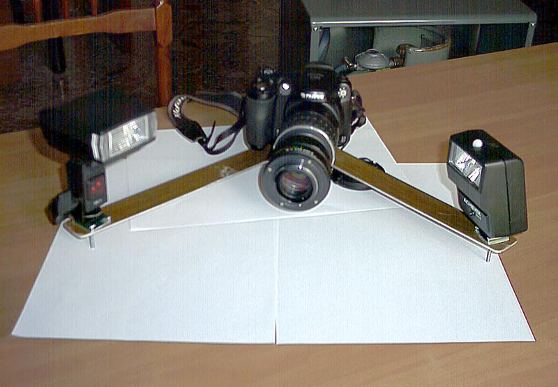

Con le foto n°4 e n°5 invece vi svelo un altro segreto, mi sono costruito i due supporti laterali alla fotocamera per agganciare gli altri miei 2 flash Slave, in alcuni casi scatto in quel modo perché così facendo la luce di 3 flash in sincrono mi permetto di avere tempi rapidissimi dell’ordine di 1/1000s. Questo perché in alcuni casi è difficilissimo scattare con il 50 rosvesciato, ogni piccolo movimento sembra il terremoto. L’altra mia conquista sarà la costruzione di una slitta micrometrica tipo la Manfrotto 454 che vi allego come ultima foto. Naturalmente si accettano consigli ed idee, magari unendo le forze ci si riesce.

Grazie mille Antonio105......
Ma dove lo trovi quel raccordo? e ne vendono dai 52mm ai 58mm?
Complimenti per due flash incrociati Very Happy Ok!

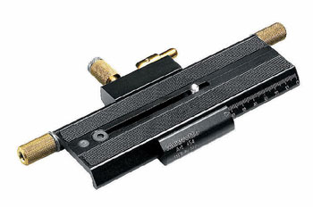

Il mio mi è stato regalato da un amico, lo ha trovato nella confezione di un grandangolo x la reflex a pellicola comprato più di 10 anni fa dai polacchi. Comunque prova a vedere sul web dovrebbe produrli Soligor, oppure puoi farlo fare su misura da un tornitore, se non conosci nessuno allora rivolgiti ad Adriano Lolli, ti scrivo il link http://www.adrianololli.com/anelli-di-inversione-ottica-per-fotocamere
se ti fai un giro sulla sezione fotografia vedrai anche che produce quella slitta micrometrica che vorrei costruirmi. Ciao

Scusa Antonio, mi ero dimenticato di chiederti una cosa, ma come hai fatto ad attaccare le 2 staffe alla fotocamera??? io mi sono girato parecchie ferramenta per tovare un bullone che avesse la stessa filettatura per avvitarlo nella filettatura del treppiedi della fotocamera! tu come hai fatto??? e per i flash??? grazie

Per le staffe ho utilizzato un bullone smontato da un minitrepiedi dei cinesi, anche perchè quel tipo di filettatura non si trova in giro, credo in nessuna ferramenta. Mentre per quanto riguarda i flash ho utilizzato una parte di un profilato in alluminio, basta portare il flash da chi lavora l'alluminio e tra gli scarti si può trovare qualche guida adatta, per le mie ho dovuto limare un po l'interno perchè erano 1/2 millimetro più piccole, ma ci si impiega pochi minuti a farlo visto che l'alluminio è molto facile da lavorare.

Ok! Grazie Antonio, speravo che vendessero questo tipo di bullone! tutte le ferramenta in cui sono stato mi dicevano che aveva il passo troppo largo per trovarlo sul mercato! dovrò provvedere in un altro modo, l'idea di comprare un treppiedi piccolo dai cinesi è buona! Ok! grazie ancora

Hai avuto problemi con la fotocellula slave e il prelampo della s5600?

Il flash di sinistra nella foto n°5 fa parte di una kit della condor foto, va benissimo con la S5600 in quanto riesce ad escludere il famoso prelampo. C'è un mio post con la foto del kit su questa pagina http://www.photo4u.it/viewtopic.php?t=151856&highlight=
