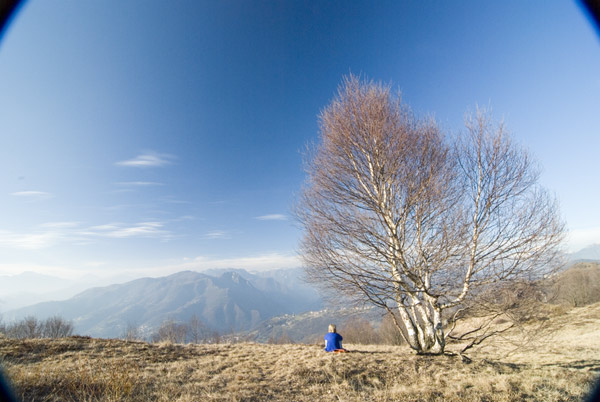

Ciao a tutti. Non so se è la sezione giusta, ma ho un piccolo problema.
Ho provato sulla mia D80 con obbiettivo, Tokina 12-24 AT-X PRO DX, un polarizzatore ( marca strana: Sonia mod. CPL), e a focale 12 mi a dato questo difetto ( Vedi Foto) a bordi altre a parecchio disturbo. Alle focali superiori il problema ai bordi sparisce, ma rimane il disturbo.
E' un problema del polarizzatore o altro? Grazie in anticipo a chi ne sa qualcosa di più di me. Ciao!

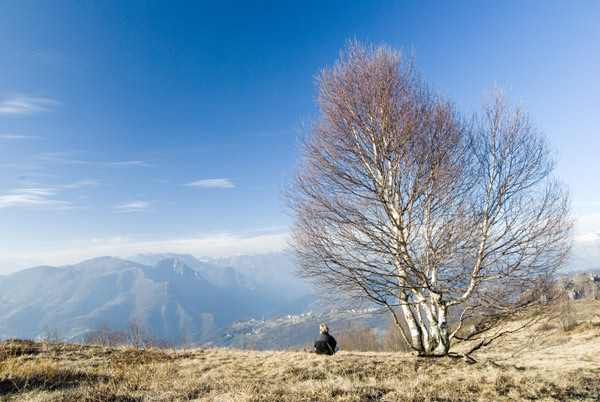

Focale 18...

L'anello è troppo spesso per i 12mm, dovresti provare uno degli ultraslim, in maniera che non interferisca nel vasto angolo di campo dell'obiettivo.

Interessante, l'immagine... Avevo letto che vignettava ma non pensavo in maniera così evidente e netta... Interessante anche la polarizzazione parziale (diciamo) a seconda dell'angolo di incidenza dei raggi luminosi... Chiarificatrice più di mille spiegazioni...
Come ti è già stato detto l'effetto negli angoli dipende dallo spessore della montatura che interferisce con l'angolo di campo a 12mm (che è di 100°). Non so il tuo filtro quanto sia alto, gli Hoya standard sono 7 mm e quelli slim 5 mm. Con questi ultimi non ci dovrebbero essere problemi. Appena riesco a procurarmene uno faccio qualche prova.

che disturbo? se intendi la stiscia scura al centro del cielo è proprio l'effetto del polarizzatore.
il fatto che sia solo una stirscia limitata è dovuta all'ampio angolo coperto dal tokina 12.24
tant'è che io ho rinunciato all'acquisto del polarizzatore per il wide...

Grazie dei consigli, proverò uno slim. Ma la striscia scura al centro si presenta anche con uno Slim? Ciao e grazie a tutti. Ok! Ok!

si, è data dall'angolo di campo ampio. non è colpa del tipo di polarizzatore...

Con i grandangolari spinti l'uso del pola è generalmente sconsigliato.
Tieni anche presente che i grandangolari spinti di qualità tendono a polarizzare leggermente di loro la luce.
Il pola polarizza la luce proveniente da una determinata angolazione che risulta lumitata rispetto alla copertura di certi grandangoli; da qui il disturbo evidenziato. Wink

Grazie a tutti dell'esauriente risposta. Mi sa che rinuncerò al pola con il 12-24
